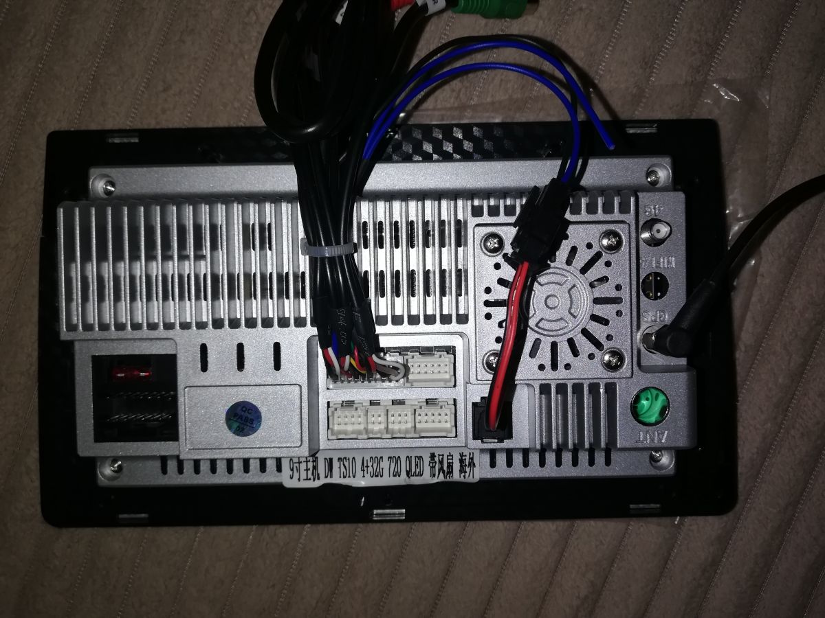

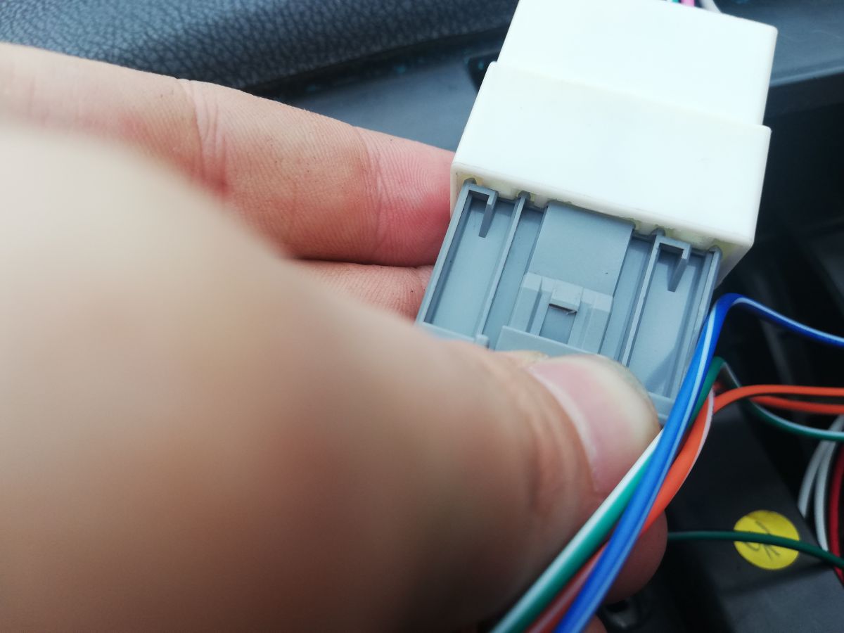

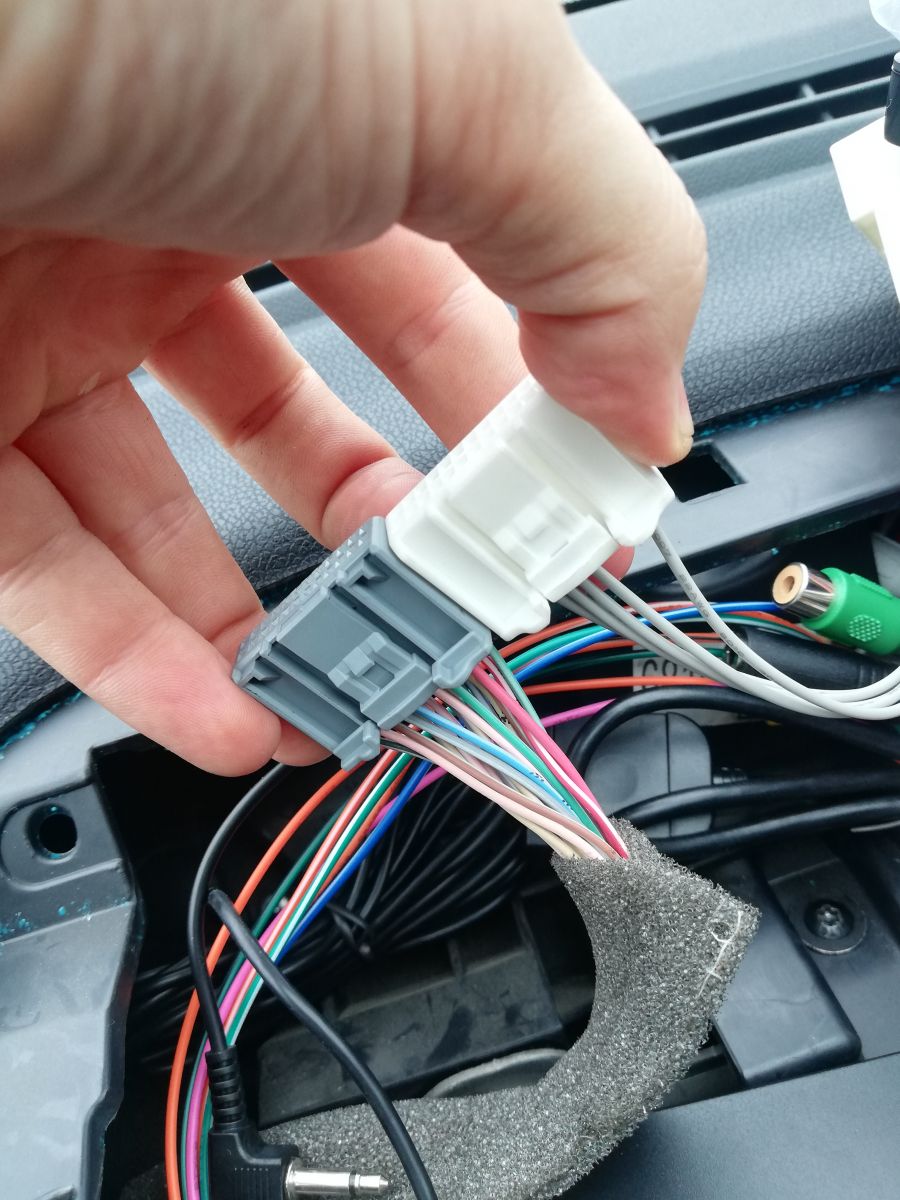

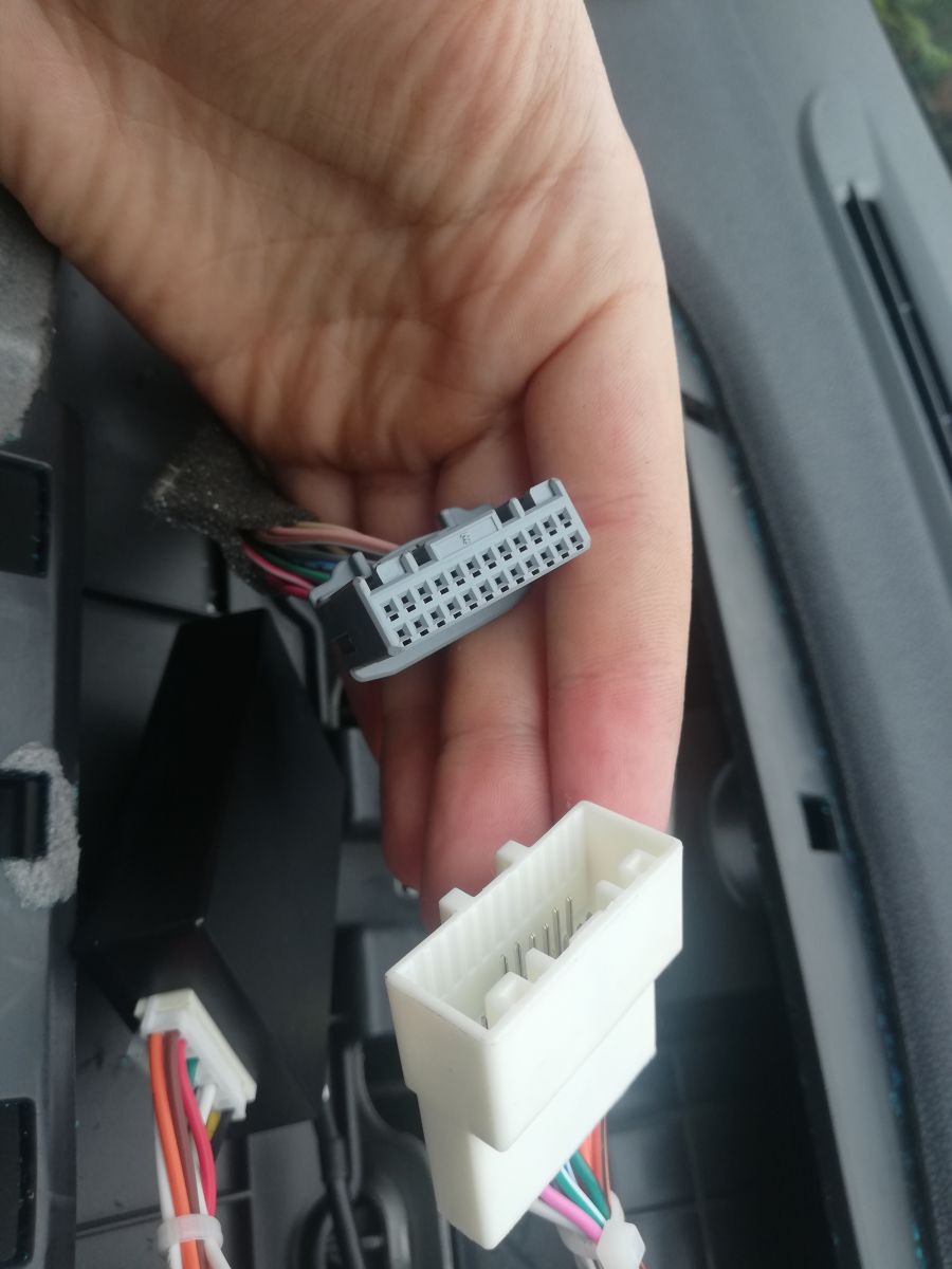

    Mam problem z podłączeniem ostatniej kostki od auta do radia samochodowego. Niby kostki są te same ale rozni ich maly element i przez to nie wchodzi do wtyczki. Czy mogę to przerobić tak aby kostki weszły do siebie?

    Zakładając że piny pasują, to może spróbuj lekko podpiłować pilnikiem to co przeszkadza?

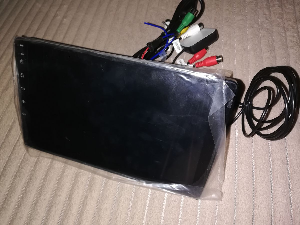

    To nie radio 2 din tylko zwykły ryżowy android z ekranem wyprowadzonym na zewnątrz, jednostka sterująca montowana w miejsce fabrycznego radia a ekran dotykowy w miejsce wyświetlacza centralnego

    próbowałeś już przepiłować tą kostkę?

    Jeżeli nie pasują "klucze" wtyczki i gniazda to może to radio nie pasuje do tego samochodu. Po coś producent zrobił t.z. "klucze" aby nie mylić różnych wtyczek z gniazdami.

    To jest ekran dotykowy bez jednostki zamiast radia, wszystko znajduje sie w nim. Model TS10

    W takim razie nie wiem po co prubujesz podłączyć się pod wiązkę wyświetlacza bo ta szara kość to złącze wyświetlacza, prawda?

    Po podpiłowaniu plastiku wszystko śmiga jak należy.
