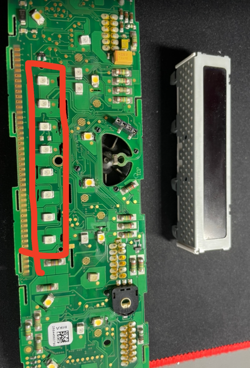

    Witam, chciałbym zmienić kolor mojego wyświetlacza: BMW e91 - Zmiana koloru wyświetlacza samochodowego, panel klimatyzacji BMW
    na biały (wiedziałem post w internecie).
    W wyświetlaczu w liczniku w tym samym aucie kolor zmienił się po zmianie led:

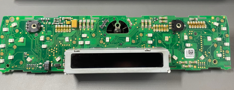

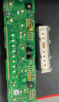

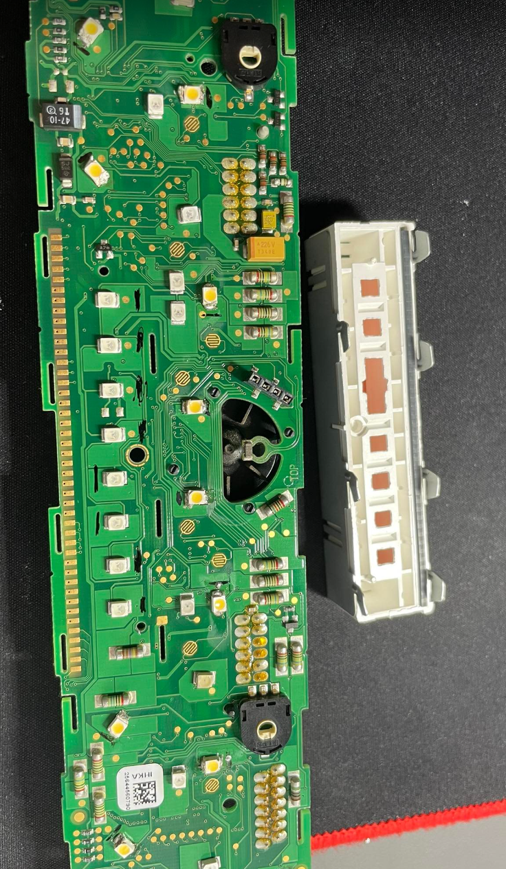

    Po otwarciu panelu klimy oraz zdjęciu ekraniku znalazłem 8x dioda 3528 led. Zamieniłem je na takie same 3528 led ale na kolor zimny biały. Jednak ekran panelu klimatyzacji został nadal w kolorze standardowym, pomarańczowym.
    Oto zdjęcia z panelu klimatyzacji:
    Ktoś wie jak zmienić kolor tego o to wyświetlacza? Być może jakiś filtr, przysłonka, nie mam pojęcia... Pozdrawiam :)
    #2 20186724
    ladamaniac
    Poziom 40  
    Na zdjęciu drugim od dołu widać pomarańczowy filtr w wyświetlaczu, pasuje go usunąć, tylko ostrożnie.
  • #3 20191413
    bkazior
    Był faktycznie filtr po ekranem
