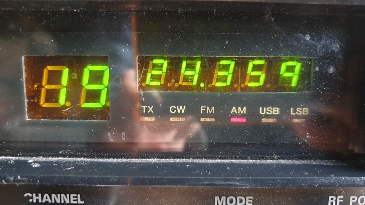

#1 20187591 13 Wrz 2022 09:58 603mariusz 603mariusz Poziom 20 #1 20187591 13 Wrz 2022 09:58 W Alanie 555 wyświetlacz częstotliwosci gdy radio zimne pokazuje inną częstotliwość,jak sie nagrzeje,ale nie zawsze wszystko wraca do normy, czy poprawic luty z tylu plytki wyswietlacza czy w innym miejscu w radiu Promuję tematy: 16.01.2023 Wybór zasilacza laboratoryjnego 60V 10A pionowy z USB: Rekomendacje i porównanie 26.12.2022 Kompresor do malowania na działkę: olejowy 50L + zestaw 6w1, jakie marki polecacie?
Pomocny post #2 20187951 13 Wrz 2022 14:18 HD-VIDEO HD-VIDEO Poziom 43 Pomocny post? (+1) Pomocny post #2 20187951 13 Wrz 2022 14:18 Albo radio płynie albo miernik częstotliwość. Innym miernikiem częstotliwości trzeba sprawdzić; przy m.czest. na pin3 CD4060 czy jest 200Hz i nie płynie
#3 20187969 13 Wrz 2022 14:31 603mariusz 603mariusz Poziom 20 Autor tematu Pomocny post? (0) #3 20187969 13 Wrz 2022 14:31 ustawione jest na podstawie 19k czyli 27.180 a pokazuje 24359 i trzy ostatnie cyfry zmieniaja sie caly czas a 24 stoi Promuję tematy: 16.01.2023 Wybór zasilacza laboratoryjnego 60V 10A pionowy z USB: Rekomendacje i porównanie 26.12.2022 Kompresor do malowania na działkę: olejowy 50L + zestaw 6w1, jakie marki polecacie?
Pomocny post #4 20187997 13 Wrz 2022 14:55 HD-VIDEO HD-VIDEO Poziom 43 Pomocny post? (+1) Pomocny post #4 20187997 13 Wrz 2022 14:55 A przełącz się na band A i F czy "24 stoi" się zmieni
#5 20188116 13 Wrz 2022 16:16 603mariusz 603mariusz Poziom 20 Autor tematu Pomocny post? (0) #5 20188116 13 Wrz 2022 16:16 tak na wszystkie bandy i zmienia sie czestotluqosc ale jest inna Promuję tematy: 16.01.2023 Wybór zasilacza laboratoryjnego 60V 10A pionowy z USB: Rekomendacje i porównanie 26.12.2022 Kompresor do malowania na działkę: olejowy 50L + zestaw 6w1, jakie marki polecacie?
Pomocny post #6 20188149 13 Wrz 2022 16:39 HD-VIDEO HD-VIDEO Poziom 43 Pomocny post? (+1) Pomocny post #6 20188149 13 Wrz 2022 16:39 Zmierz napięcie z LM7808 oraz po diodzie Zenera 2,4V >> 5,6V >>>>> zasilanie niektórych cyfrowych układów scalonych
#7 20188161 13 Wrz 2022 16:44 603mariusz 603mariusz Poziom 20 Autor tematu Pomocny post? (0) #7 20188161 13 Wrz 2022 16:44 Pomierzymy zobaczymy co jest,dzięki. Promuję tematy: 16.01.2023 Wybór zasilacza laboratoryjnego 60V 10A pionowy z USB: Rekomendacje i porównanie 26.12.2022 Kompresor do malowania na działkę: olejowy 50L + zestaw 6w1, jakie marki polecacie?
Pomocny post #8 20188363 13 Wrz 2022 19:03 Hektar Zahle.r Hektar Zahle.r Poziom 30 Pomocny post? (+1) Pomocny post #8 20188363 13 Wrz 2022 19:03 Jak Ci latają kiloherce, to masz po prostu za małe wysterowanie. Oscyloskop i sprawdzić.
