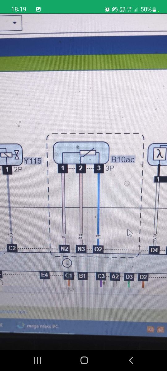

Jak w tytule. Clio 4 0.9 tce. Po kolizji. Urwana wiązka ktora idzie do zaworka od odpowietrzenia pokrywy-2 kable oraz czujnika cisnienia czynnika- 3 kable. Wtyczka ocalala. Po podłączeniu kabli wg kolorów zaworek dziala i błąd z niego ginie. Pozostaje błąd czujnika. Dodam iz w parametrach pokazuje cisnienie 38 barów. Czujniki zmieniane. Kombinowałem trochę z kablami i podłączyłem od tego zaworka po czym błąd zginął ale po odpaleniu silnika wentylatory od chlodnicy na full się uruchamiala a cisnienie dalej 38 bar, diagnostyka clipem robiona. Reszta wiązki wyglada na ok. Dziwne że po podlaczeniu tych kabki wg kolorow widzi dziwne parametry cisnienia. Klima pusta. Dodam iż znalazłem w innym poście właśnie podłączenie tego czujnika czyli pin1-zasilanie, pin 2 tzw masa lub minus a pin 3 sygnał. Zasilanie 5v na 1 pinie obecna.
