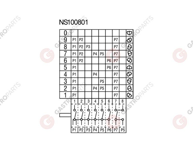

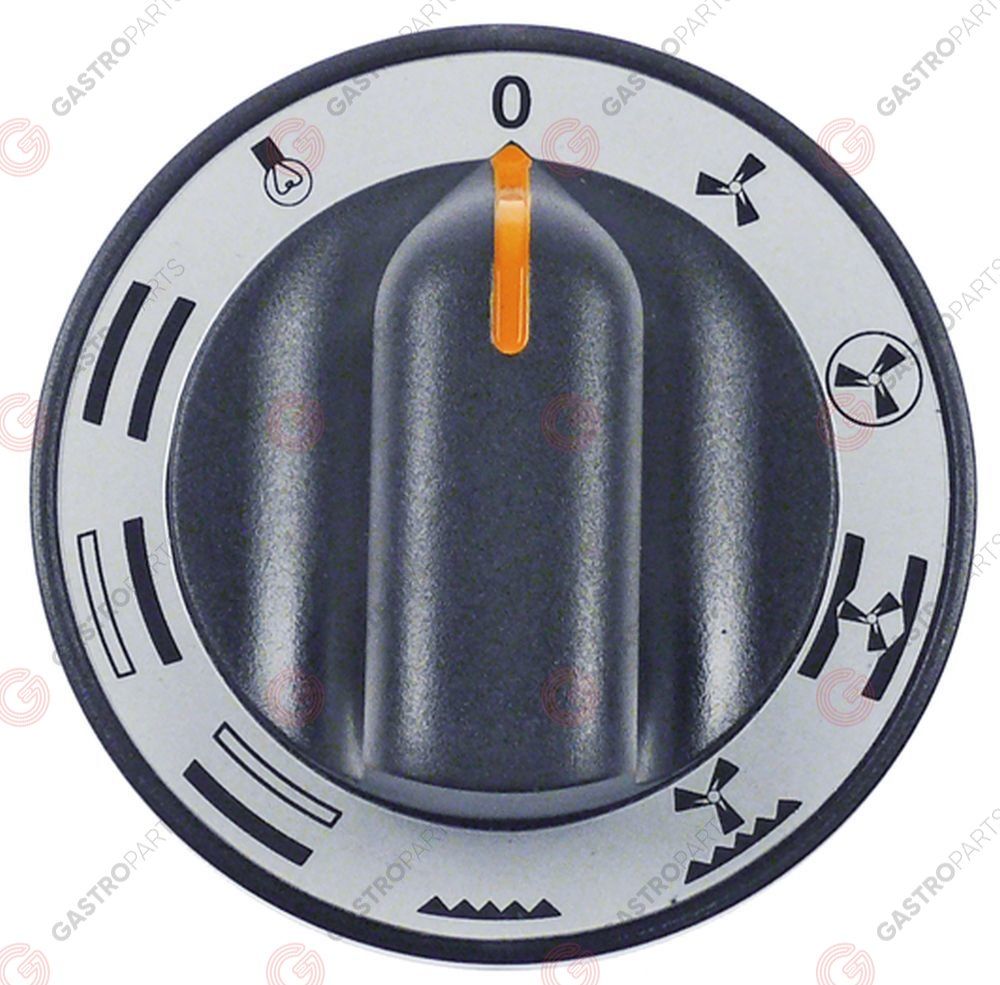

    Mam problem z kuchnią gastronomiczną GIGA C4PFLE. Kupiłem nowy przełącznik funkcji bo poprzedni częściowo spłonął.
    Na miejscu okazało się, że nie ma żadnego zdjęcia ani dokumentacji jak te kable były wcześniej podpięte do przełącznika. Z tego co jest podłączone pod termostat, wnioskuję, że ktoś już wcześniej kombinował z podłączeniem. Próbowałem zrobić to na logikę, ale jakoś nie zgadzają mi się odczyty z miernika na poszczególnych funkcjach. Przełącznik jest 10 -pozycyjny, schemat poniżej. Nie mam pojęcia jak podłączyć termostat i gdzie wprowadzić L i N. Jakby ktoś miał zdjęcie albo schemat, to będę wdzięczny dozgonnie.
    Kuchnia gastronomiczna GIGA C4PFLE - jak podłączyć przełącznik funkcji? Kuchnia gastronomiczna GIGA C4PFLE - jak podłączyć przełącznik funkcji?

    Patrząc na pokrętło i na schemat, to moim zdanie powinno to wyglądać tak: ( musisz sam zweryfikować czy tak jest)
    Zacisk 7 - żarówka
    5 - grzałka dolna
    4 - grzałka górna
    6 - grzałka grill
    2 - wentylator
    3 - grzałka termoobiegu w okół wentylatora ( o ile taka jest tam zainstalowana )
    1 - prawdopodobnie - zasilanie przewód L
    W jaki sposób resztę osprzętu podłączyć, czyli termostat, zabezpieczenie termiczne itp. musisz już sam ustalić na podstawie tego co widzisz i pomierzysz.

    Wygląda na to, że od kilku dni szukałem schematu, który podrzuciłeś mi w linku nr 2.
    Wielkie dzięki. Mam nadzieję, że zadziała z "moim" przełącznikiem.

    Ten schemat jest tylko przykładem. Musisz skupić się na tym jakie elementy umieszczone są w piekarniku GIGA C4PFLE i prawidłowo połączyć je z przełącznikiem.

    Ten schemat pokazuje to co najważniejsze, czyli gdzie wchodzi L i N, oraz to czy przy tego typu przełączniku (długi mostek po stronie P), termostat jest na L czy N. Reszta jest ogarnięta. Raz jeszcze dzięki.
    No i zrobione. Kuchnia działa. Poniżej schemat podłączenia przełącznika w kuchni C4PFLE.
