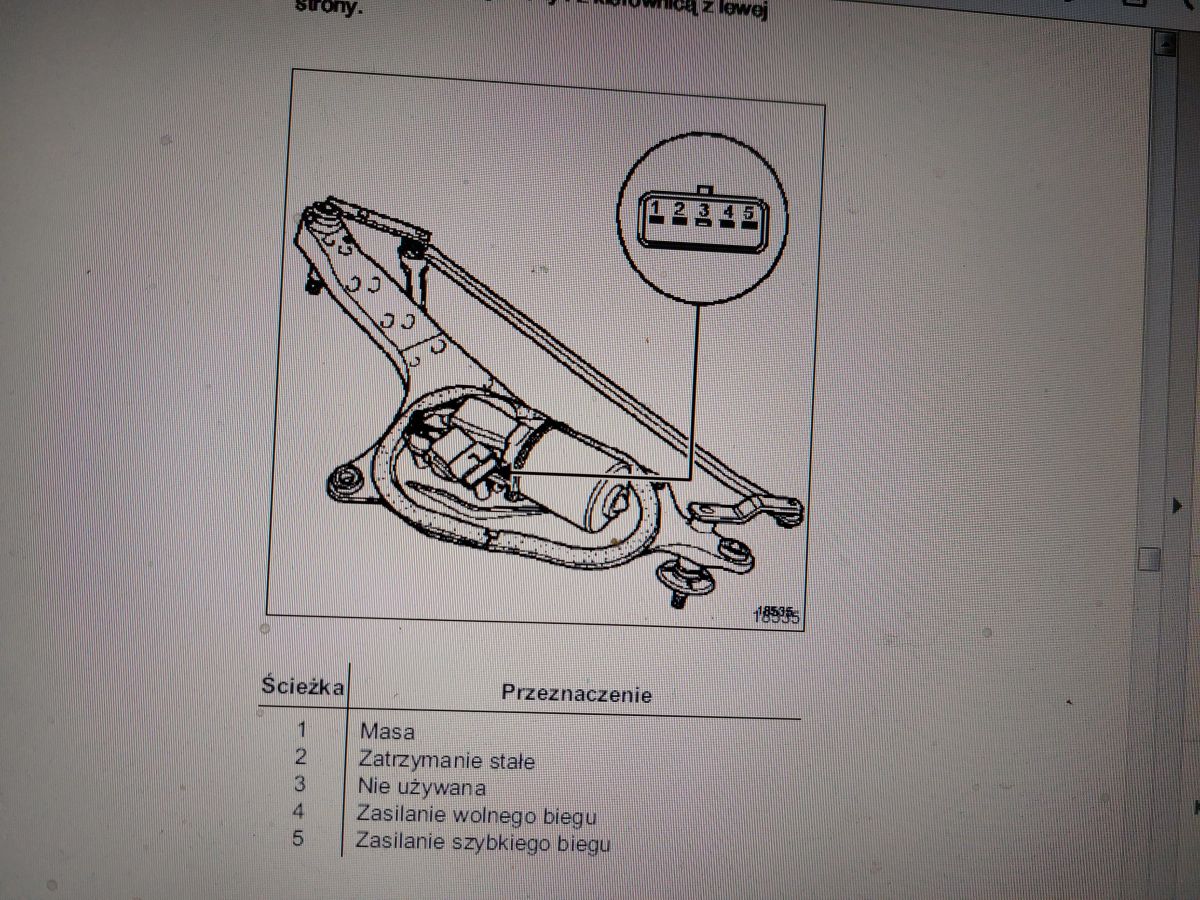

    Witam, auto jak w temacie silnik sprawny na wtyczce czasem pojawi się napięcie w dolnym położeniu manetki na stykach 1 masa i 5 zasilanie ale to tylko na 2 sekundy.
    Renault Laguna 2 ph2 2006r - nie dzałają wycieraczki przód
    Nie wiem co ma być na tym pinie 2 zatrzymanie stałe.

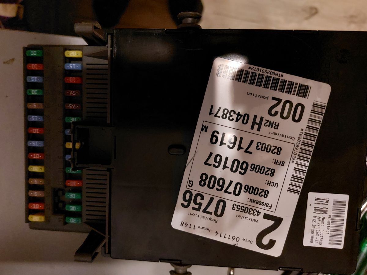

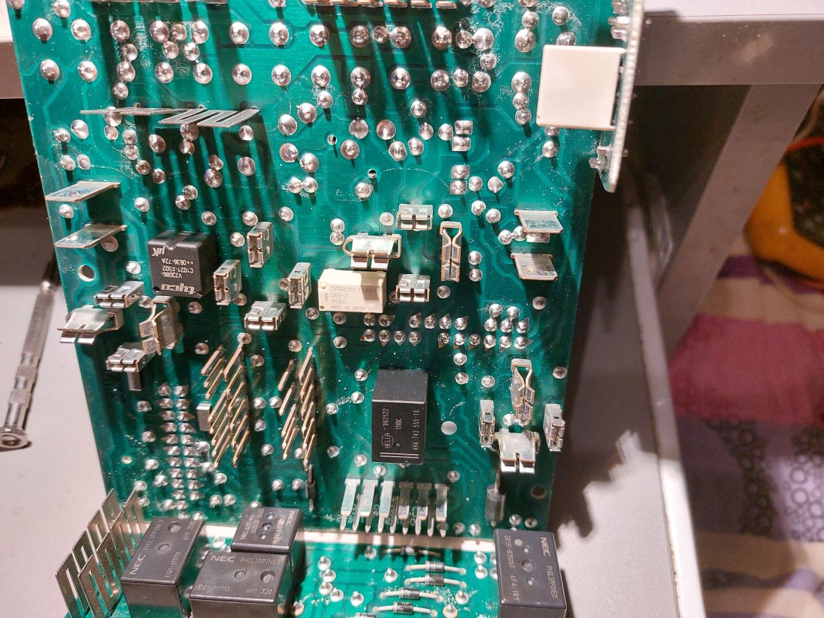

    Rozebrałem moduł bezpieczników ten spięty z UCH nie widzę żadnych uszkodzeń tylko według schematu to mi nic nie pasuje przekaźniki szybkiego i wolnego biegu to według mnie są te EQ-11111S, bo tylko te mają 5 wyprowadzeń a w obu mam jeden ze styków roboczych wolny.
    Poza tym ten skrajny z lewej nie jest wyprowadzony na bezpiecznik f14.
    Podejrzewam że uwalony jest sam moduł UCH bo to on nimi steruje, z imo sobie poradzę mam programatory i clipa tylko po jakim numerze go szukać z naklejki.

    A clip widzi położenie manetek i czy z jego poziomu można wysterować wycieraczki?
  • #3 20189899
    coperfild
    Poziom 35  
    Tego nie sprawdziłem, wydłubałem uch byłem pewny że tam jest usterka. Jutro to złożę manetkę mam na podmianę w razie czego. Według mnie to manetka sprawna to jest tak że po odczekaniu minuty po wyłączeniu wycieraczek raz załączy. Mam jeszcze pytanie mogę pożyczyć uch z bezpiecznikami ze sprawnego auta, tylko czy po wpięciu nie wysypie się tam imo?
  • #4 20221307
    coperfild
    Poziom 35  
    Zamontowałem z ph1, wtyczka wychodzi nie w tym kierunku ale wystarczy wyjąć wiązkę z uchwytu. Nie wiem czemu na odłączonym takie dziwne pomiary wychodzą może ten mechanizm puszcza prąd na drugi przekaźnik.
