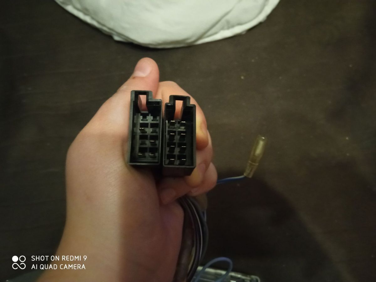

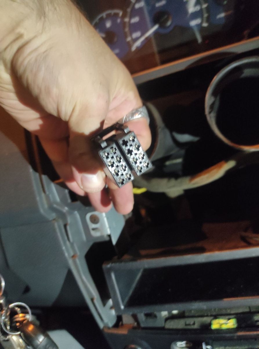

    Cześć,
    Żona zażyczyła sobie wymiany radia - sprawa teoretycznie prosta.
    Kupiłem używane JVC, specjalnie szukałem już z przejściówką, żeby nie dokładać sobie przeróbek.
    Kostka z instalacji samochodowej wygląda tak:
    Chevrolet Spark: Wymiana radia JVC z przejściówką - brak działania po podłączeniu
    Przejściówka z JVC:
    Niestety po podłączeniu radio nie działa.
    Inny schemat przewodów? W czym może tkwić problem?
  • #2 20190304
    spinacz
    Złącza obsadzone 8 pinami są ok bo to głośniki, problemem będzie konfiguracja pinów zasilania.
    Jedyne rozwiązanie to miernik do ręki i odnalezienie stałego i po kluczyku +12V, pokaż dokładnie wiązke radia.
  • #3 20190308
    goraj krzysztof
    Zobacz sobie schemat kostki ISO, potem miernik w dłoń i będziesz wiedział gdzie ciąć i lutować :D

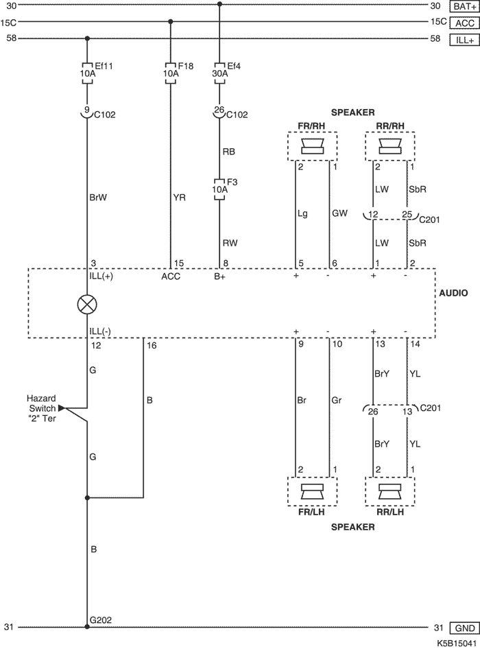

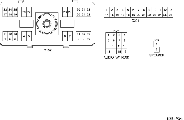

  • #4 20190398
    g107r
    Poziom 41  
    Co to za JVC? Ile ma zasilań?
    Nie masz konfigurowalnych przewodów? Jak ten niepodłączony na drugim obrazku, od zasilania anteny?
    Zamiana BAT+ z ACC, lub ich połączenie?
    ISO z samochodu na 100% jest oryginalne?
