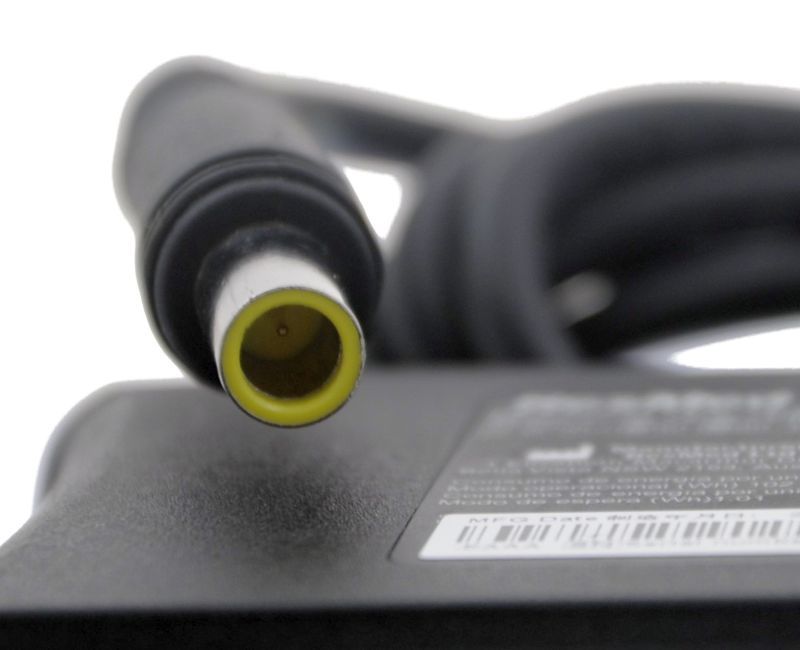

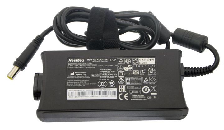

    Cześć.
    Poszukuję wtyku do zasilacza do pompy CPAP Resmed Airsense 10. Zasilacz jest to mała przetwornica sieciowa AC/DC 24V 90W
    Kompletuję sobie przetwornicę "wyjazdowo - campingową" do pompy DC/DC z dodatkową baterią ale nie mam pojęcia co to za wtyk.
    Średnica zewnętrzna to 7mm. Poniżej zdjęcia (z jakiś przykładowych aukcji na A**GRO). Dodam że próbowałem szukać w wyszukiwarkach ale po przejrzeniu kilkuset rezultatów poszukiwań poddałem się a naprawdę zależy mi żeby mieć na zbliżającym się wyjeździe działającą pompę.
    Dzięki

    sisko
    Poziom 33  
    Trzeba szukać pod hasłem DC7406. Link Pod tym oznaczeniem w kraju nic nie znalazłem.
    Sprawdzić proszę, czy będzie pasował kabel z wtyczką od laptopów HP, Dell, oznaczony jako7,4x5 Link.
    Podejrzewam że, to jest to samo, co DC7406.
    Tutaj wtyczki Link Link.

    rholeszczuk
    Cześć, dzięki.
    Popatrzę na ten DC7406 od dell'a.
    Może --to-- będzie strzałem w dziesiątkę.
    Te wtyki z :
    sisko napisał:
    na zdjęciach wyglądająna to, że mają "za duży pin" 8-)
