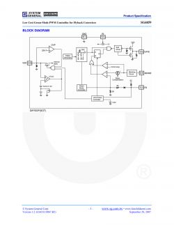

    Kod SMD: 6850N43. Obudowa SOT23-6.
    To kontroler przetwornicy flyback (bez wbudowanego tranzystora kluczujacego), pewnie mniej więcej zbliżony do SG6859T.
