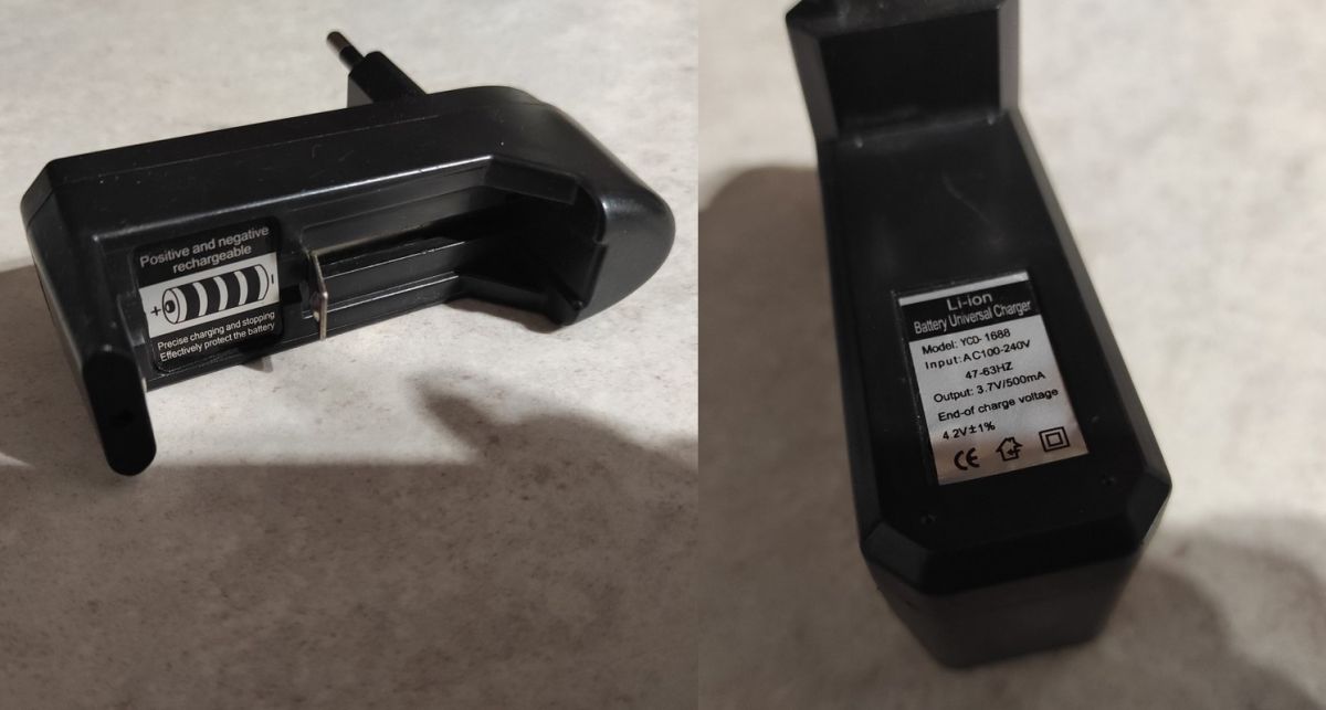

    Amator ma problem ;) Hulajnoga jest martwa i nie chce się ładować. Wykonałem pomiary i jak widać jest słabo. Pytanie czy przy tych napięciach warto ratować? Jeżeli tak, to czy jak podłączę ładowarkę z kolejnego zdjęcia krokodylkami do każdego banku z osobna (nie jednocześnie), zgodnie z biegunami to mogę spróbować wyrównać napięcia? Czy raczej spalę dom? :)) No i pytanie czy napięcie na głównym wyjściu do sterownika 2.61V to wynik zabezpieczenia BMS czy raczej jego uszkodzenie?

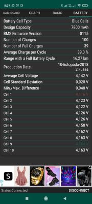

    EDIT2: Bateria naładowana do pełna i wygląda to dobrze ale jeszcze nie jeździłem. Problem teraz pojawił się tylko z tym że włącznik na panelu nie reaguje. Nie da się wyłaczyć hulajnogi ani zapalić światla. Powiem tyle że z początku bateria była podłączona do sterownika i podczas ładowania lampka sama się zapalała i gasła co jakiś czas. Teraz gdy podłącze baterie to hulajnoga jest od razu włączona i nie ma możliwości wyłączyć jej. Poniżej screen z odczytu baterii.
    EDIT3: Podmieniłem dashboard na inny j wszystko wróciło do normy. Pojeździłem i zachowuje się jak nowa. Ogłaszam sukces i dziękuję raz jeszcze za pomoc! Szczególne podziękowania dla jarroQ

    Gratulacje! Można by bardziej zbalansować pakiet. Można też tak zostawić. Zrób ze 20 cykli i sprawdź czy pakiet się lepiej zbalansuje. Balanser w BMS ma 4.2mA przy 4.2V na celę. Zobaczymy czy sobie poradzi.
