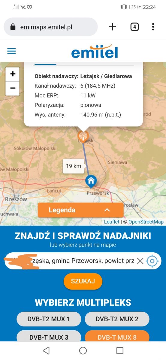

    Witam mieszkam bardzo nisko w dolinie.
    Czy ten zestaw antenowy pomoże dobrze odbierać sygnał tv?
    Televes DAT BOSS LTE T-FORCE 149922 (21-48)
    Jest to nowy budynek i chce rozdzielić na 2 tv (dach płaski)
    Kabel Coaxial Televes 2155 zamontowany
    Kupiony Rozgałęźnik antenowy Axing BVE 20-01
    Kupno Televes DAT BOSS LTE T-FORCE a odbiór z doliny Podkarpacie
    Problemy z zasięgiem GSM również u mnie występują w domu tylko na zewnątrz mam

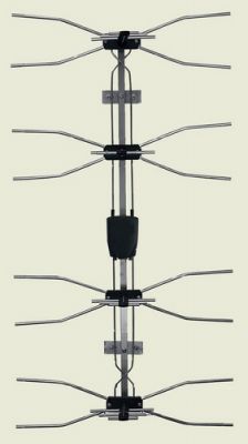

  • #4 20192484
    LeDy
    MUX-8 jest nadawany w pasmie VHF- kanały 6-12, często z polaryzacją V(pionową) jak u ciebie.
    W dolinie, sygnał rozproszony, więc najlepiej antena siatkowa.
    Kupno Televes DAT BOSS LTE T-FORCE a odbiór z doliny Podkarpacie Kupno Televes DAT BOSS LTE T-FORCE a odbiór z doliny Podkarpacie

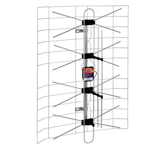

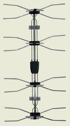

    #6 20192501
    LeDy
    Ta pierwsza to ASP-8 PM DVB-T/T2 H/V
    a druga to siatkowa 3DX.
    Kolejność podaję świadomie tak. Tą siatkę z tyłu często pomijam i wtedy wszystko jest aluminiowe. Tak wygląda bez siatki.(zdj. poglądowe)

    #12 20193245
    _kli_
    Poziom 40  
    PaweChmura napisał:
    Jak sprawdzić te pasmo VHF MUX 8?
    Symulację zasięgu mux-8 z Leżajska masz na zrzucie w swoim pierwszym poście. Jak widać, teoretycznie jesteś niemal na krawędzi. Na pozostałych mux-ach jest dużo lepiej.
