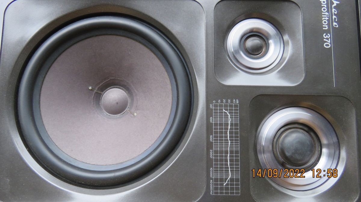

    Cześć, cześć.
    Kupiłem dla siebie wzmacniacze Kenwood-a - rzekomo i raczej sprawne.
    1. Kenwood KA-5X
    2. Kenwood KA-660D

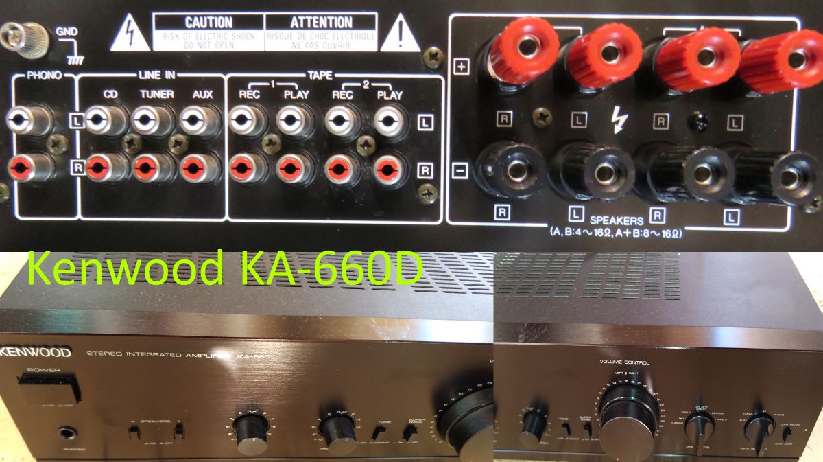

    Proszę o jakieś informacje, jak podłączyć głośniki STEREO 4 Ohm 70 W - głośniki to Heco Profiton 370 do tych dwóch wzmacniaczy.
    Poniżej zamieszczam foto z tylnym panelem. To raczej pilne a nie chciałbym niczego zepsuć. Jest to pierwsze uruchomienie tego sprzętu - u mnie w domu... choć mam go od tygodnia.
    Nie wiem też, gdzie podłączyć źródło dźwięku. Na razie jest to, na szybko zrobiony 2 x RCA -> Jack 3,5, który chcę podłączyć tymczasowo do wyjścia słuchawkowego z telewizora i RCA do wzmacniacza. Gdzie od strony wzmacniaczy, byłoby najlepiej podłączyć RCA - w sensie źródła, CD, TAPE, TUNER, AUX?
    Załączam zdjęcia, proszę o jakieś informacje. Dodam, że szukałem instrukcji, także w j. angielskim. Mam service manual, ale nie mam instrukcji. Na stronie Kenwooda to teraz już tylko serwisy do kawy, młynki i malaksery... koniec świata blisko!

    Proszę o jakieś informacje, jak podłączyć głośniki STEREO 4 Ohm 70 Watt - głośniki to Heco Profiton 370 do tych dwóch wzmacniaczy.
    Z podłączeniem nie powinno być problemów, bo Kenwood KA-660D obsługuje kolumny w zakresie od 4-16 Ohm. Poza tym, nawet gdyby inaczej, to kolumny Heco Profiton mają mocno rozbudowane terminale głośnikowe z możliwością podłączenia na trzy sposoby - za pomocą ocynowanych końcówek kabla lub poprzez kable z wtykiem w standardzie DIN 2, czyli tzw. "kropka-kreska". Kolumny Heco Profiton 370 posiadają dwa niezależne wejścia pod wtyczkę DIN, jedno dla wzmacniaczy 4 Ohm i jedno dla wzmacniacza 8 Ohm.
    Podłączenie:
    1. We wzmacniaczu wybierz zestaw gniazd "A". Lewą kolumnę łączysz do zestawu zakręcanych zacisków z oznaczeniem "LEFT", a prawą do zacisków "RIGHT". Na przednim panelu wzmacniacza znajduje się przełącznik (oznaczony jako SPEAKERS, po lewej stronie). Należy włączyć przycisk zestawu A, a wyłączyć przycisk zestawu "B".
    2. W tym wypadku, możesz z powodzeniem wykorzystać zarówno złącza zaciskowe w kolumnie jak i dowolne gniazda DIN. Ważne, żeby w obu kolumnach wybrać te same zestawy gniazd i podłączyć kolumny w ten sam sposób (czyli używając skrótu myślowego "plus" do "plusa" a "minus" do "minusa".
    3. Jeśli posiadasz kabel dwukolorowy, lub z dowolnym oznaczeniem jednej z żył, to "czerwony wepnij do czerwonego zacisku wzmacniacza, a czarny do czarnego. Ten sam układ zachowaj w kolumnie. Podłączając do przewodów wtyki DIN 2, żyłę czerwoną podłącz do krótszej końcówki ("kropka"), a czarną do dłuższej ("kreska")
    I to tyle, powinno działać ;-)

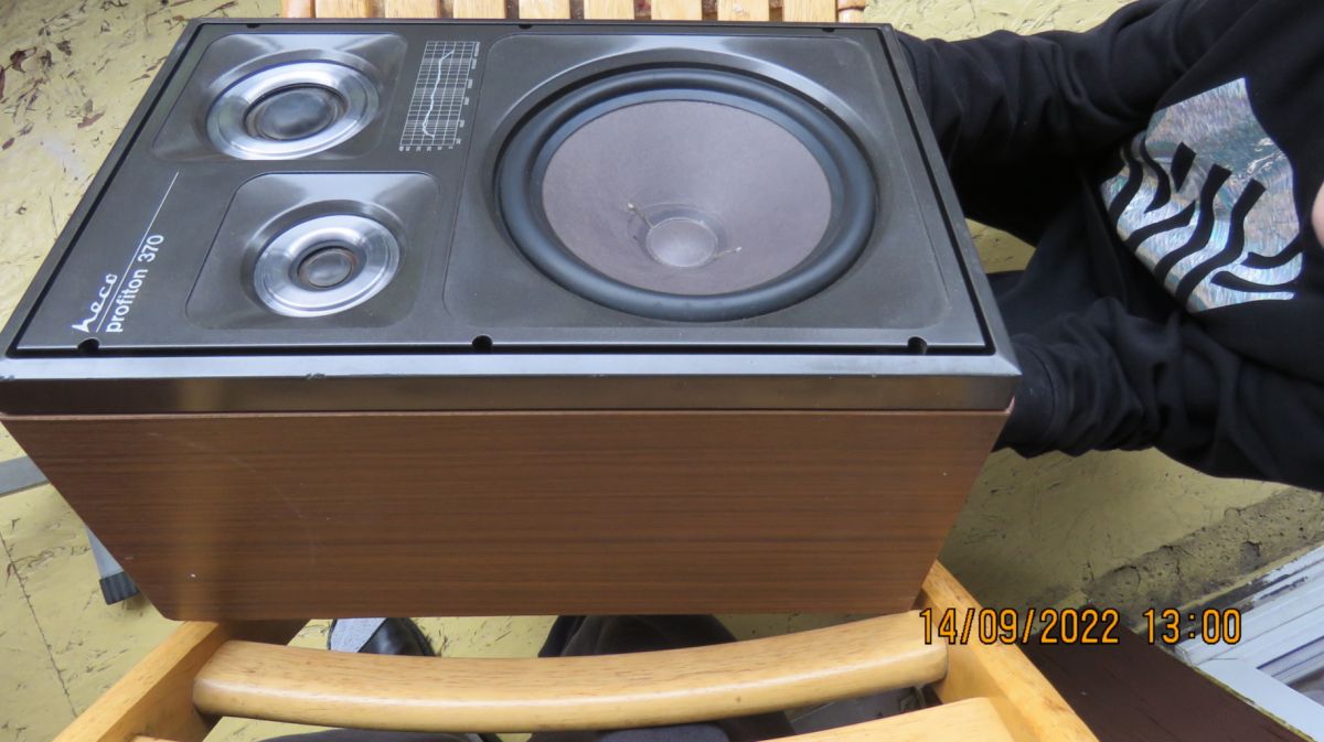

    Kupiłem używane Heco i ze zdjęć wynikało, że są idealne. Gdy w końcu do mnie doszły w paczce po 8 - 9 dniach, okazało się, że jeden przetwornik jest uszkodzony. Uszkodzenie w transporcie raczej odpada.
    Wydaje mi się, że sprzedający robił zdjęcia, gdy były sprawne ... później chyba testował, źle podłączył lub nie do tego sprzętu, co powinien, dał czadu pokrętłem i klops. Jeden przetwornik nie wytrzymał i uległ zniszczeniu. Zostało mi kilka dni na zwrot ...
    Skoro je na razie mam to podłącze, tak jak napisałeś. Zastanawiałem się jeszcze, czy ich nie zostawić. Są trójdrożne, dobrej jakości, mają świetne parametry i szerokie pasmo przenoszenia. Musiałbym jednak dokupić przetwornik podobnej jakości - nie wiem, czy to jest tego warte. Za cenę, jaką za nie zapłaciłem, mógłbym kupić podobne - czyli oryginalne i niezniszczone. Gdy ich szukałem to martwiłem się o kopułki - by były w dobrym stanie i oryginalne :)

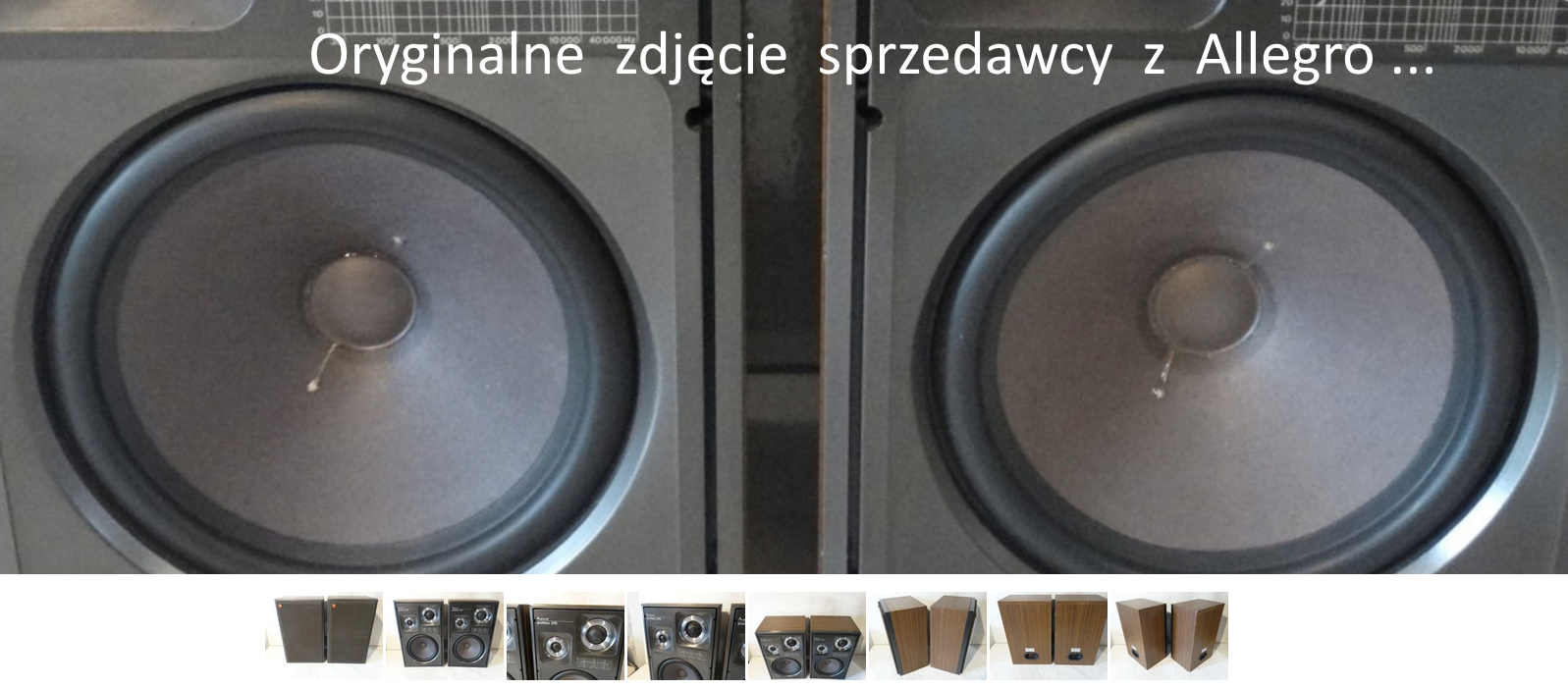

    Przy zakupie sugerowałem się opisem:
    "Stan wizualny dość dobry, noszą normalne ślady użytkowania, otarcia i zarysowania.
    Głośniki oryginalne, zawieszenie w bardzo dobrej kondycji.
    Zawieszenie bez zastrzeżeń".
    Zobaczymy co z tego wyjdzie, ale raczej nie dokupię przetwornika o tych samych lub zbliżonych parametrach. Bardzo mi ich szkoda, bo mają pasmo przenoszenia 35 Hz - 25 kHz ... czyli są dosyć szczegółowe z w miarę niskim basem. Niewielu ludzi zwraca na to uwagę.

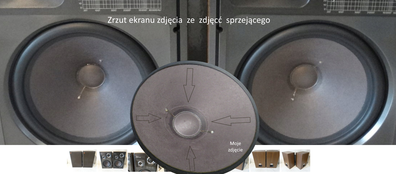

    Wiem, że membrana jest tekturowa i wiekowa, ale wcześniej u kogoś grały pewnie latami - stąd moje przekonanie o uszkodzeniu, przez samego sprzedającego.
    Swoją drogą, ciekawi mnie, czy istnieje jakiś środek, którym można byłoby - jakby podkleić, związać, wzmocnić taką membranę - nie piszę w odniesieniu do tego uszkodzonego głośnika. Rozważam tak ogólnie ... np. dla wiekowych przetworników w bardzo dobrym stanie.
    Oto uszkodzenie:

    Niestety, złamanej/zagiętej membrany nie da się naprawić tak, by zachowywała się jak nieuszkodzona. Tak czy siak, złamanie będzie się pogłębiało aż w pewnym momencie cewka straci centryczność i zacznie ocierać o nabiegunnik.
    Pewnie robił imprezkę, lub chciał se posłuchać "bassssu" na mocno przesterowanym i zapewne za słabym wzmacniaczu.

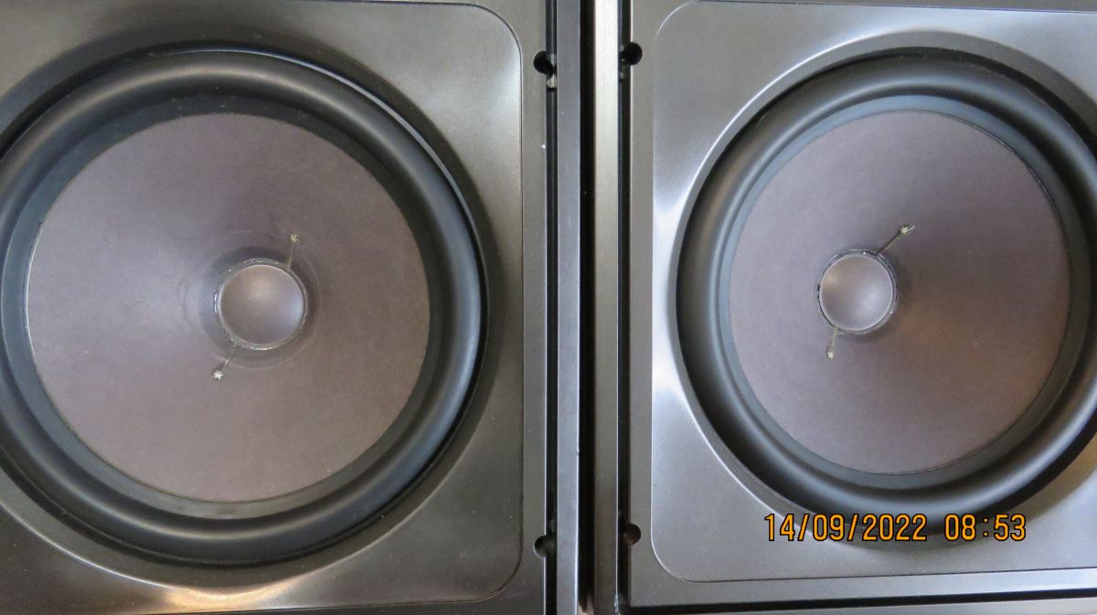

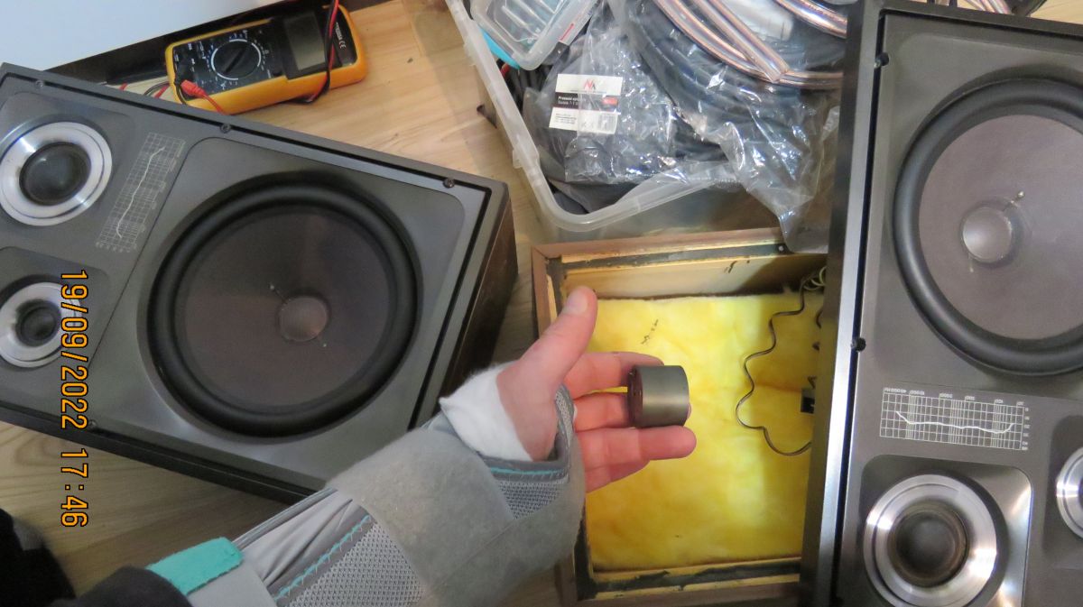

    Załatwiłem już sprawę, sprzedający zwrócił mi większą część pieniędzy. Głośniki zostały u mnie. Zaproponowałem mu uczciwy układ i przystał na to.
    Żaden głośnik nie działa i w obydwu są poodrywane z laminatu cewki. W jednym nie przykleił on się do głośnika i latał - a właśnie takie miałem wcześniej wrażenie, że ... coś tam lata!
    Mógłbym je użyć jako dawcę części, ale postanowiłem, że je odrestauruje i gdy to już nastąpi to ... to w końcu usłyszę jak grają!
    Okazało się, że sprzedający dorabia w jakiś usługach budowlanych i właśnie oddawał jakiś obiekt po remoncie. Kontem z Allegro, miała się zajmować jego kuzynka ... no dramat po prostu, scenariusz "Plebanii" i "Macgyver" i w jednym.
    W każdym razie, po nawiązaniu kontaktu, przystał na propozycję. Do kilku godzin dopełnił ustaleń i obiecał solennie, że zajmie się swoim kontem w Allegro - tak sam z siebie.
    Jakby nie patrzeć, skończyło się dobrze i czasami, tak właśnie bywa.

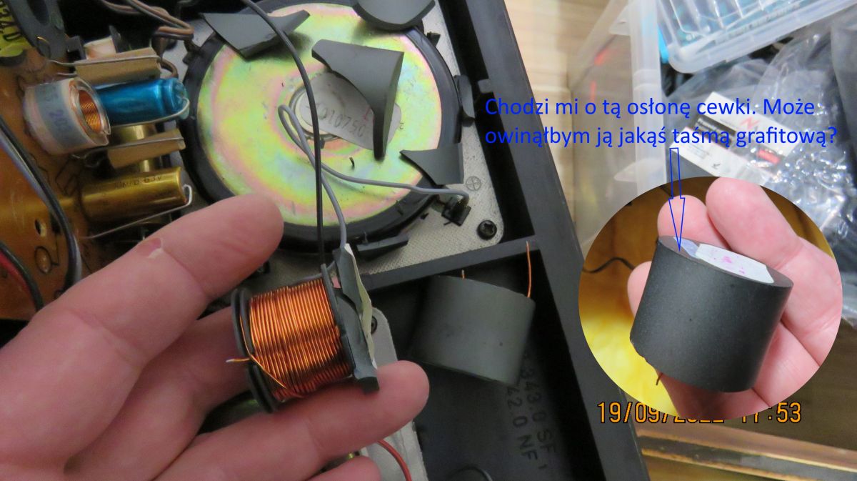

    Miałbym jeszcze pytanie: czy dostanę gdzieś taką osłonę cewki, jak na zdjęciu? Prawdopodobnie, urwały się one w czasie transportu.
    Wydaje mi się, że jest tam spora domieszka grafitu, ale mogę się mylić. Może mógłbym zastosować, coś w rodzaju taśmy grafitowej?

  • #12 20198570
    Amino13
    DjMapet napisał:
    Powinno się dać to posklejać.
    Dziwne że cewki nie były przymocowane czymś (klejem, trytytkami?) do płytki
    Też byłem zdziwiony, gdy to zobaczyłem. Na dole, przez środek cewki, biegnie urwana, mała, plastykowa tuleja montażowa. Domyślam się, że była ona przykręcona śrubką od drugiej strony płytki. Stąd przypuszczam, że uszkodzenie powstało na wskutek nieprzychylnych sił ciążenia w czasie podróży.

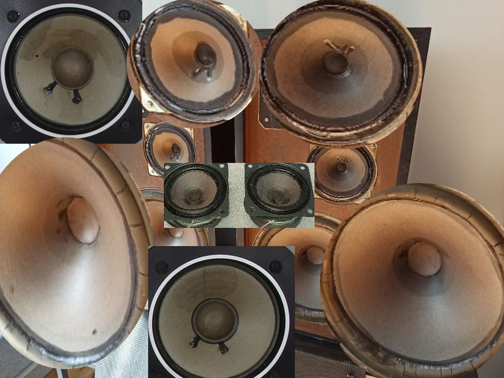

    Wygląda na to, że lepiej zostawić je jak są i ew. wymienić - zregenerować membrany. Cewka w przetworniku jest w zasadzie najważniejsza ...
    Czy po takim zabiegu wymiany membrany i zawieszenia, głośnik gra tak samo, będzie posiadał takie same lub bardzo zbliżone parametry jak wcześniej, gdy był jeszcze nowy? Zakładając oczywiście, że cała cewka, jest nadal w bardzo dobrym stanie.
    Pytanie dodatkowe za 10 pkt.:
    Wie ktoś może w jakim celu ludzie "podmalowywują" głośniki i czym? Chodzi mi o takie przypadki, które pokazałem na zrzutach ekranu. Czasami to widuję w ogłoszeniach i zastanawiam się, po co ktoś robi miejscowo, punktowo np. ciemne plamki na wizualnie nieuszkodzonej membranie?
    Kenwood KA-5X i Kenwood KA-660D - jak podłączyć głośniki 4 Ohm 70 W?
    #13 20198595
    DjMapet
    Na takie same nie ma szans, więc raczej zbliżone.
    To raczej próby ratowania membran, zawieszeń.
  • #14 20198850
    Mobali
    Sprawa jest chyba oczywista - w ten sposób łatwiej sprzedać. Szczególnie w czasach "handlu obrazkowego". A plamki widoczne na membranach to często właśnie skutki napraw dokonywanych przez podklejanie.

  • #15 20201314
    Amino13
    No tak, wygląda na to, że ktoś np. podklejał dziurę, dziurkę, pęknięcie i aby to trochę ukryć - zamaskować, zamalował ten obszar np. czarnym tuszem.
    Czy moglibyście mi podać producentów dobrych przetworników? Z tego, co wiem to są to np. wifa ...
    Nie wiem jakie przetworniki stosuje Heco ... pewnie różnych producentów, ale zawsze jakościowo wiodących.
