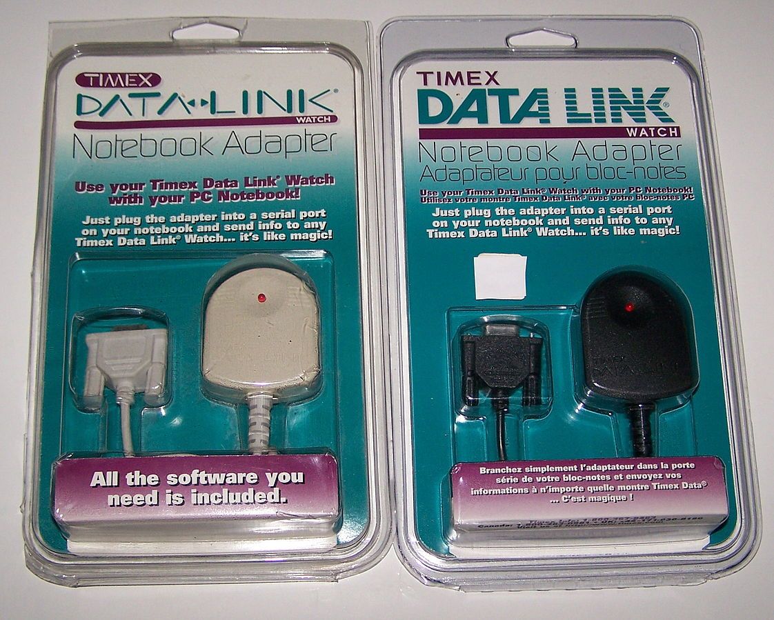

Hejka!
Kto pamięta serię zegarków Timex datalink?
One mogły być "podłączane" do komputera na jeden z dwóch sposobów. Pierwszy to był monitor crt i specyficzne mruganie na ekranie (migające paski). Drugi to był podłączany adapter po porcie rs-232. Ten drugi wyglądał tak:
Przypuszczam, że budowa tego urządzenia musiała być jakoś ekstremalnie prosta. Może to nawet był rezystor i led na linii danych, albo coś niewiele bardziej skomplikowanego.
Chciałbym zrobić taki adapter samodzielnie. Sęk w tym, że nigdzie nie mogę znaleźć schematu. Czy ktoś widział gdzieś schemat oryginalnego urządzenia Timexa, albo jakiegoś klona? Jedyne co znalazłem w necie to taki domowo robiony adapter podłączany do portu vga, ale nie o to mi chodzi. Chodzi o coś po rs-232.
Jak się nie uda nic znaleźć, pozostanie eksperymentowanie. Ale może się uda.
Albo może ktoś ma pomysł jak mógł być zrobiony taki adapter?
