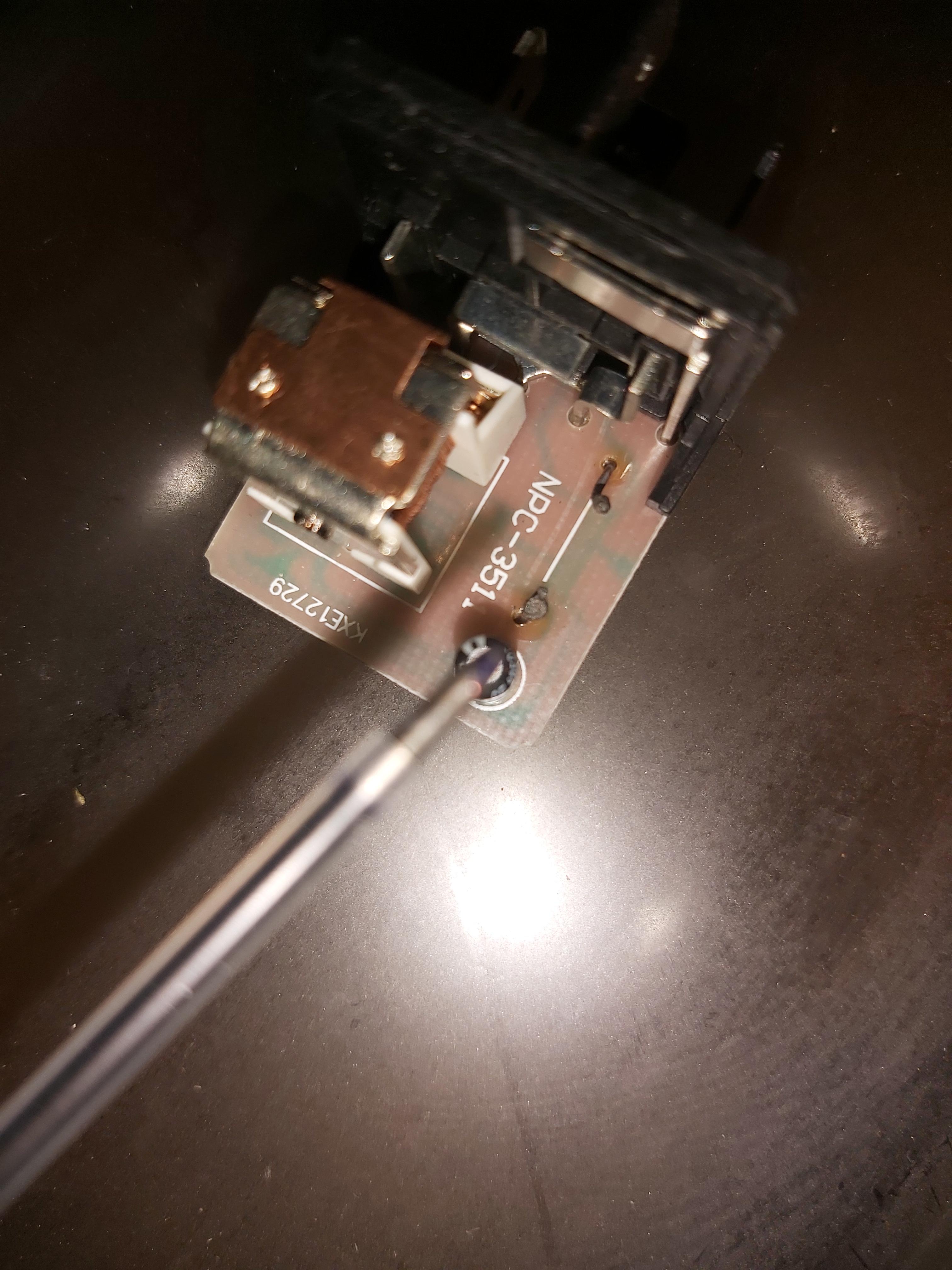

    Problem jest palenie się bezpiecznika 20A w skrzynce z prawej strony od pasażera kolega zrobił wcześniej porządek z instalacją gdyż nic nie było podpięte pod bezpieczniki ,a w tylnych lampach nie wiadomo było od czego zacząć, wiec myślę, że pozę gdzieś plus styka z masą ,czy są jeszcze jakieś przekaźniki ,które odciążają przekaźnik świateł awaryjnych?kupiłem ostatnio zamiennik o tych samych parametrach co oryginał ale wytrzymał tylko tydzień znalazłem przetartą wiązkę kabli ,która styka do masy zaizolowałem założyłem nowy pojeździł 3 tyg .Nie mam pomysłu jak z tym problemem walczyć. Pomóżcie zadawajcie pytania mój pierwszy post wiec proszę o wyrozumiałość.

    szeregowo podłącz szeregowo przez żarówkę np. H4 , np w miejsce bezpiecznika lub przed przerywaczem i włącz sprawdzany obwód
    sprawdzaj wiązki , ruszaj kablami
    jak będzie zwarcie żarówka błyśnie i nie spali bezpiecznika
    pewnie w tylnej lampie blaszka zwiera się do masy od żarówki , lub we wtyczce lampy są stopione styki

    czcha151515
    Poziom 6  
    Tak jak kolega wspomnił zwarcie w lampie strona lewa korozja brak uszczelki stary poczciwy transit pozdrawiam miłośników Forda dziekuje za pomoc .
