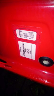

    Za mało danych o aucie.
    Który to rok?
    Pozdr.

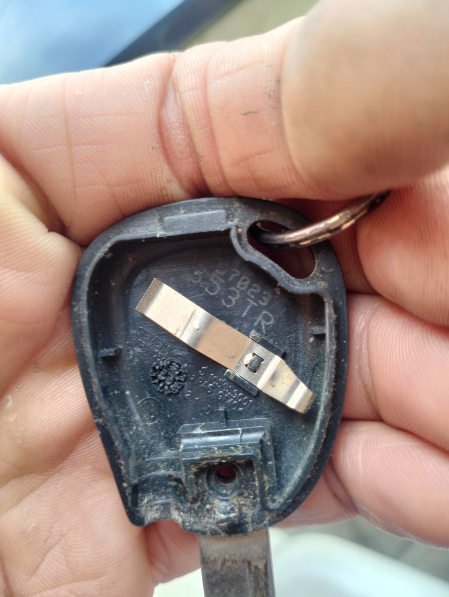

  • #4 20193837
    Jurek220
    Zdjęcie obudowy kluczyka wewnącz poproszę,ale tak aby widać było wygrawerowane znaki,może być też nalepka.
    Pozdr.
  • #5 20193845
    zygpiotr16051980
    Poziom 4  
    97247
    STT1N
  • #6 20193848
    Jurek220
    zygpiotr16051980 napisał:
    97247
    STT1N
    8446
    Pozdr.

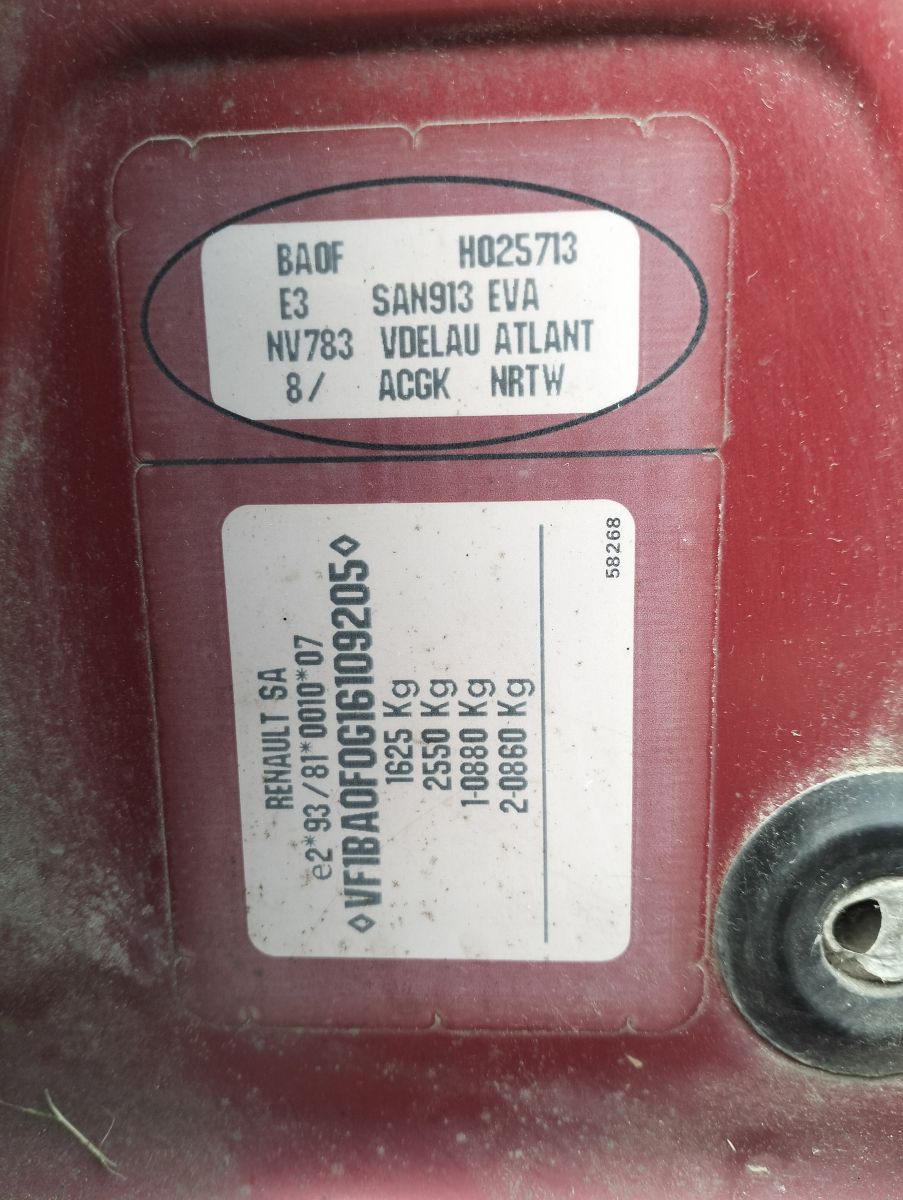

  • #20 20340376
    Meganka96
    Czy można prosić o kod dla numeru kluczyka: 96072 ST997 i numeru VIN VF1BA0F0D14661499?
    Z góry dziękuję
  • #21 20340412
    Jurek220
    Z góry dziękuję
    Twój kod to 6316
    Pozdr.
  • #22 20340952
    Meganka96
    Jurek220 napisał:
    Z góry dziękuję
    Twój kod to 6316
    Pozdr.
    Kod działa. Dziękuję bardzo!
