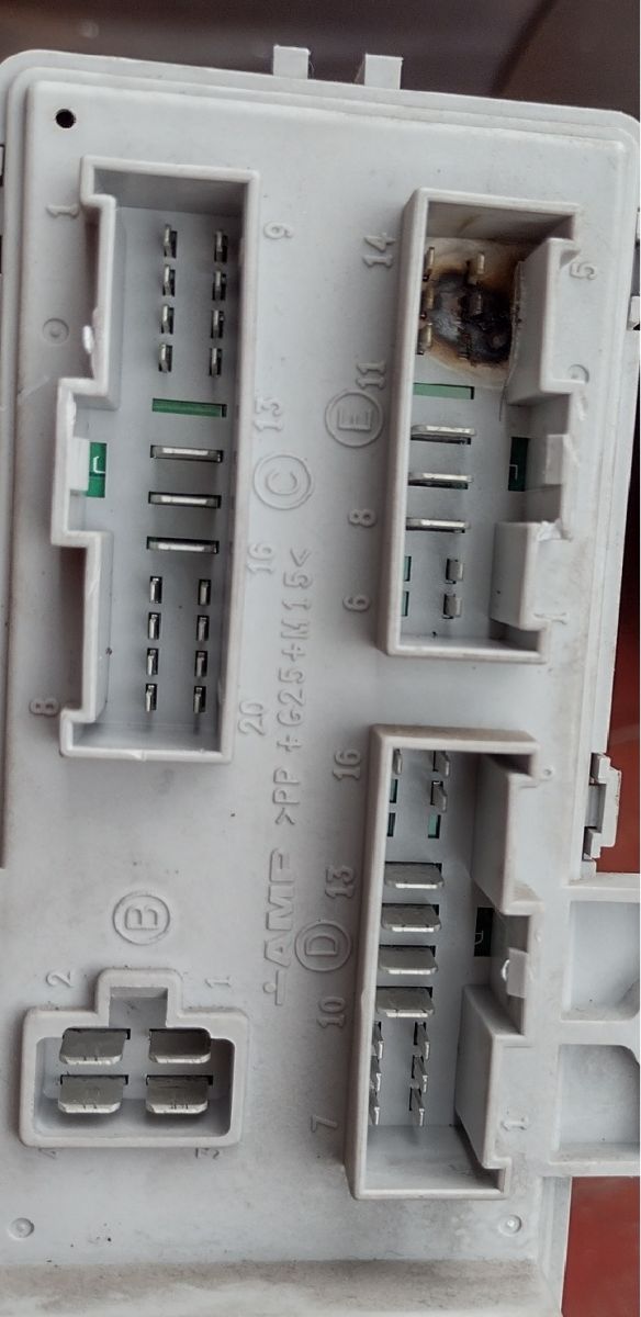

    czy skrzynka bezpieczników w tym aucie ma jakaś ochronę komponentu/wymaga kodowania itp? Nie wydaje mi się żeby w takim roczniku było coś takiego. Oto ona:
    Kia Sorento I 2.5 CRDI 2003rok - skrzynka bezpiecznikowa w kabinie

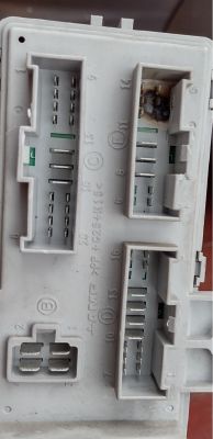

    Czy ktoś spotkał się takim uszkodzeniem?
    Czy to jakieś powiedzmy częste/standardowe (jak np. kostka od świateł w bsi w fiacie panda?).
    Ew. jakiś pin-out co jest na tych popalonych złączach ? Bo szukam 3 dzień i nic nie umiem znaleźć. Co dziwne auto odpala i w zasadzie wszystko działa tylko te złącza się topią i śmierdzi w kabinie.
    Dzięki za jakąkolwiek pomoc.

    Kiedyś wymieniałem skrzynkę w Sportage z 2015 i nie pamiętam, żeby był jakiś problem, więc raczej nic robić nie musiałem - ale tam była inna usterka.
    W Pandach to zawsze bypass wypuszczam. Bo jak wymienisz samą skrzynkę to i tak zaraz wypali się od spalonego pina w złączu.
    Nigdy w tym aucie nie miałem wypalonego złącza - może jakaś woda weszła?

    No własnie to się stało podobno po olbrzymiej ulewie. Tylko nie wiem czy tam coś podlało(jak otworzyłem to było sucho) czy to efekt tego że zwarło coś co te kable zasilają.
    Ja w fordach czest ote skrzynki wymieniałem bo się paliły i nic nie było. Tu z uwagi na rocznik to myślę ze nie powinno być to w żaden sposób wkodowane do auta ale też nie mam w ogóle praktyki z tymi modelami.
