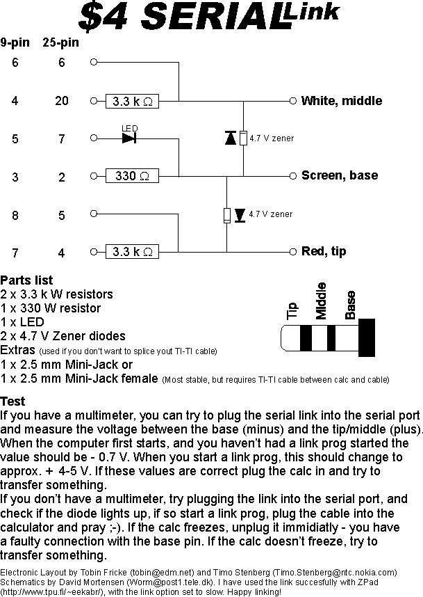

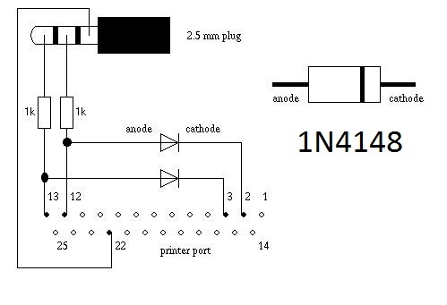

    Witam, ostatnio dostałem kalkulator Ti83+. Oczywiscie nie mam kabla usb, znalazłem jedynie na necie schemat kabla na serial i na parallel. Rs-a już zrobiłem, ale co z tego jak nie mam programu co to będzie widzieć. Próby robiłem na XP i na 7mce 32bit.
    Czy ktoś może mi wskazać konkretny program przetestowany przez siebie, tak wiem że jest strona z bogatym oprogramowaniem https://www.ticalc.org/ ale część z nich po prostu nie działa albo mój kalkulator jest trupem.
    Niżej schemat kabla który zrobiłem rs i ten drugi lpt który będe robił. A dlatego poszukuje sposobu do połączenia się z komputerem bo kalkulator prócz czarnego ekranu, którym mogę jedynie regulować jasnością, nic nie pokazuje. Robiłem kombinacje z klawiszami DEL i CLEAR. Zero efektów, wyjmowałem też na 10 godz baterie. Może ktoś z okolic poznania ma sprawdzony kabel i potrafi mi go ożywić.

    Musisz mieć w pierwszej kolejności soft do komunikacji TI Connect bo te urządzenia to nie są rozpoznawane przez system jak np. aparaty czy telefony. Schematy podobne do tych dla Casio CFX-9850. Jednak bałem się z nich skorzystać i zrobiłem interface na MAX232- poszedł od razu z dedykowanym programem.

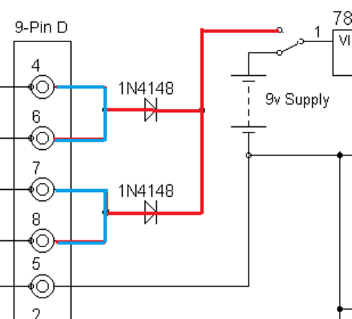

    Mam pytanie odnośnie tego przełącznika, jego się przełącza w trakcie pracy czy przed uruchomieniem komputera (PC), bo sie zastanawiam czy robić na stałe z baterią, czy z układem przełączania a więc czy te diody są potrzebne jak będzie zasilanie z bateri.

    To tylko opcja czy chcesz zasilać z portu czy baterii. Przełącznikiem wybierasz źródło. Osobiście wolę zewnętrzne zasilanie żeby niepotrzebnie nie obciążać portu. Spinam wszystko razem podpinam zasilacz (zamiast baterii), uruchamiam program i już :D .

    No i pytanie, jeżeli zasilamy baterią to czy część na czerwono jest konieczna z diodami i czy te zworki zaznaczone na niebiesko również czy potrzebne.
    #9 20195663
    janekdrukarz
    Jeżeli zasilasz z baterii części zaznaczone na czerwono i na niebiesko są niepotrzebne.

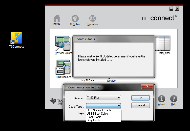

    Tam trzeba jeszcze w ustawieniach wybrać odpowiedni model kabla.

    Mam win7 i XP, Ti connect używam 4.0 coś tam ten najnowszy z ich strony. W jednym z pierwszych dałem też pytanie co wybrać.
    W ogóle jakbys bardziej wyczerpująco opisał co masz tam u siebie poustawiane. Jakie złącze tam w ticonnect, np testowałem 1.6 i tam jest jedna opcja więcej.
  • #17 20200063
    przemek19791
    Co to CFX?
    Co to znaczy,że ze strony która podlinkowałem mam wybrać Black Cable.

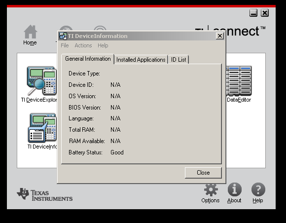

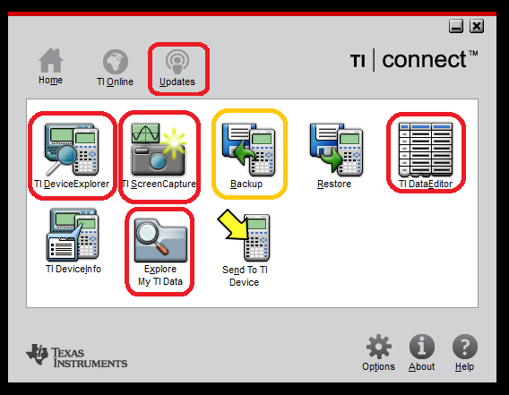

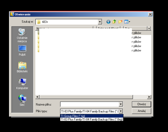

    Opcje zaznaczone na czerwono nie działają mi, tzn że nie wykrywa tam program kalkulatora. Opcja zaznaczona na pomarańczowo, że wykrywa ale jest błąd, że sie nie łączy ale sie przecież połączył. Reszta działa tyle że nia mam plików do wrzucania na kalkulator.
    Więc kto poratuje jakimiś plikami 8XG jest to plik kopi zapasowej kalkulatora.
  • #20 20205321
    janekdrukarz
    Tam widać wyraźnie, że nie ma żadnej komunikacji. Komunikacja to by była, jakbyś miał wszystkie informacje o urządzeniu wyświetlone w zakładce TI DeviceInformation-GeneralInformation. A tam nie ma nic. Sprawdź miernikiem jakie masz napięcie na zasilaniu max232 i sprawdź na jakim com_ie jest twój interfejs i ustaw komunikację na 9600, bo 115000 bps może być za szybko.

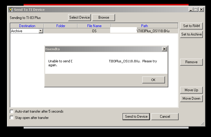

    Jeżeli twój interfejs nie potrafi zrobić backup_u i wyświetlić poprawnego info o urządzeniu to nie radzę ci niczego tam wgrywać.

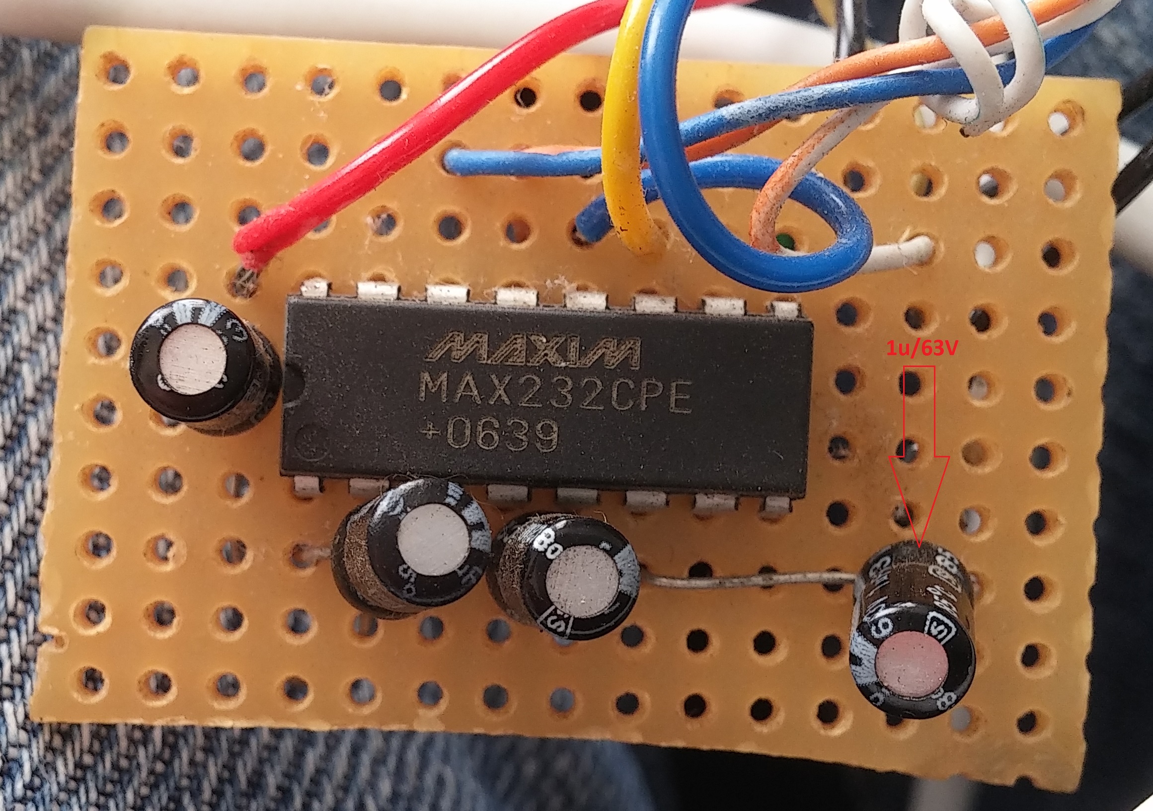

    A twoj MAX232 jaka ma literke? u mnie jest N na koncu. Czytalem gdzieś że wtedy sie inne kondensatory dobiera. Tak to już mi dużo dałeś informacji, tylko kurde wyjścia z MAX232 to juz bezpośrednie wyjścia interfejsu, więc dlaczego u mnie jest 3V na wyjściu z MAX232 i na drugim wyjściu mam 0V. Kurde powalcze z tym za kilka dni, bo już mnie trochę to zmęczyło.

    Mój jest max232cpe, kondensatory 1u/63V. Załączam zdjęcie, jutro wrzucę ci połączenia we wtyczce db9 i rozpiszę ci sygnały jak ja mam to połączone. 90 procent tzw black screen to problem z taśmą która łączy wyświetlacz z głównym pcb, po prostu połączenia tracą przewodność. Jest tego sporo na youtube i na różnych stronach. Mogę ci to podlinkować jutro. Jak ci się chce to możesz go rozkręcic i sprawdzić czy dociskając tą tasmę do pcb pojawiają się jakieś linie ekranu. Niektórzy po prostu usuwają starą taśmę i łączą te miejsca cienkimi drucikami. Ale to trzeba sprawdzić czy to już taśma się odkleiła, czy wina uszkodzonego firmware, czy czegoś innego.
    np: tu black screen fix - Link
