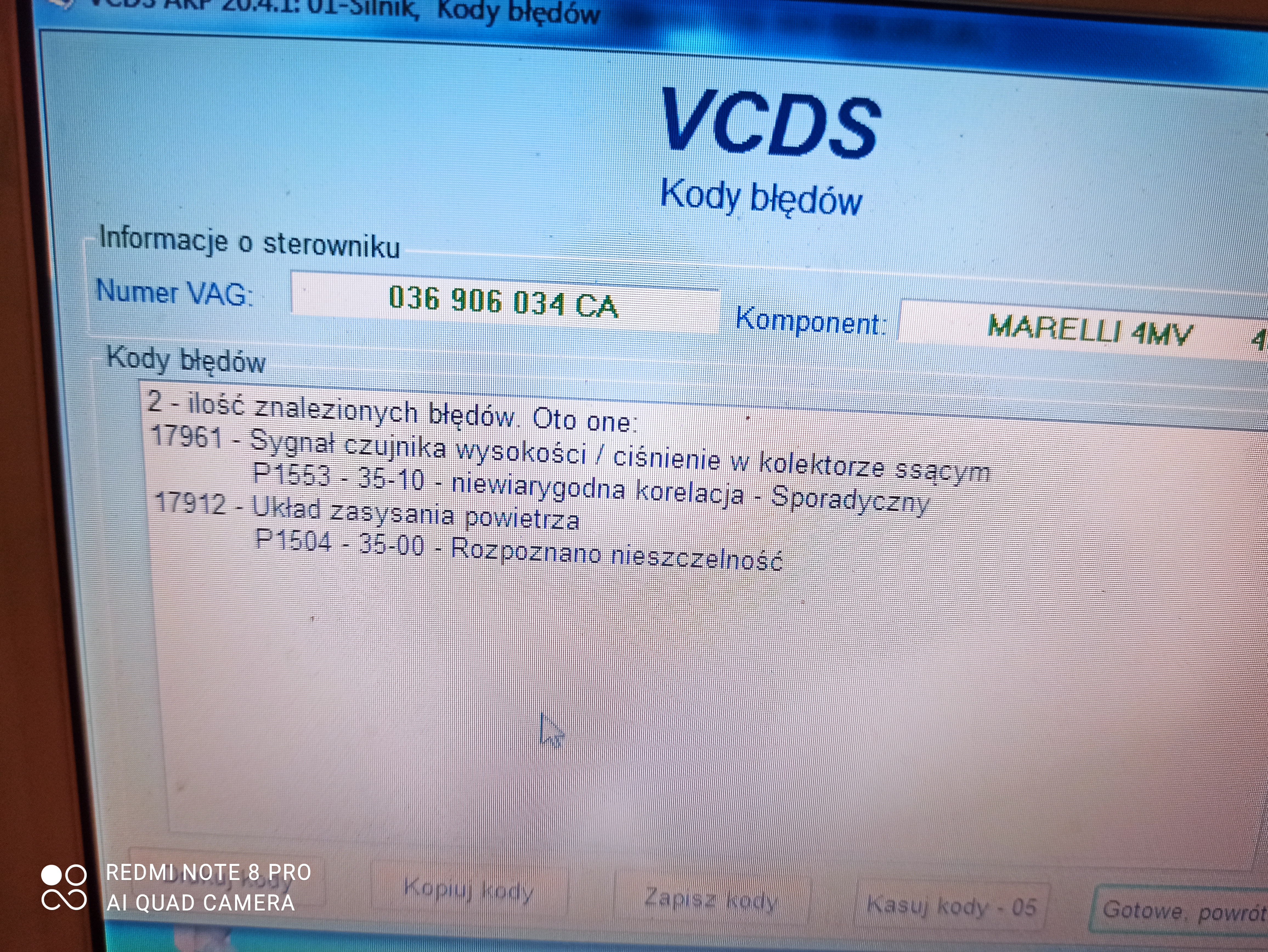

    Witam. Po umyciu przepustnicy i zaworu egr jak autko się nagrzeje wyskakują błedy 17961 , 17912 i na wyświetlacz zapala się EPC , kontrola trakcji i ABS. Układ dolotowy cały dwa razy sprawdzony. Uszczelki od separatora oleju, kolektora ssacego i pod przepustnicą nowe, czujnik ciśnienie w kolektorze ssacym nowy. Proszę kolegów o pomoc w rozwiązaniu problemu.

    Adaptacja przepustnicy i zaworu egr nie pomogła. Wczoraj sprawdziłem jeszcze rozrząd. Był przestawiony o jeden ząbek. Ustawiłem prawidłowo na blokady i też nie pomgło. Jak silnik się rozgrzeje to błedy wracają i jest tryb awaryjny.

    No do sprawdzenia wartości ciśnienie atmosferyczne , ciśnienie (podciśnienie) w kolektorze. Ewentualnie jak czujniki wskazują poprawnie to szukać dziury w dolocie.

    Podcisnienie w kolektorze na zimnym silniku jest 480 mbar. Cały dolot przepatrzony dwa razy. Seperator oleju z nowymi uszczelkami wymieniony, nowe uszczelki pod przepustnicą, pod kolektorem ssacym też nowe uszczelki. Na zimnym silniku wszystko ok a jak się nagrzeje i obroty spadną to zapala się ABS, kontrola trakcji, epc i błąd że rozpoznano nieszczelność. I silnik nierówno pracuje. Jak zatkam ręką przepustnice to czuć że zasysa i nie sychać że syczy. Może być zawór odzyskiwanie par paliwa uszkodzony i przez to nieszczelność?

    A jak wtedy wartość (na rozgrzanym) podciśnienia w kolektorze.
  • #9 20200717
    bloczek
    Silnik nierówno pracuje i wartości podcisnienia na biegu jałowym wahaja się pomiędzy 480 a 700 mbar

    Dziękuję za porady.Temat zamykam.Problemem był przestawiony rozrząd o jeden ząbek i nieszczelność przy seperatorze oleju.Wymienione oringi na nowe
