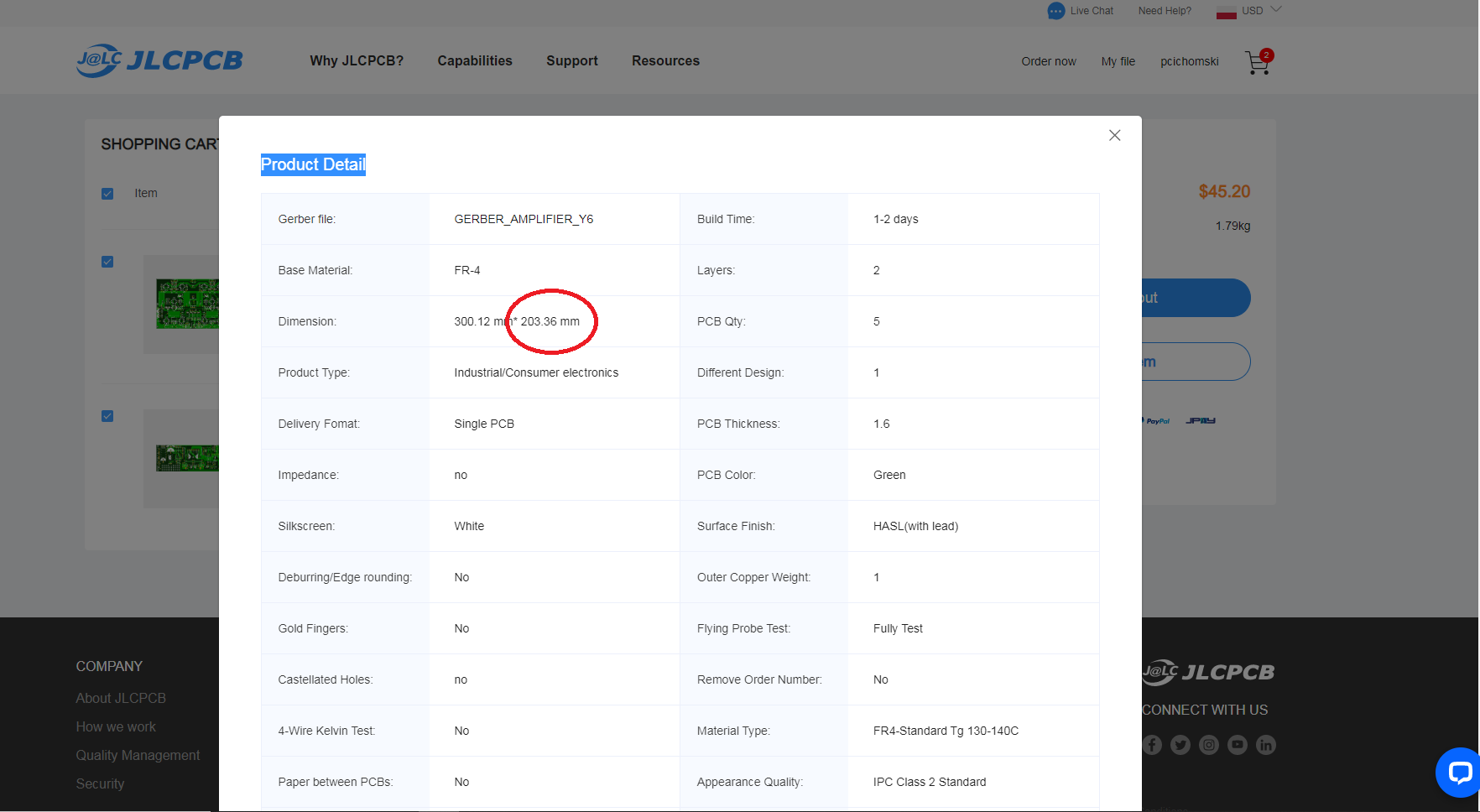

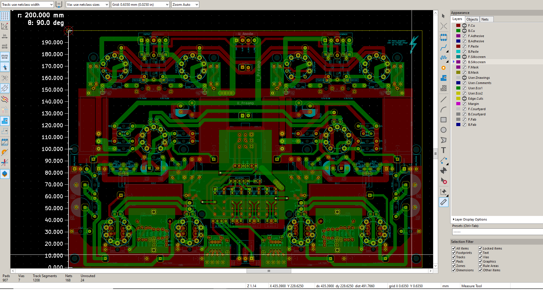

    Mam następujący problem:
    Wykonałem projekt płytki. Wymiary płytki w projekcie wynoszą dokładnie 200x300 mm (mierzone "miarką" w Kicad`zie, ale takie same są długości linii krawędziowych po wejściu w ich właściwości i odjęciu odpowiednich współrzędnych) - patrz rys.1.
    Kicad 6.0 - Inne wymiary przy wykonaniu niż w projekcie
    Wygenerowałem pliki GERBER i rozpocząłem proces zamawiania w JLCPCB.com.
    Po zaczytaniu projektu z plików GERBER wyświetliła się informacja, że wymiary płytki są większe i wynoszą 300.12 x 203.36. Krótszy wymiar wydłużył mi się o ponad 3 mm!
    Dodam jeszcze, że kiedyś robiłem już projekt takiej dość dużej płytki (300x150) w Kicad`zie i zamawiałem u tego samego dostawcy. Testowo zaczytałem ponownie tamte pliki GERBER do formularza zamówienia i w tym przypadku wszystko się zgadza – JLCPCB.com określił wymiary płytki prawidłowo (300x150).
    Jak może być przyczyna, że wykonawca inaczej rozpoznaje wymiar tej nowej płytki?
  • #2 20196583
    Citizen75
    Choćby z przeliczenia jednostki miary metrycznej na calową. Przykładowo 40 milsów to 1,016 mm. Jeśli tą wartość pomnożymy przez 200 mm to otrzymamy zbliżoną wartość 203,2 mm co równe jest 8000 milsów. Pewien wpływ na to ma precyzja - ilość miejsc po przecinku z jaką dokonamy przeliczenia. Link do kalkulatora.

  • #5 20196758
    pcichomski
    Citizen75 napisał:
    Ok. Ale robiłem tą płytkę na bazie tego poprzedniego starego projektu (te same wszystkie ustawienia itd - nie bardzo się na tym jeszcze znam). I wtedy płytka 300x150 zmierzona w Kicad`zie miała również dokładnie 300x150 po zaczytaniu w kreatorze zamówienia u Chińczyka.
    Do tego ciekawe jest, że w tej "problematycznej" płytce pierwotny dłuższy wymiar 300mm wzrósł tylko o ok 0.1mm - czyli zdecydowanie mniej niż nominalny krótrzy wymiar 200mm, który zmienił się o ponad 3 mm. Więc raczej nie jest to problem przeliczeń, bo wtedy wymiary zmieniły się proporcjonalnie.

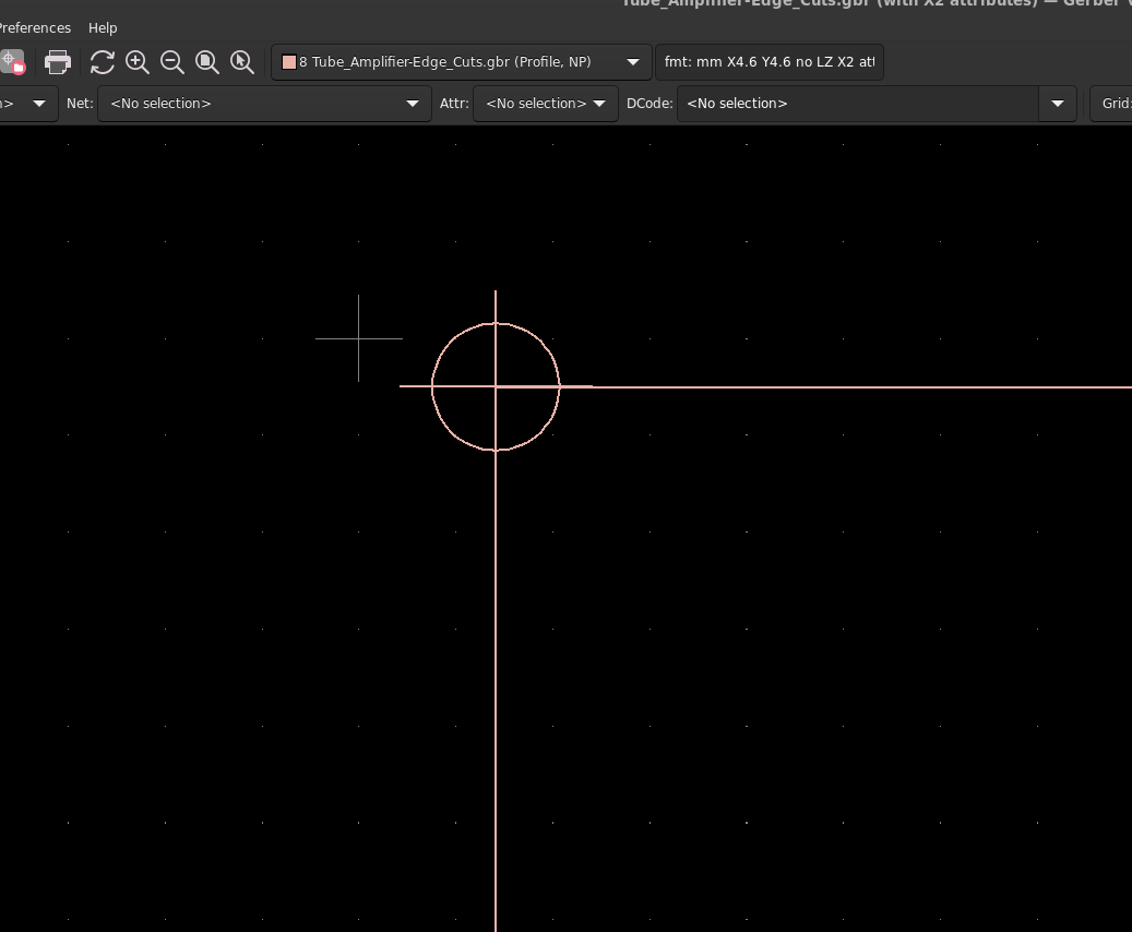

    Może to... Tak tylko gdybam.
    Kicad 6.0 - Inne wymiary przy wykonaniu niż w projekciegerbvi..png Download (43.58 kB)
    Wystaje o 100mils poza obrys w warstwie EdgeCuts.
    Ale wtedy powiększałoby w obu osiach X i Y, a twierdzisz że tylko w jednej osi.
    Ale jendak nie... masz zwiększenie w obu osiach, ponieważ jest "Size": {"X": 298.5,"Y": 200.05)
    Innych pomysłów nie mam.
    Usuń te "cosie" z rogów obrysu plytki na edge.cuts. Najwyrajźniej jlcpcb bierze bounding box jako rozmiary PCB. Ze skalą jest wszystko OK.

    Sorry, ale jestem początkujący :) i nic niemal nie zrozumiałem. Co wystaje poza obrys w warstiwe EdgeCut?
  • #9 20196933
    janek_wro
    Poziom 29  
    pcichomski napisał:
    Sorry, ale jestem początkujący i nic niemal nie zrozumiałem. Co wystaje poza obrys w warstiwe EdgeCut?
    Pasery. Kółko i krzyżyk :)
    narożnik dolny lewy i górny lewy
    TW
    Usunąłem i pomogło. Bardzo dziękuję za pomoc.
