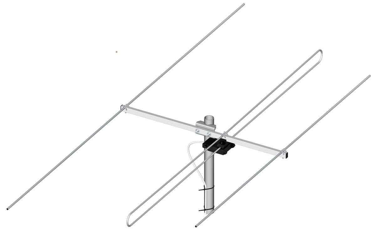

    To ja już wolę autorowi polecić zakup 3 el. Yagi od Dipola, niż te wynalazki "dookólne" (jeśli chce pójść na kompromis cena/jakość odbioru).
    A na poddaszu 3 elementowa będzie zajmować mniej miejsca.

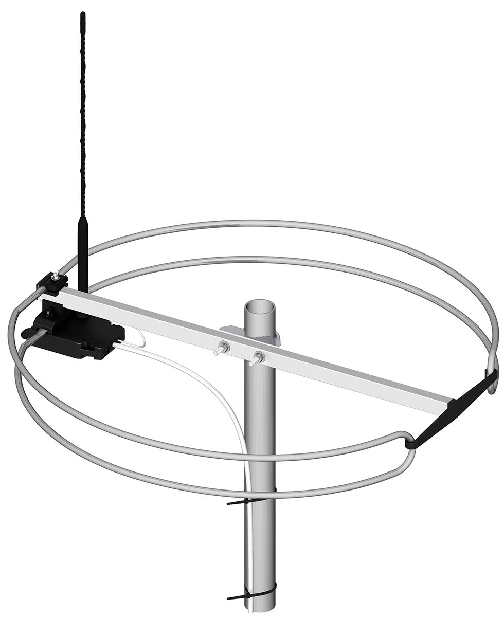

    Roland_A_Gnat
    LeDy napisał:
    Też tak uważam. Jest dookólna i H/V.
    Ma możliwość odbioru poprawnie tylko jednej polaryzacji. Dwie w opisie to chwyt marketingowy - wszystko zależy od sposobu zawieszenia, bo wtedy możesz odbierać poziomo. Albo pionowo. Ale nie jednocześnie i tak i tak. To zwykły dipol pętlowy, więc w takim zamocowaniu jak na zdjęciu za cholerę nie będzie poprawnie odbierał stacji nadających w pionie.
    Ten wystający pionowy patyk to placebo. Gdyby takie coś działało jako pełnosprawna antena, nie byłoby potrzeby instalowania dipoli. Może ociupinę zwiększa moc odbieranego sygnału ale do normalnej anteny to się nie umywa.
    Gdy przyjrzysz się fotografiom, to widać, ze to system bierny, bez wzmacniacza, więc ten kijek niewiele wnosi.
    No, ale zawsze można powiedzieć, że odbiera w polaryzacji pionowej. Tyle, że zwykły widelec na drucie tez to robi, z podobna skutecznością.

    Z natury swojej konstrukcji anteny UKF o znacznym zysku są antenami kierunkowymi https://www.dipol.com.pl/antena_radiowa_dipol_3_rz_b_A0312.htm dlatego użytkownik/odbiorca sygnału powinien na podstawie danych o mocy nadajników wybrać optymalny kierunek dla obioru sygnału z nadajników z których chce odbierać dobry sygnał.

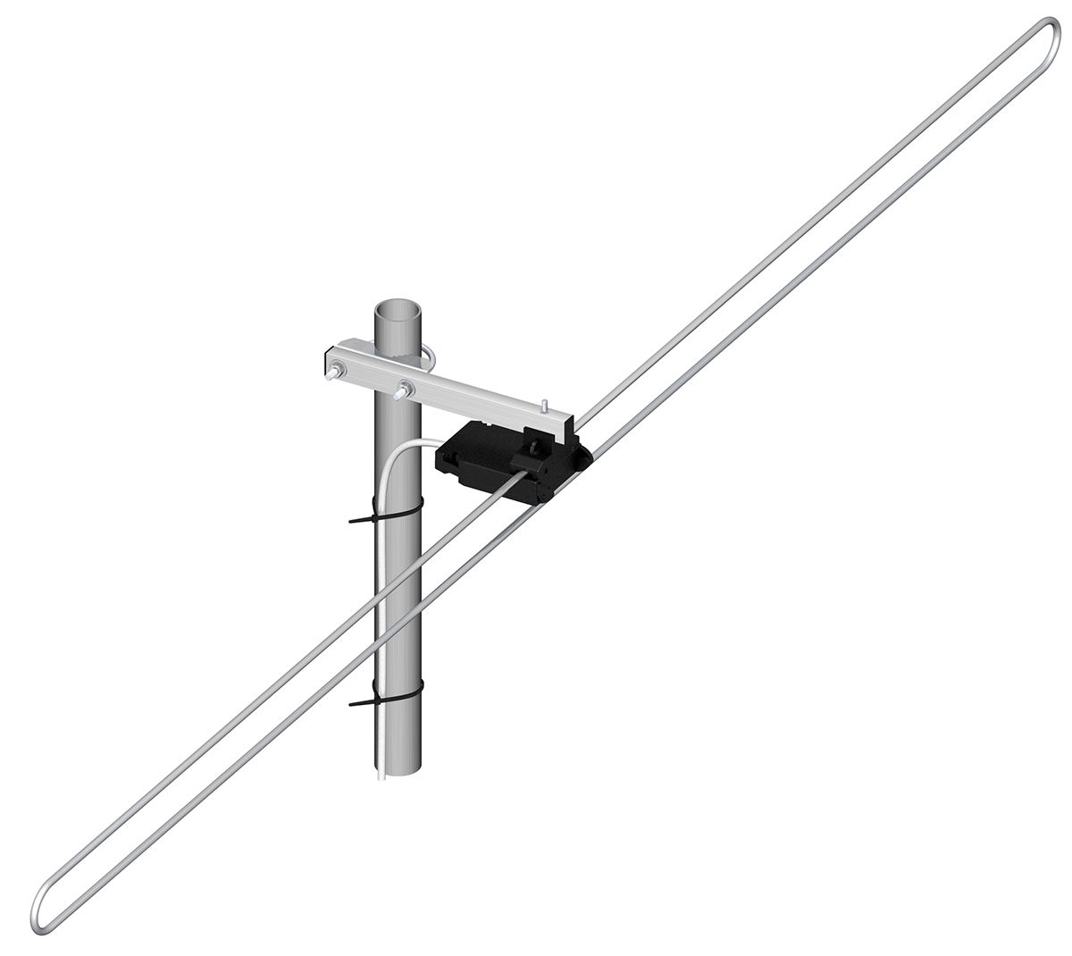

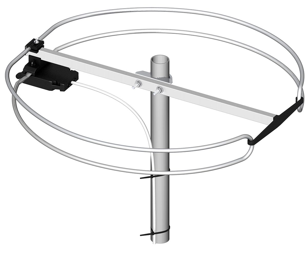

    Aby zmniejszyć kierunkowość anten można użyć dwóch dipoli pętlowych https://www.dipol.com.pl/antena_radiowa_dipol_1_rz_b_A0200.htm
