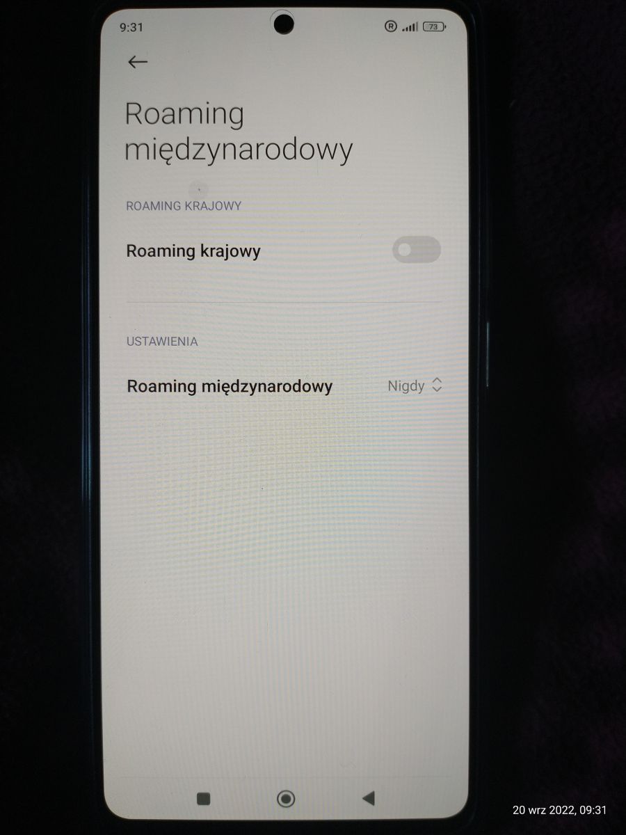

    Mam tak ustawione i bez zmian Problem Xiaomi 11T, połączenie wychodzące , Komunikat krótkim kodem niedozwolone

    Szukaj ikony play, musi być gdzieś schowana, sprawdzałeś folder ( o ile taki masz "narzędzia") a w nim "zestaw narzędzi sim" ? mam teraz w łapie xiaomi 10 i jest taka ikona a tam właśnie wyłączenie taniego roamingu.
  • #7 20198914
    AdamWojcik
    Poziom 4  
    Jest. Wielkie dzięki 💪👍 Już wszystko ok i w końcu po ponad 3 tygodniach działa. Konsultanci z Play tego nie potrafili wyjaśnić. Jeszcze raz z góry wielkie dzięki. Pozdrawiam
