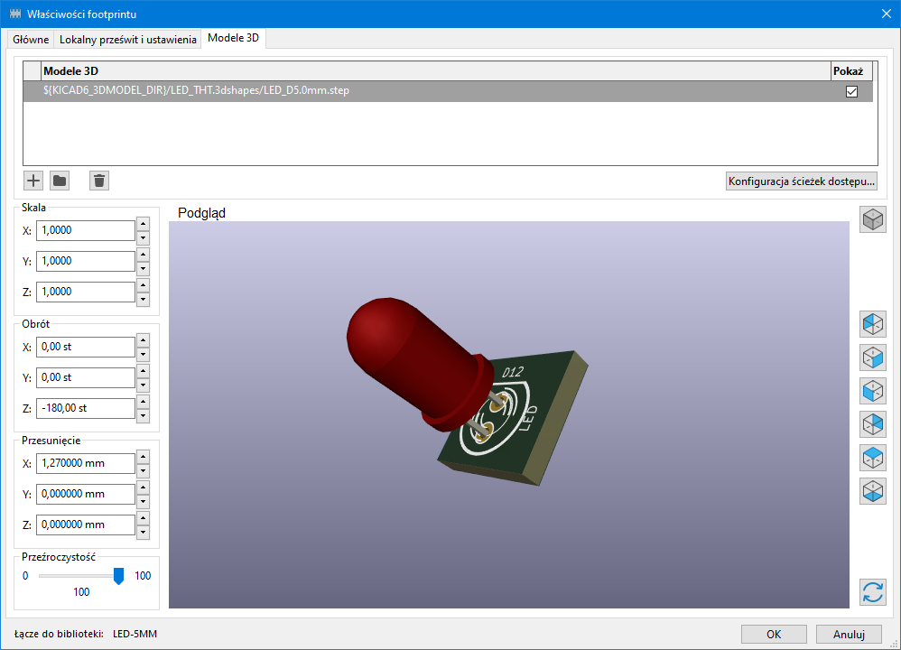

    Citizen75
    We właściwościach footprintu w zakładce Modele 3D jak na obrazku poniżej masz przypisane odpowiednie modele. Mogą one wymagać odpowiedniego pozycjonowania i skali, które to parametry też ustawisz w tym oknie. Zwróć też na suwak Przeźroczystość w lewym dolnym narożnika okna. Jeśli jego wartość będzie ustawiona na 0 to dany model nie będzie widoczny.

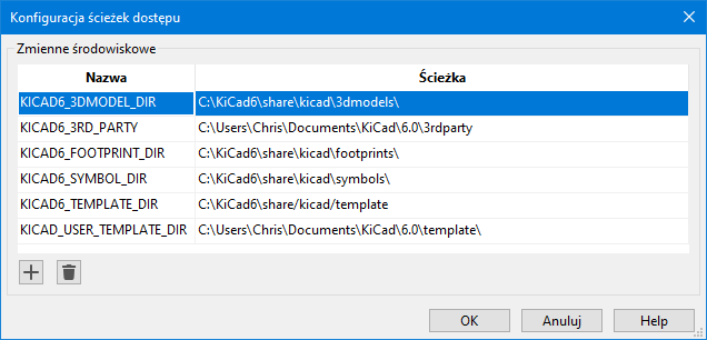

    Citizen75
    W KiCad są jeszcze tak zwane zmienne środowiskowe. Jeśli zostanie w nich zmieniona ścieżka dostępu do bibliotek mogą one nie być bezpośrednio dostępne. Również w oknie z postu #4 jeśli "coś" pozmieniamy w ścieżkach dostępu widok 3D płytki drukowanej może być wyświetlony bez modeli 3D elementów płytkowych.
