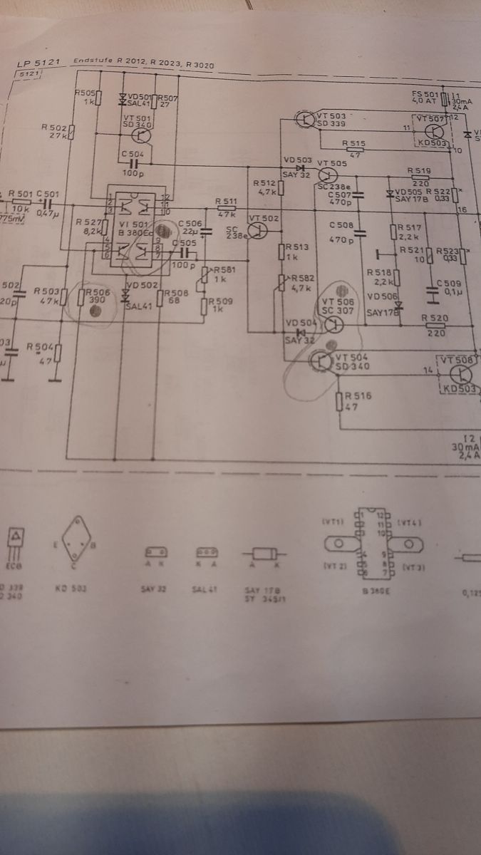

    Witam . Spalił mi się układ scalony na jednym kanale w starej końcówce mocy Vermona 2023 2x100w . Stopień wejściowy , 4 tranzystory w jednym układzie B380Ec . Nie wiem gdzie można taki kupić lub czym go zastąpić . Może ktoś mi podpowie ?

    Jeśli nie da się kupić tego układu to można go zastąpić czterema tranzystorami o takich samych wzmocnieniach.

    Tak myślałem żeby zastąpić b380ec czterema tranzystorami , muszę coś dobrać . Końcówka leży w kącie od dawna i dzisiaj spojrzałem a tam spalone jeszcze kilka elementów ( nogi stopione ) .B380ec nogi 6,8,9 , R506 , vt 504 i vt 506 . Nie wiem czy jak wymienię tylko te spalone to będzie ok. czy przyczyna jest gdzieś indziej i jak wymienie to znowu będą fajerwerki

    Tam trzeba sprawdzić na piechotę
    R519, 517, 518, 520, 522, 523, 516, 515
    VT505, 506, 502
    C505, 506
    VD503, 504 505, 506
    i wymienić jeśli jakies będą uszkodzone.
    Następnie:
    Pozostawić wylutowane VT505, 506 oraz tranzystory mocy VT507, 508 i uzupełnić pozostałe elementy jesli były niesprawne.
    Wlutować dodatkowe rezystory 1k, jeden do emitera VT502 i miejsca gdzie łączą się R522, 523, drugi do kolektora VT502 i do tego samego punktu co poprzedni.
    Zmierzyć napięcie tam gdzie łączą się R522 i 523, (to jest wyjście wzmacniacza) i jeśli napięcie jest bliskie zera, zmierzyć napięcie C-E VT502 oraz sprawdzić czy da się ono regulować za pomocą R582 i jeśli tak to w jakim zakresie. Zakres powinien zaczynać się trochę poniżej 1,8V i kończyć trochę powyżej 1,8V. Należy ustawić najniższe napięcie.
    Jeśli wszystko jest do tego momentu ok, to można będzie wylutować te oporniki 1k, wlutować resztę tranzystorów i wzmacniacz po wyregulowaniu prądu spoczynkowego powinien działać poprawnie.

    jednak ogień był . r508 ciągle się palił . dałem sobie spokój i wywaliłem płytkę . wstawiłem z innego starego wzmacniacza i hula . dzięki .
