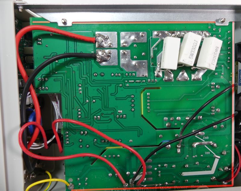

    Z drugiej strony płytki widoczne są wycięcia izolacyjne oraz rezystory mocy przylutowane do ścieżek. Zasilacz posiada przełącznik rodzaju zasilania 230V/115V więc należy uważać na jego ew. przypadkowe przełączenie.
    Wnętrze zasilacza regulowanego LW-K305DC 30V5A Longwei
    Przewód PE z gniazda zasilającego przylutowany jest do ścieżki, ścieżka prowadzi do padu gdzie przylutowany jest kolejny przewód do gniazda z uziemieniem. Nie jest to najlepsze rozwiązanie na zachowanie ciągłości PE.
    Ścieżka połączona z PE prowadzona jest dookoła płytki.
    Po drugiej stronie płytki PE łączy się z obudową. Połączenie z PE można zrobić znacznie lepiej niż w tym zasilaczu.

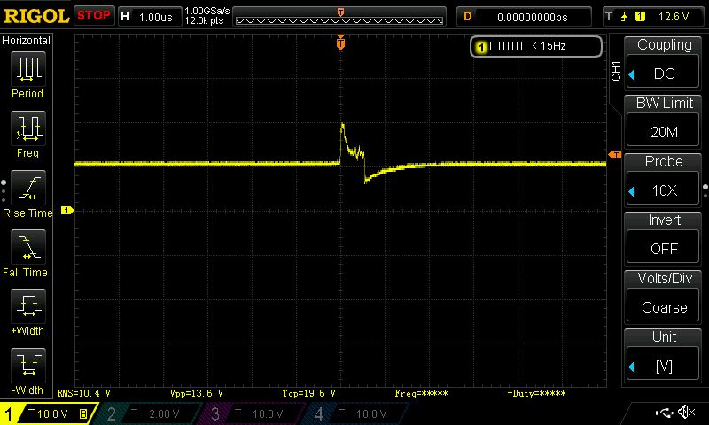

    Przebieg napięcia przy ustalonym napięciu wyjściowym 10V i odłączeniu rezystora 4,7Ω:
    Przebieg napięcia przy ustalonym napięciu wyjściowym 10V i podłączeniu rezystora 4,7Ω:

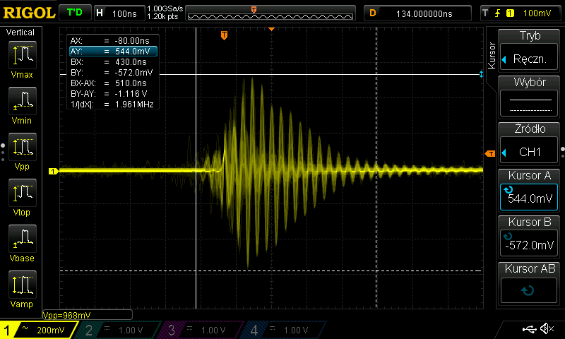

    Tętnienia napięcia wyjściowego 10V przy pracy jałowej:

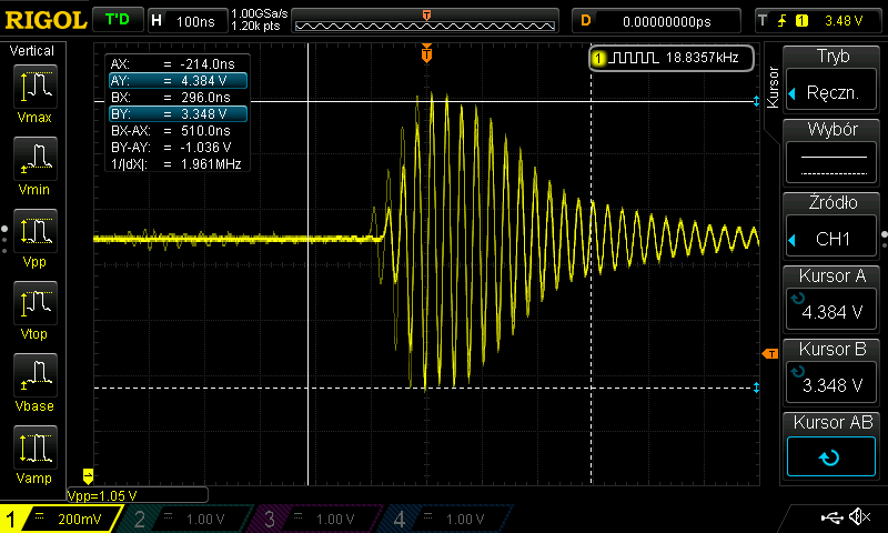

    Oraz tętnienia napięcia przy prądzie wyjściowym 2A i napięciu 10V:
    Jak byś ocenił te tętnienia? Czy wartość peak to peak dyskwalifikuje ten zasilacz do pracy z delikatniejszą elektronika? W internecie jest tutorial jak zmniejszyć te szumy, zastanawiam się nad zasadnością i bezpieczeństwem tej przeróbki:
    Dzięki za Wasze opinie!
    Całkowicie dyskwalifikuje do prac z jakąkolwiek elektroniką. W zasilaczach warsztatowych już szum na poziomie kilkudziesięciu miliwoltów jest niedopuszczalny, a tu mamy dużo więcej.
    Byłbyś uprzejmy napisać coś więcej? Działam sobie w AVR-kach, do tego jakieś drobne naprawy laptop/drobna elektronika. Wiadomo że bezpośrednio na procka nie daje się napięcia, ale zostaje dla tego zasilacza jedynie forma ładowarki do akumulatorów?
    Z drugiej strony, jakbyście koledzy mogli podrzucić pomysł filtrowania tego napięcia, nawet jako kupny moduł, byłbym wdzięczny, szkoda wyrzucać klocka jak już jest.

    @_LBX_ szum jest spory, natomiast bardziej zmartwiło mnie opóźnione działanie zabezpieczenia prądowego.
    Co do przeróbki to mam zbyt małą wiedzę o SMPS aby bawić się w takie "miękkie" załączanie tranzystorów.

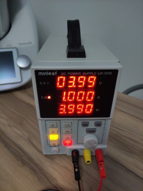

    Lbx - Mam takie samo dziadostwo minileaf LW-305E. Działa to w miarę u Ciebie? Mój ma taką przypadłość, że jak np. ustawię 1V, to po włączeniu potrafi skoczyć w okolice 2V, potem sobie powoli spada, a jak dojdzie do okolic 1V to pływa tak 0,8 - 1,2V. Po dłuższym czasie ustawi w końcu ten 1V. W takim stanie to kompletny bubel, zwłaszcza że nie ma do niego schematu, a jest nieźle zamieszany układowo. Na razie nie wiem co z nim jest i raczej nadaje się na części. Nie polecam tego wynalazku. Już lepiej kupić coś droższego i lepszego.
