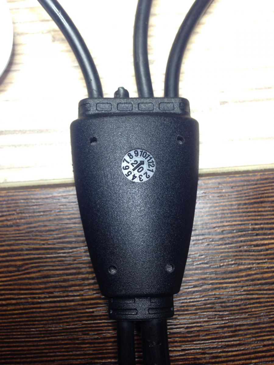

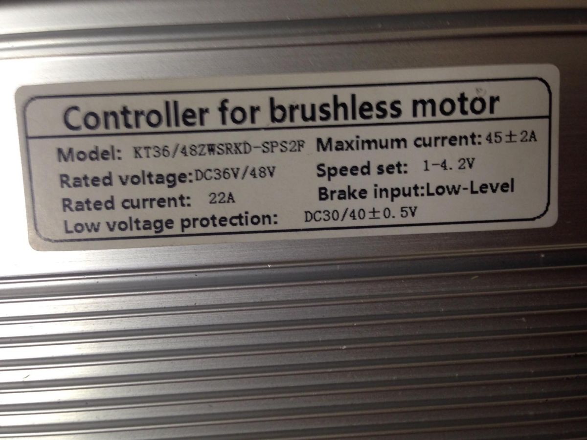

    Buduje dla syna pojazd elektryczny na podstawie kontrolera do e-bike (model foto w załączeniu)
    Kontroler dostałem od znajomego gdyż wg niego "padł"
    Ustaliłem, że na kablu tym tzw. "z 1 na 5" w środku doszło na zgrzewie jednego kabla z pięcioma do spięcia
    dlatego przestało wszystko chodzić. Kontroler już uruchomiłem, podłączyłem baterie i silnik ale mam kłopot jak podpiąć
    manetkę od gazu (kciukowa hulajnogowa - 3 pin)
    Na uszkodzonym kablu (foto w załączeniu) kabel pod który podpina się "gaz" ma 6 pinów...
    Czy ma ktoś jakiś pomysł jak rozszyfrować kółko z cyferkami na zgrzewie od "przelotki"? Czy to pomoże w ustaleniu
    jak podłączyć 3pin manetkę? Czy musi być bezwzględnie 6'o pinowa rowerowa? Chyba, że na kontrolerze jakoś? Czego szukać?
    Dodam iż wspomagam się podstawowym miernikiem prądowym ;)
    Z góry dziękuję za pomoc.

    #4 20232629
    Pontikos
    6 pin na manetkę? To musiał być raczej wyświetlacz ze zintegrowaną manetką.
    Manetka gazu na czujniku Halla ma 3 przewody: GND, +5V i SD.
    Najprościej poszukać na PCB sterownika przewodu /punktu lutowania opisanego SD, a następnie go "przedzwonić" do odpowiedniego pinu złączki.
  • #5 20232842
    djkyu2
    Metodą prób i błędów doszedłem do sukcesu. Dziękuję, informacje przydatne na przyszłość.
