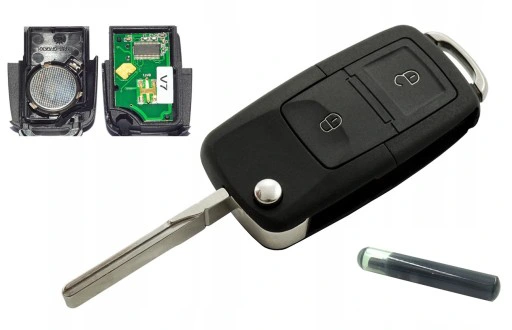

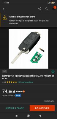

    #5 20201850
    M.R-V4
    Tarize napisał:
    I ostatnie, warto kupić chiński zamiennik?, Czy lepiej używany oryginał?
    Kupiony trzy lata temu na Aliexpress, chyba 43 zł wyszło. Działa bez problemu. Dochodzi oczywiście koszt docięcia kluczyka.

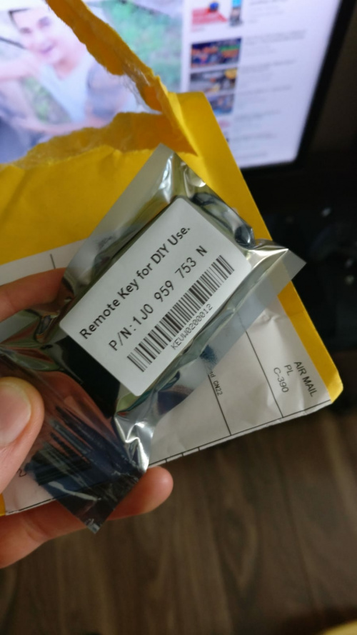

    Zamówiłem od kolegów z Chin pełen kluczyk z pilotem 1J0 959 753 P.
    Dam znać za jakieś dwa tygodnie co i jak z programowaniem.

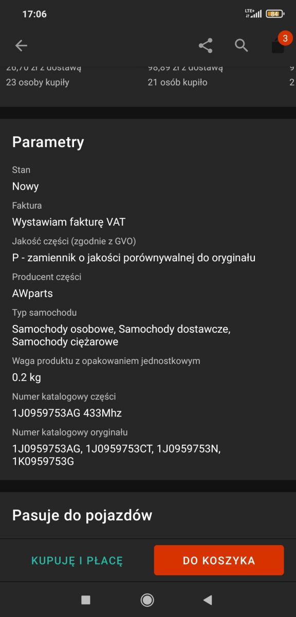

    #9 20204201
    kruki1
    Masz zle piloty. Do modułów komfortu które wymieniłeś tj. 1J0959799J i 1J0959799AH pasują następujące piloty:
    - 1J0959753A
    - 1J0959753N
  • #10 20204404
    Tarize
    @kruki1 @adam7009
    Kluczyk już w sortowni a tutaj pojawił się mały konflikt, jakaś wymiana zdań który ma być poprawny...?
    Ten kluczyk próbowałem już programować. Golf 4 2.3 AGZ 1998r - brak możliwości zakodowania pilota centralnego zamka Golf 4 2.3 AGZ 1998r - brak możliwości zakodowania pilota centralnego zamka
