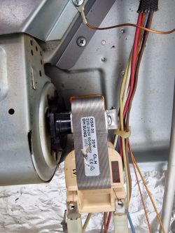

    Candy FLG 203/1X - głośny wentylator, wolna praca, potrzeba kondensatora czy wymiana silnika?
    Witam, wentylator ostatnio głośno pracował i przestał działać. Rozebrałem piekarnik (gazowy) i obraca się lekko jednak bardzo wolno się obraca. Po podaniu napięcia z zewnątrz to samo. Piekarnik jest do zabudowy, ale udało mi się dostać do wentylatora bez wyciągania go na zewnątrz. Moje pytanie - czy do tego silnika jest potrzebny kondensator (nie mam możliwości otwarcia tylnej klapy i nie widzę)? Czy już raczej silnik do wymiany? Proszę o odpowiedź.
    Nie.
    To jest tzw. silnik z fazą zwartą, do rozruchu zamiast kondensatora jest ten pojedynczy zwój upchnięty w blachy, widać u Ciebie na zdjęciu, na górze.

    jarekgol
    Skoro sprawdziłeś że nie ma dużych oporów mechanicznych i zasilanie, raczej tak.

    Wirnik z łopatkami jest zamocowany nakrętka kołpakową, chyba z lewym gwintem, odkręcasz nakrętkę, zdejmujesz wirnik, odłączysz przewody i przekręcasz silnik o cześć obrotu i wyjmujesz.
    Zrób fotkę po demontażu silnika z piekarnika i nie zgub pierścienia Seegera bo to on ustala położenie wirnika z łopatkami na wałku silnika! Wykręć śruby łączące "pokrywy silnika. Sprawdź luzy na panewkach, nadmierne będą powodem takiego zachowania i elektryczność o tym wie i zrobi to co robi.
    Jeśli luzy nie są nadmierne to wprowadź olej mineralny do panewek i filcowych wkładek wokół nich oczywiście po rozbiórce wentylatora, sprawdź czy panewki są osadzone w korpusach "pokryw" silnika, jeśli są luźne to popraw aby były zamocowane prawidłowo.
    Jeśli luzy panewka - wałek silnika są nadmierne to panewki do wymiany, z braku takich panewek silnik do wymiany. Poskładaj prawidłowo aby szczelina między wirnikiem a stojanem była równa. Podłącz zasilanie oczywiście na stole i sprawdź efekty konserwacji. Jeśli obraca się prawidłowo to zamontuj do piekarnika.

    Opanowane! Silnik przykręcony tylko na dwie śrubki do obudowy wentylatora. Wał silnika wchodzi na gumową część wirnika. Był luz na panewce od strony wentylatora - zabudowałem ją na odwrót, przesmarowałem wszystko i śmiga.
    Dziękuję za pomoc!
