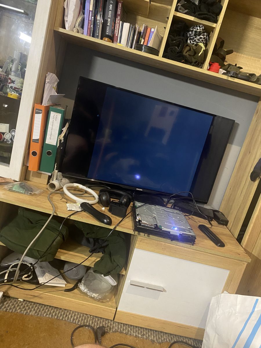

    Naprawa trybu bezpiecznego PS4 Fat (płyta główna SAA-001) po zalaniu i wymianie portu HDMI
    Witam mam konsole do nauki(PS4 Fat płyta głowa SAA-001), zalana naprawiłem port HDMI Oraz drobnicę, sukces konsola dała obraz, ale wisi mi na trybie bezpiecznym włącza się czarny kwadrat(widzi mi ze hdmi podłączone) konsola świeci na biało, pad reaguje ale ekran pozostaje bez zmian, mam ją całą podłączoną(napędy dysk) jakiś pomysł na rozwiązanie problemu albo gdzie szukać?

    DawidSosna
    Dobra po zakupie płyty z Niemiec a wręcz kilku sobie na części doszedłem co i jak, jeden rezystor był nie ten wlutowany i chyba z dwa kondensatory, płyta dała obraz, nie chciał się soft zainstalować bo uszkodzony był napęd i taśma połamana, gdzieś udało mi się dorwać części właśnie instaluje system, jest to w pełni naprawiona konsola przeze mnie od a do z :D liczę ze coraz więcej będę mieć takich napraw
