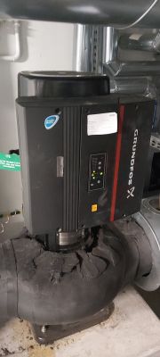

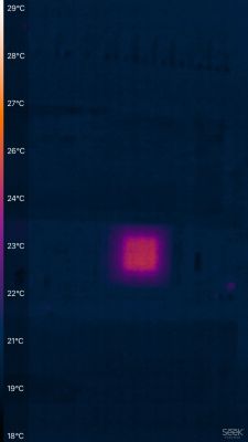

    Witam mam problem z falownikiem Grundfosa. W falowniku występuje zwarcie którego nie mogę zlokalizować. Oczywiście brak schematu.
    Z widoku termowizji delikatnie grzeję się tylko dioda i kilka rezystorów. Na płycie falownika występują diody LED które migają przy próbie startowania elektroniki (bootloop). Podczas podania na jeden z kondensatorów zasilanie (12V) diody się zapalają ciągłym światłem i pod termowizją widać że mikrokontroler startuje. Nie znalazłem na płycie potencjalnie uszkodzonego układu. Wymieniłem dwa układy hybrydowe(duże układy scalone), ale bez zmian. Podejrzewam układ GF001H, ale nie jestem pewien. Poniżej załączam wycinek schematu(datasheet) w.w. układu.
    Za wszelką pomoc z góry dziękuję.

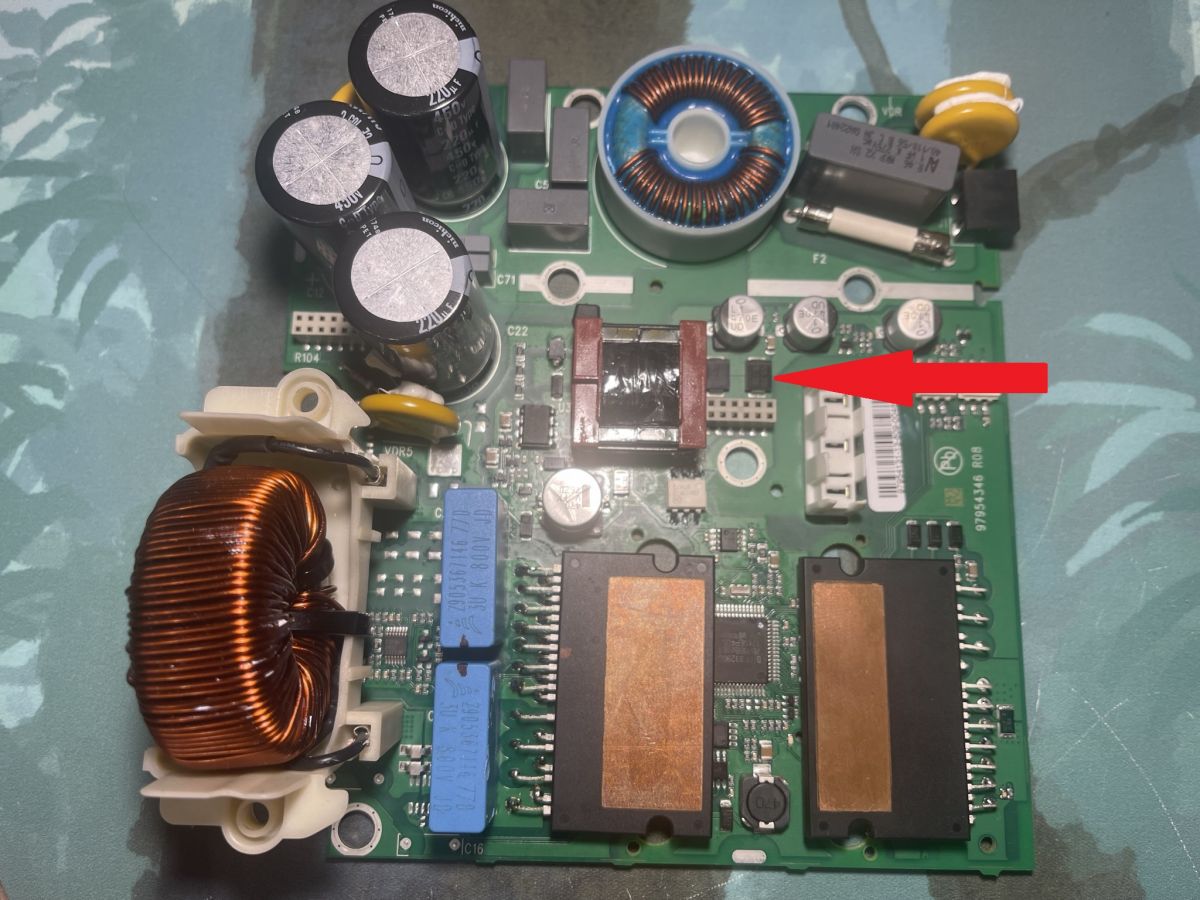

    Próba zwarciowa wykazała uszkodzony układ GF001H(nie przetrwał 5A). Załączam zdjęcie poniżej.
    Temat raczej do zamknięcia, ponieważ jest problem z dostępnością tego układu.

    Skrupulatnie sprawdziłem elementy wokół przetwornicy i znalazłem jeden podejrzany element z zwarciem BC847B (oznaczenie smd 1F).
    Wymieniłem ww element na nowy. Uzwojenia trafo przetrwały. Wlutowałem zamówiony nowy układ.
    Podłączyłem płytkę przez żarówkę, oczywiście żarówka na chwilę zabłysła i zgasła (brak zwarcia teoretycznie).
    Niestety wróciłem do punktu wyjścia z postu pierwszego. Diody mrugają, a rezystory i dioda prostownicza ze zdjęć z pierwszego postu nagrzewają się tak samo.
    Zaczyna mi brakować pomysłów na to.
    Mogę coś jeszcze sprawdzić? Jakieś pomysły?

    Witam po przerwie. Znalazłem trochę czasu i jeszcze raz przeanalizowałem i przestudiowałem cały układ zasilania falownika. Jeszcze raz przejrzałem elementy na całej płytce i ku mojemu wielkiemu zaskoczeniu znalazłem totalne zwarcie na kondensatorach elektrolitycznych podczas próby zwarciowej. Zwarcie robiła jedna z diod schottky'ego SS39. Owa dioda znajdowała się po stronie wtórnej.
    Falownik Grundfos MGE90SC 2-FT115-HA - problem z zasilaniem
    Nie mam pojęcia jak mogłem to wcześniej przeoczyć. Rutyna sprawiła że banalna usterka dała w kość 8-) . Po wymianie uszkodzonego elementu, falownik wystartował i działa prawidłowo. Dziękuje wszystkim serdecznie za pomoc. Temat do zamknięcia.
