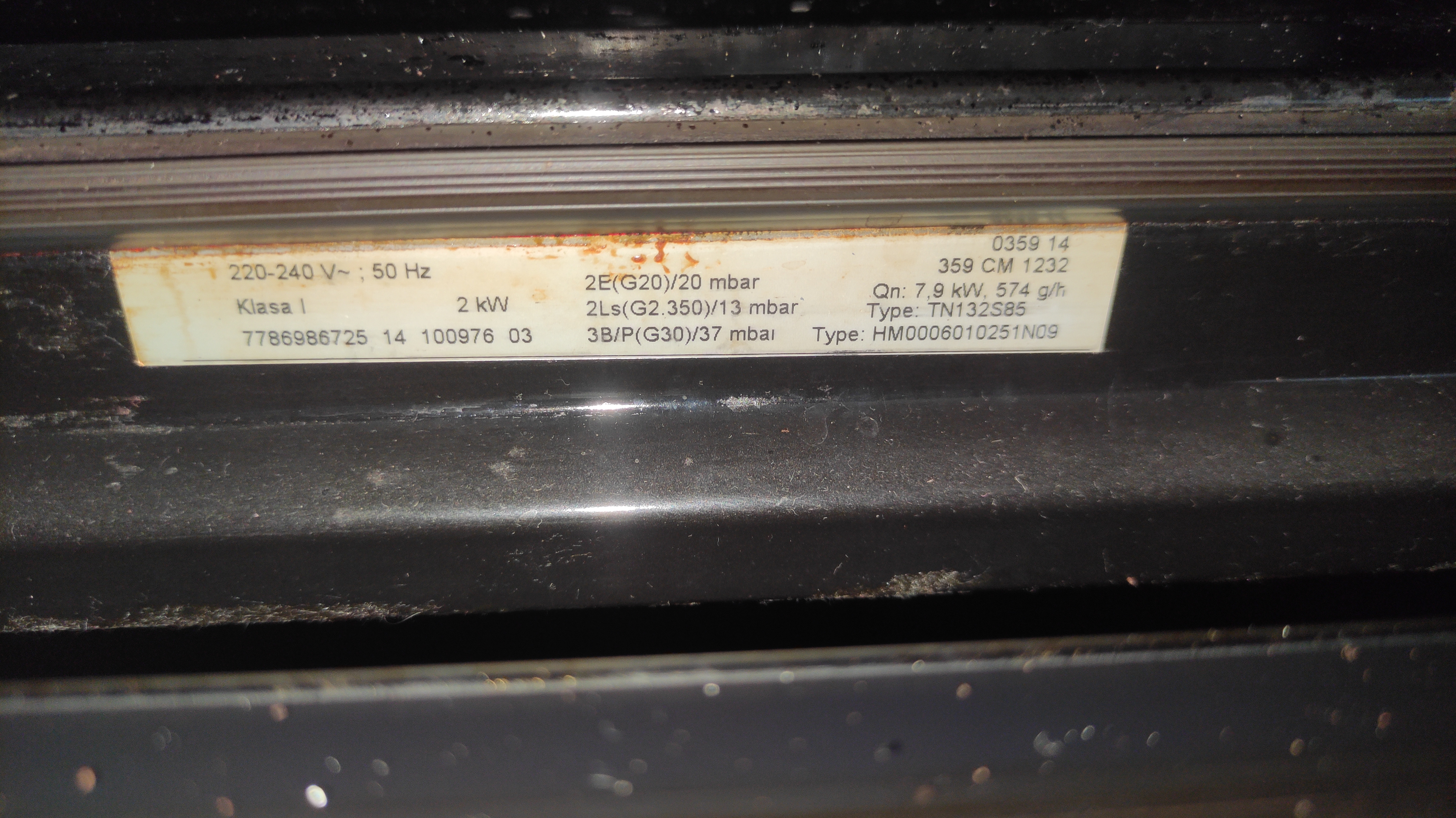

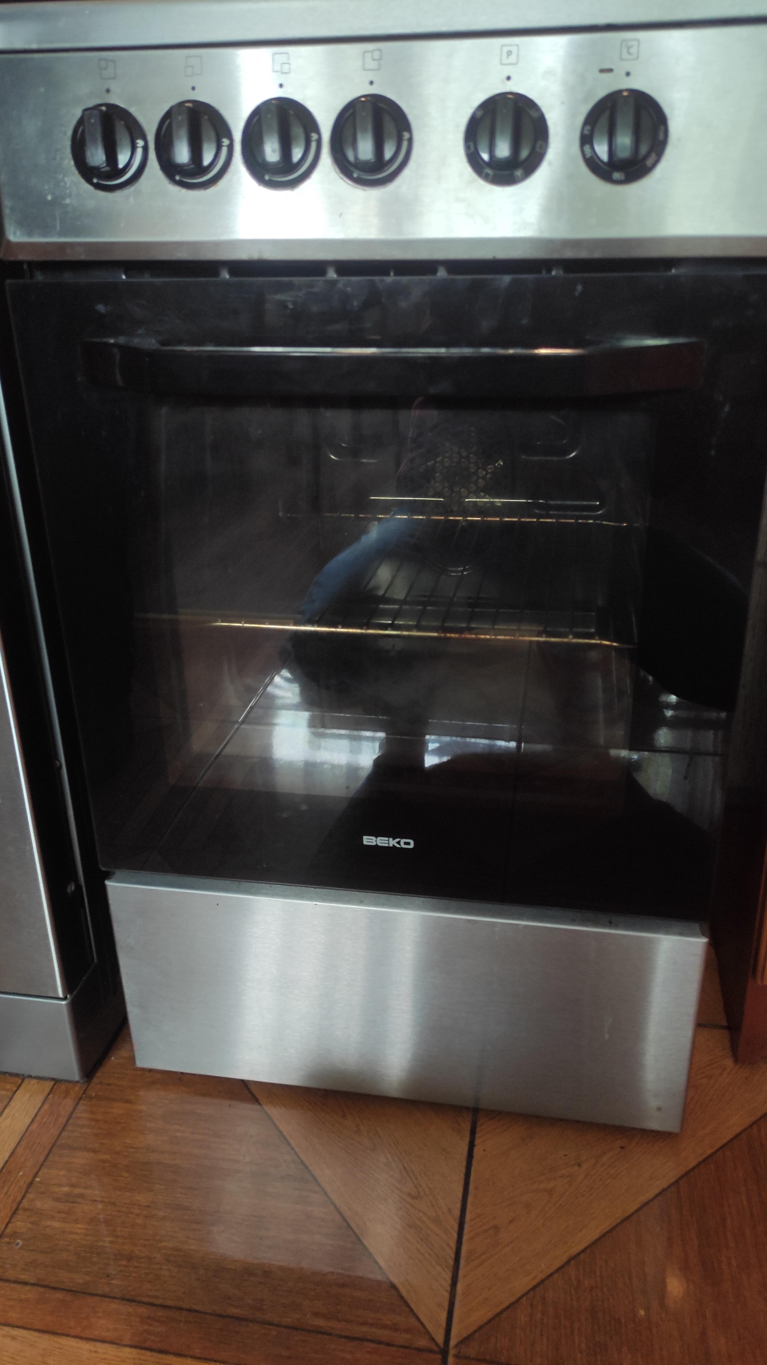

    Cześć.
    Rodzice mają taką kuchenkę gazowo-elektryczna Beko ale niestety nie znam jej modelu. Jedyne informacje jakie znalazłem to te na załączonym zdjęciu. Mają ostatnio problem z piekarnikiem, który jest elektryczny i przestał grzać
    Palniki są zapalane elektrycznie i one działają. Piekarnik nie działa. Nie działa też wentylator, który jest odpowiedzialny za termo obieg.
    Całość, jak to działa, a raczej nie działa jak na załączonym filmiku.
