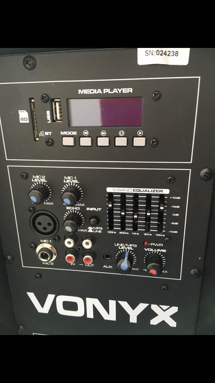

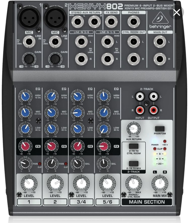

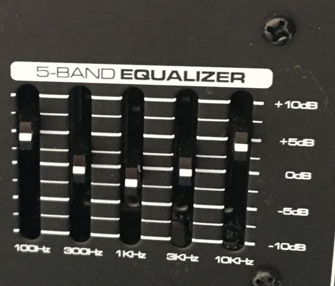

    Witam, posiadam kolumny VONYX VPS122A, jedna kolumna jest aktywna a druga pasywna. W kolumnie aktywnej znajduje się equalizer. Kolumna aktywna jest wyposażona w panel sterowania jednak ja używam do sterowania mixer audio Benhinger XENYX 802 za pomocą wejścia chinch w kolumnie aktywnej i potem na drugi koniec przewodu mam 2 Jack 6,3mm które podlaczam do mixera.
    I teraz moje pytanie ma na myśli jak ustawić odpowiadający mi dźwięk jesli w głośnikach jest wbudowany equalizer w i w mixerze też on jest?
    Dołączam zdjecia.

    Trudno zrozumieć....
    Sprzęt jest niskich lotów i w tej konfiguracji nie uzyskasz fajnego niskiego basu tj. poniżej 60Hz, Aby był dobry bass to trzeba dorzucić subwoofer, który jest dedykowany do basu.
    Generalnie jest zasada, jeśli equalizery dublują się, to korzysta się tylko w mikserze. W kolumnach aktywnych zostawia się na 0dB.
    Bas w mikserze jest opisany na 80Hz, więc ma ustawienie na niższy bas niż suwak w kolumnie aktywnej.
    Oczywiście nikt Tobie nie zabroni eksperymentować. Tylko należy uważać aby nie przesterować, co grozi uszkodzeniem sprzętu.

    Rzeczywiście, jesteś totalnym laikiem... W Twoim przypadku, w Twoim sprzęcie nie da rady tak niskich tonów ustawiać.
    Gdybyś korzystał jednocześnie z dwóch korektorów, w kolumnie i w mikserze, to można łatwo przesterować dźwięk, bo będzie zbyt mocno podbity.
    Np. ustawiasz na maksa w kolumnie 100Hz, i w mikserze na maksa Low (80Hz)...

    Jeśli mógłbym prosić o opisanie za co odpowiadają pokrętła: HIGH, MID, LOW, FX, i PAN
    HiGH - regulacja dla wysokich tonów
    MID - regulacja dla średnich tonów
    LOW - regulacja dla niskich tonów
    FX - regulacja siły poziomu dla efektów (pogłosu, echa lub czegoś podobnego)
    BAL (nie PAL) - balans, czyli w lewo to tylko lewa kolumna, w prawo - prawa kolumna; Oczywiście to funkcjonuje jeśli jest w układzie stereo,

    On dobrze więc załóżmy żeby kolumnie mam wszystko ustawione na 0. I teraz moje pytanie brzmi na ile max mogę ustawić pokrętła (zależałoby mi na zaznaczeniu na zdjęciu mixera) żeby nie przesterować kolumn. Oczywiscie nie będe wszystkiego dawał na maxa chodzi mi tylko o bezpieczne ustawienia, jeśli chodzi o dźwięk to ustawię w pozycji która mi odpowiada byle by nie przekroczyć maksymalnych ustawień. I tam chodziło o PAN a nie o PAL czy BAL

    Nie ma zasady. Słuch. Jest wiele czynników. Wpływ ma na poziom sygnału np. moc sygnału wejściowego.
    W aktywnej kolumnie ustawia się mniej więcej na 80% mocy, a resztę w mikserze.

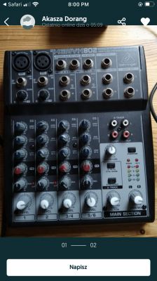

    Dziękuje za porady. Mam jeszcze kilka pytań dotyczących mixera:
    1. Do czego służą wejścia 3/4 i 5/6? I co można do nich podpiąć przykładowo
    2. Moim drugim pytaniem jest co innego oprocz laptopa można użyć do odtwarzania USB,CD,BLUETOOTH,SD? Takie osobne urządzenie do którego mogę wpiąć nośniki i będzie ono podlaczone do mixera który będzie odtwarzał dźwięk na glosniki. Nie koniecznie musi to być magnetofon
    Ustawienie equalizera dla basu w kolumnach VONYX VPS122A i mixerze Behringer XENYX 802
    I gdybym kupił sobie konsole DJ i miała by ona łączenie chinch to do którego wtyku na mixerze ją podłączam?
    Są to stereofoniczne (L i R) wejścia na które można podać sygnał z praktycznie każdego stereofonicznego źródła dźwięku, np kontrolera dj, komputera/laptopa, telefonu, odtwarzacza CD, MP-3, SD, BT, amplitunera, TV itd.
    Nie ma znaczenia na jakich złączach jest zrealizowane wyjście danego źródła dźwięku i tak np kontroler z wyjściami RCA, podłączamy do któregoś z tych wejść miksera kablem 2xRCA - 2xTS (duży jack mono) a np laptop czy telefon z wyjściem słuchawkowym, kablem TRS 3,5mm - 2xTS itp/itd.
    Można też podłączyć monofoniczne źródło dźwięku (np jakiś instrument - gitara itp), wtedy dane źródło dźwięku podłączamy tylko do gniazda L oznaczonego napisem MONO.
    Wejścia 1 oraz 2 tego miksera, są wejściami typowo monofonicznymi, więc podłączamy do nich typowo monofoniczne źródła dźwięku: do gniazd XLR oznaczonych napisem MIC podłączamy mikrofony a do gniazd jack oznaczonych napisem LINE IN np monofoniczne instrumenty.
    Obu wejść, czyli 1 i 2 można też użyć do podłączenia do nich stereofonicznego źródła dźwięku (np laptopa czy kontrolera itp). W takim przypadku na wejście LINE IN 1 podajemy sygnał z lewego (L) kanału źródła dźwięku a na wejście LINE IN 2 podajemy sygnał z prawego (R) kanału źródła dźwięku.
    Potencjometry panoramy (PAN) tych kanałów skręcamy w przeciwne strony, czyli wejścia 1 w lewo a wejścia 2 w prawo.
    Bardzo ważne jest odpowiednie ustawienie czułości wejściowej kanałów 1 i 2 potencjometrami GAIN. Czułość ustawiamy do momentu lekkiego zapalania się kanałowych, czerwonych diod CLIP. Podczas odtwarzania materiału dźwiękowego (np z mikrofonu, instrumentu, czy jakiegoś odtwarzacza) dioda CLIP może co najwyżej od czasu do czasu mignąć w szczytowych partiach materiału muzycznego i w żadnym wypadku nie może się świecić ciągłym światłem. Świecenie się diody CLIP świadczy o podaniu na wejście zbyt mocnego, przesterowanego sygnału, co będzie się objawiało charczącym dźwiękiem wydobywającym się z głośników kolumn.
    Co do korekcji miksera, to punktem wyjściowym jest ustawienie potencjometrów HIGH, MID, LOW w pozycji 0 dB, czyli na godź 12 i od tej pozycji należy odsłuchiwać materiał muzyczny a następnie w razie potrzeby korygować barwę dźwięku tymi potencjometrami, zmniejszając lub zwiększając natężenie poszczególnego pasma.
    Należy pamiętać by korekcję przeprowadzać odsłuchując materiał z pozycji słuchacza, czyli okolicy środka sali a nie z pozycji umiejscowienia dj-a czy muzyka.

    Ustaw wszystkie potencjometry suwakowe EQUALIZER kolumny w pozycji 0 dB (centralnej), następnie potencjometry korekcji miksera w pozycji 0 dB (godź 12), włącz jakąś testową muzykę, czyli coś co będziesz później puszczał, przejdź na środek sali, odsłuchaj i na EQ kolumny ustaw takie brzmienie jakie Ci będzie odpowiadało, oczywiście nie przeginając pały w którąkolwiek stronę. Później w trakcie imprezy możesz delikatnie przeprowadzać korekcję EQ kanałowym miksera też nie przeginając, zwłaszcza z jej podbijaniem. Dobry materiał rzadko wymaga podbijania jakiejkolwiek części pasma a jak już to z czuciem, bez przegięć!
    Jeszcze dla zasady: wszystkie manipulatory nieużywanych kanałów i funkcji miksera, powinny być ustawione w wyjściowej pozycji, czyli np LEVEL, GAIN, FX całkiem w lewo. AUX RETURN, PHONES/CTRL ROOM jak są nie używane to też całkiem w lewo. Potencjometry EQ, PAN, i BAL w pozycji godź 12.
