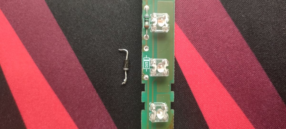

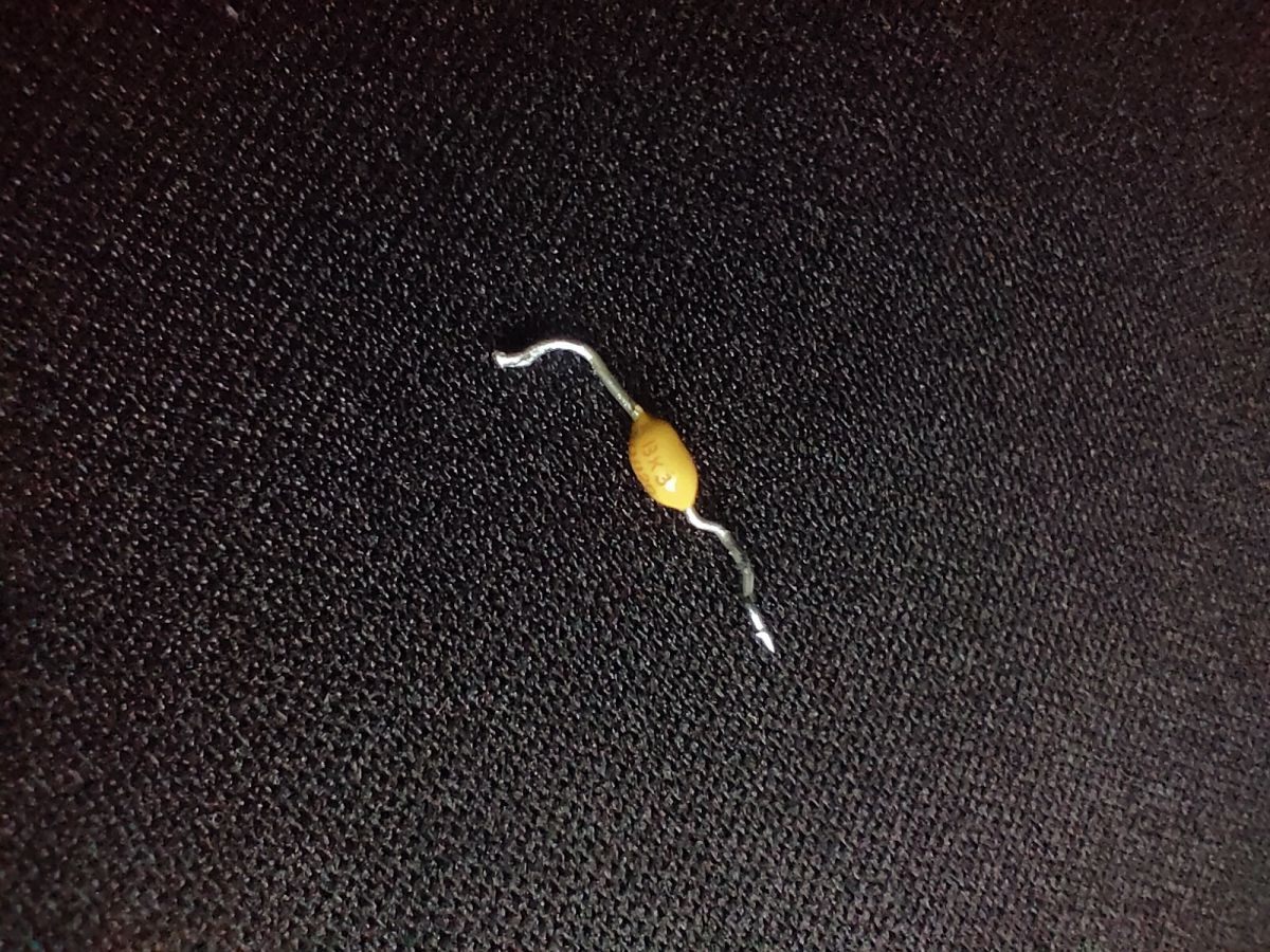

    Witam, mam nadzieje że w dobrym temacie się znajduję.
    Mam problem ze zdiagnozowaniem tego kondensatora, jest on z tylnej lampy stopu Saab'a 93 II Generacji 2008r. sedan.
    Diagnoza kondensatora K5U103M z tylnej lampy stopu Saab 93 II Gen. 2008r. sedan Kod K5U103M
    Diagnoza kondensatora K5U103M z tylnej lampy stopu Saab 93 II Gen. 2008r. sedan Kod BK30820
    Diagnoza kondensatora K5U103M z tylnej lampy stopu Saab 93 II Gen. 2008r. sedan Listwa Led z którego wylutowałem kondensator (C1) i diodę która się przepaliła (D15)
  • #2 20204335
    jarekgol
    "103" wygląda na 10nF czyli 10'000pF i raczej w zastosowaniu typu lampka nie ma większego znaczenia. jest co ciekawego z tyłu tej płytki?
    #3 20204345
    DiZMar
    Wyraźnie widać, że nie K5U 103M tylko K5U 104M, czyli 100 nF (pierwsze 2 cyfry - 10) x 10 do potęgi 4 w pF (trzecia cyfra - 4).
    Gdzie jest ta spalona D15 jeżeli wszystkich jest 14?
    PS.
    W jakim celu wprowadzasz w błąd podając odczyt niezgodny z rzeczywistością?

    Racja mój błąd, przepraszam.
    D15 wygląda tak, diodę już zakupiłem taką jaka była oryginalnie

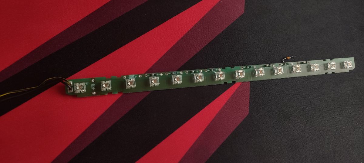

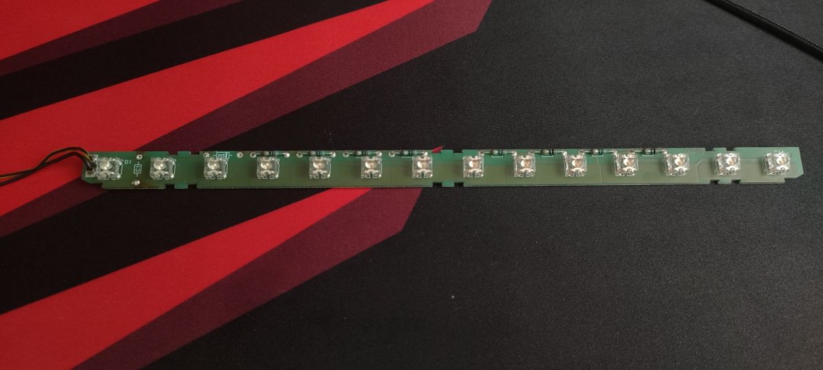

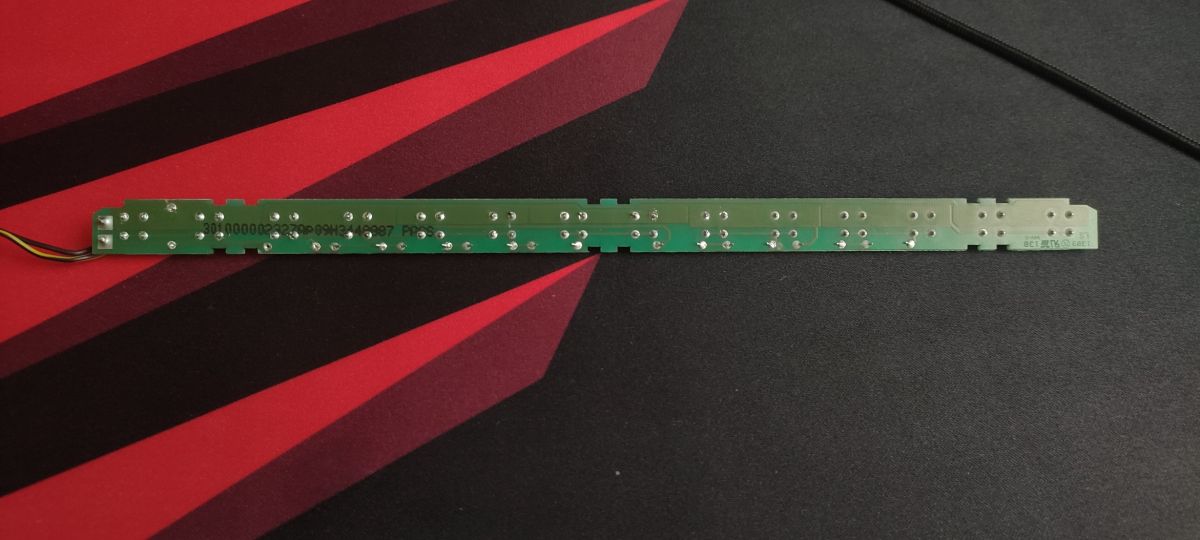

    Tak wygląda cała płytka
  • #5 20204414
    DiZMar
    Na poprzednim foto nie było widać wyraźnie. Fakt jest ta 15 dioda i to zwykła prostownicza. Była ona uszkodzona? Wątpię :crazyeyes: :sm31:
    Kondensator też wątpię aby był uszkodzony. Widzę, że "strzelasz" bez właściwej diagnozy.
  • #6 20207269
    mpiekarski9
    Dziękuje za wytłumaczenie oznaczenia tego kondensatora. Został wlutowany z odpowiednią ilością nF i lampa śmiga.
    PS. Lampe lutowałem jeszcze raz żeby wykluczyć "zimne luty" (wszystkie obwody włącznie z ledami). Zaczęła działać ale dosłownie na pierwsze podłączenie.
    Gdyby kondensator był żywy, świeciłaby się cała lampa a nie pół.
    A dioda nie pokazywała śladu życia jak sprawdzałem miernikiem. (To już po moim lutowaniu od nowa. Chyba ją przepaliłem ;c)
    Co nie zmienia faktu że po wymianie wszystko działa. Dzięki wam :D
