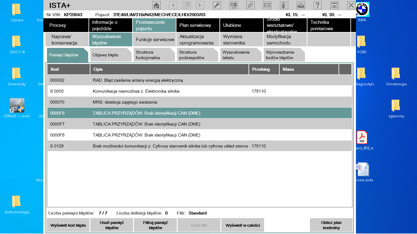

    Witam. Podczas jazdy samochód nagle zgasł. Jeżeli chodzi o diagnostykę komputerową ( inpa i delphi cars) to nie mogę połączyć się z systemami silnika. Parę razy mogłem się połączyć z silnikiem - ale znów mam problem z komunikacją z silnikiem. Z dziwnych rzeczy to mimo że jest zimny silnik - to włącza mi wentylator chłodnicy. Samochód dosłownie parę dni temu był gazowany. Instalacja gazowa to nevo sky. Gdzie szukać przyczyny ? Moim zdaniem to padł komputer albo jest gdzieś przerwany jakiś obwód elektryczny może magistrala Can . Jakieś pomysły? Co i jak w pierwszej kolejności sprawdzić ?

    andken999
    Prawdopodobna przyczyna to brak styku w sterowniku konkretnie kostka z przewodami. Dokładnie obejrzyj to pod lupą użyj Izopropanolu by oczyścić złącza.

    piszek78
    Poziom 7  
    Spróbuje przyjrzeć się kostce. W sumie może też jakiś przewód być przełamany. Może jakaś podpowiedź ciągłość których obwodów sprawdzić multimetrem ? Na lini sterownik - złącze obd2 czy które ? Które piny kostki sprawdzić ? Samą linie dcan ? Czy może też zasilanie ? Bo widać że silnik nie komunikuje się z ECU inaczej samochód by nie zgasł podczas jazdy (chyba że czujnik położenia wału). A czy jest sposób aby "na stole" sprawdzić poprawność działania ECU ? Jakieś bezpośrednie wpięcie w kabel Can + Dcan ? Jakaś procedura w inpie ?

    piszek78
    Poziom 7  
    Sterownik nie dostawał prądu (+) uszkodzona wtyczka nie ta w ecu tylko dalej.
