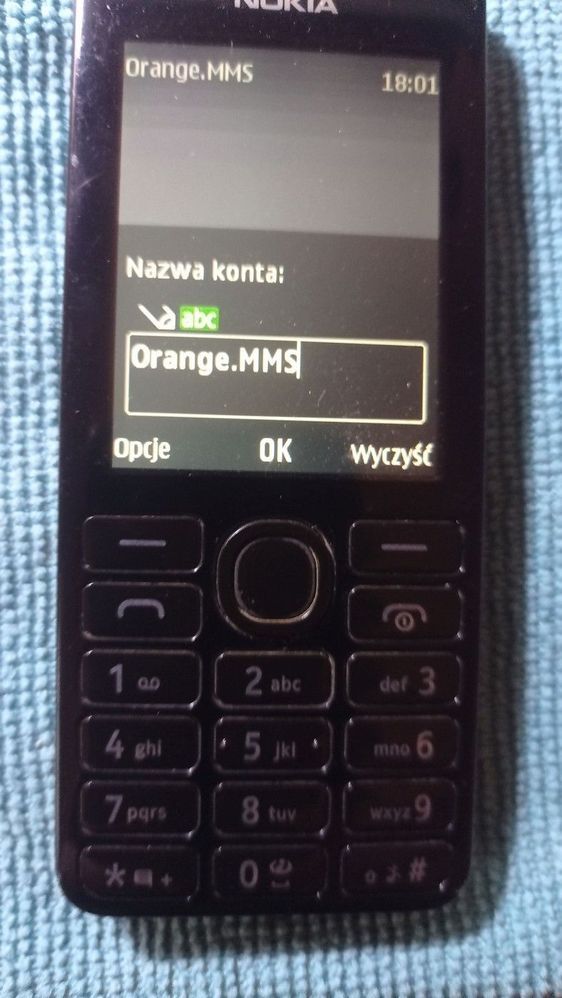

    kurio1
    Na codzień używam smartfona Remi Note Pro 4/128 GB ale....
    Jako wędkarz chcę brać ze sobą prawie nową
    Nokia 206.1, (włożyłem nową kartę Sim na doładowania w Orange) którą mam "po żonie" :), gdyż miałem już 2 przypadki, że telefon wypadł mi z kieszonki do wody no i po nim...
    Bardzo proszę kogoś o pomoc i dokładne wytłumaczenie mi, gdzie w tej Nokii znajdują się w menu/ustawienia konfiguracji internetu i MMS, bo...szukam już 2 dzień i nie wiem gdzie to wpisać.
    Telefon jest prawie nowy i działa OK! Wczoraj włożyłem Plus na kartę, wyjmując tą z Orange i za chwilkę wszystko działało. MMS i internet, gdyż Plus po włożeniu nowej karty Sim zaraz wysyła konfigurację SMS a Orange już tego nie robi. Trzeba ręcznie.
    Doradca w Orange poradził i przesłał mi SMS link do konfiguracji internetu i MMS mówiąć, że jest tam też dlaq telefonów klasycznych :
    https://www.orange.pl/omnibook/konfiguracja-internetu-mms-sms-w-telefonie
    Owszem jest, załączam screen ale nie mogę znależć w tej Nokii 206.1 w ustawieniach gdzie to wpisać:
    Nokia 206.1 - Nokia 206.1 konfiguracja MMS i internetu
    Proszę mi jakś poradzić abym to wpisał.

  • #3 20205772
    kurio1
    Dziękuję za dobrą poradę:)
    Ale to wiem bo wczoraj znalazłem i wpisałem ale.....nie znam i nie wiem gdzie są: Transmisja danych i Dane komórkowe bo "coś" tam trzeb zmienić mówił mi konsultant.
    Czy trzeba po tym co wpisałem, jak doradziłeś zrobi reset telefonu?
  • #4 20205910
    winmap
    Nie robić żadnego resetu! Zapisać i wybrać. A jak są profile z innych sieci z konfiguracją to usunąć. Wszystko tam jest w jednym miejscu. Zarówno Internet jak i mms.

  • #7 20208244
    kurio1
    :) Nie, raczej szkoda czasu bo inne IP i Port a co ważniejsze, nazwa konfiguracji. Ma być Orange.MMS
    Wziąłem jeszcze raz to
    1. Wejdź w MENU
    2. Wybierz USTAWIENIA, a następnie KONFIGURACJA
    3. Wybierz WŁASNE USTAW.
    4. Jeśli brak konfiguracji, naciśnij DODAJ KONTO, w przeciwnym razie naciśnij OPCJE, a następnie DODAJ NOWY
    5. W kolejnym kroku wybierz WIADOM. MMS
    6. W pole NAZWA KONTA wpisz Orange.MMS (z kropką)
    7. W kolejne pole, jakim jest ADRES SERWERA wpisz http://mms.orange.pl
    8. Pole PREF. PUNKT DOST. ustaw na NIE.
    9. Wybierz UST. PUNKTU DOST. i ustaw pole PROXY na WŁĄCZ
    10. Wpisz 192.168.006.104 w pole ADRES PROXY
    11. Jako PORT PROXY wpisz 8080
    12. Wejdź w USTAW. NOŚNIKA
    13. W pole PKT DOST. DAN. MOB. wpisz mms
    14. W pole NAZWA UŻYTKOWNIKA wpisz mms
    15. W pole HASŁO wpisz mms
    16. Naciśnij trzy razy WSTECZ
    17. Zaznacz wprowadzoną konfigurację Orange.MMS, a następnie wybierz UAKTYWNIJ
    18. Przejdź do głównego menu i wybierz WIADOM.
    19. Naciśnij przycisk MENU i wybierz USTAWIENIA WIADOMOŚCI
    20. Wybierz USTAWIENIA OGÓLNE i pole ODBIÓR WIAD. MMS ustaw na AUTOMATYCZNIE
    21. Naciśnij WSTECZ i wybierz WIADOMOŚĆ MMS
    22. Pole RAPORTY DORĘCZENIA ustaw na TAK
    I działa MMS!
    Działało by wcześniej gdybym po wpisaniu tutaj: NAZWA KONTA wpisz Orange.MMS
    za kropką nie zostawiał spacii, która w niewiadomy sposób mi się pojawiła przed zapisaniem tego i aktywacją.
    Musi być jak na obrazku:
    Brak tylko internetu ale MMS'y można odbierać i wysyłać a internet mi nie potrzebny bo mam dobry smartfon.
    Dzięki za informacje. Zamykam temat!
    Pozdro
