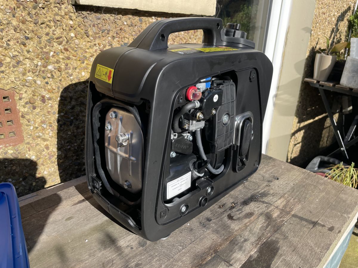

    Po rozpakowaniu ukazuje się takie oto zgrabne ustrojstwo:
    Generator inwertorowy DRAPER 700W model 95176 Generator inwertorowy DRAPER 700W model 95176 Generator inwertorowy DRAPER 700W model 95176 Generator inwertorowy DRAPER 700W model 95176
    Na rączce od startera wisiała zawieszka przypominająca o wlaniu ćwiartki litra oleju silnikowego (10W-30) do komory wału korbowego. Ponieważ miałem syntetyk 0W-20 i mineralkę 15W-40 to wybrałem ten drugi. Ściągnąłem wszystkie osłony aby zajrzeć „co jest w środku”:
    Olej się wlewa z tej samej strony co rączka startera po zdjęciu pokrywy, powyżej jest przeźroczysta kontrolka paliwa pełniąca również rolę pompki. Trzeba jej użyć po pierwszym napełnieniu zbiornika i zapewne po każdym jego wyczerpaniu. Tuż koło rączki startera jest kurek kranika paliwa. Zakręcenie go podczas pracy powoduje zatrzymanie generatora w ciągu kilku sekund. Powyżej jest przysłona ssania, którą się wyłącza kilkanaście sekund po starcie silnika. Silnik startuje bardzo chętnie. Po kilku sekundach pracy elektronika załącza wyjście mocy, co jest sygnalizowane zielonym LEDem. Czerwona dioda informuje o przeciążeniu urządzenia, druga o braku oleju smarującego. Według instrukcji silnik się nie uruchomi w przypadku braku smarowania.
    Na górze jest korek wlewu paliwa z zamykaniem odpowietrznikiem.
    Na przednim panelu mamy wyłącznik zapłonu, przełącznik ECO (zmniejszający nieco obroty silnika), ustawienie ECO jest ignorowane przy zwiększonym poborze energii. Od góry jest zaślepka umożliwiająca dostęp do świecy zapłonowej.
    Druga boczna zaślepka kryje plastikową obudowę silnika (tunel chłodzenia), tylna tłumik oraz wylot powietrza chłodzącego. Powietrze do chłodzenia jest zasysane od dołu. Urządzenie stoi na gumowych nóżkach przypominających przyssawki, tłumiące nieco drgania.
    Po uzupełnieniu oleju, paliwa oraz kilkukrotnego naciśnięcia pompki do całkowitego wypełnienia się paliwem przystąpiłem do uruchomienia urządzenia. Poszło dosyć łatwo. Dałem minutkę na rozgrzanie i przystąpiłem do sprawdzenia złącza 12V.

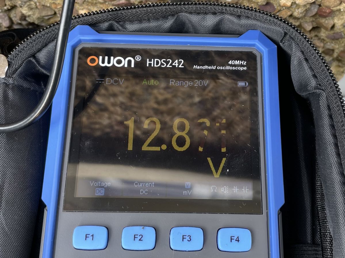

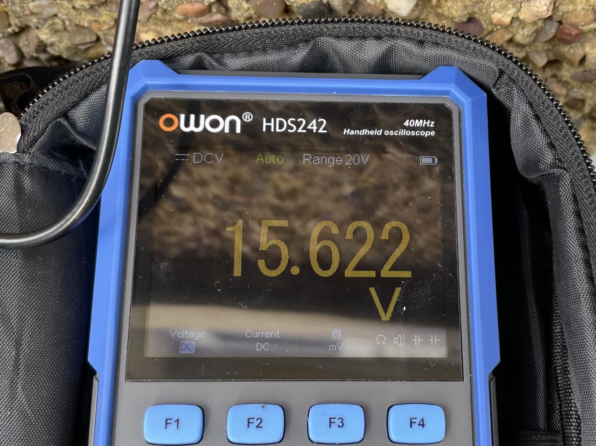

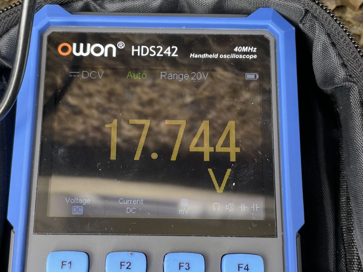

    Na pełnych obrotach i ECO woltomierz pokazywał takie wartości:
    Obciążyłem wyjście żarówką 21W i napięcie spadło odpowiednio do:
    Da się podładować akumulator w tradycyjnym samochodzie.

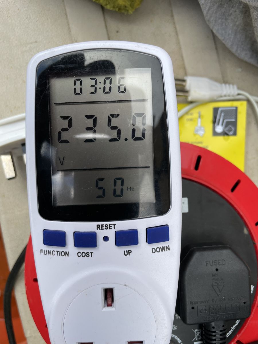

    Następny test to sprawdzanie napięcia sieciowego:

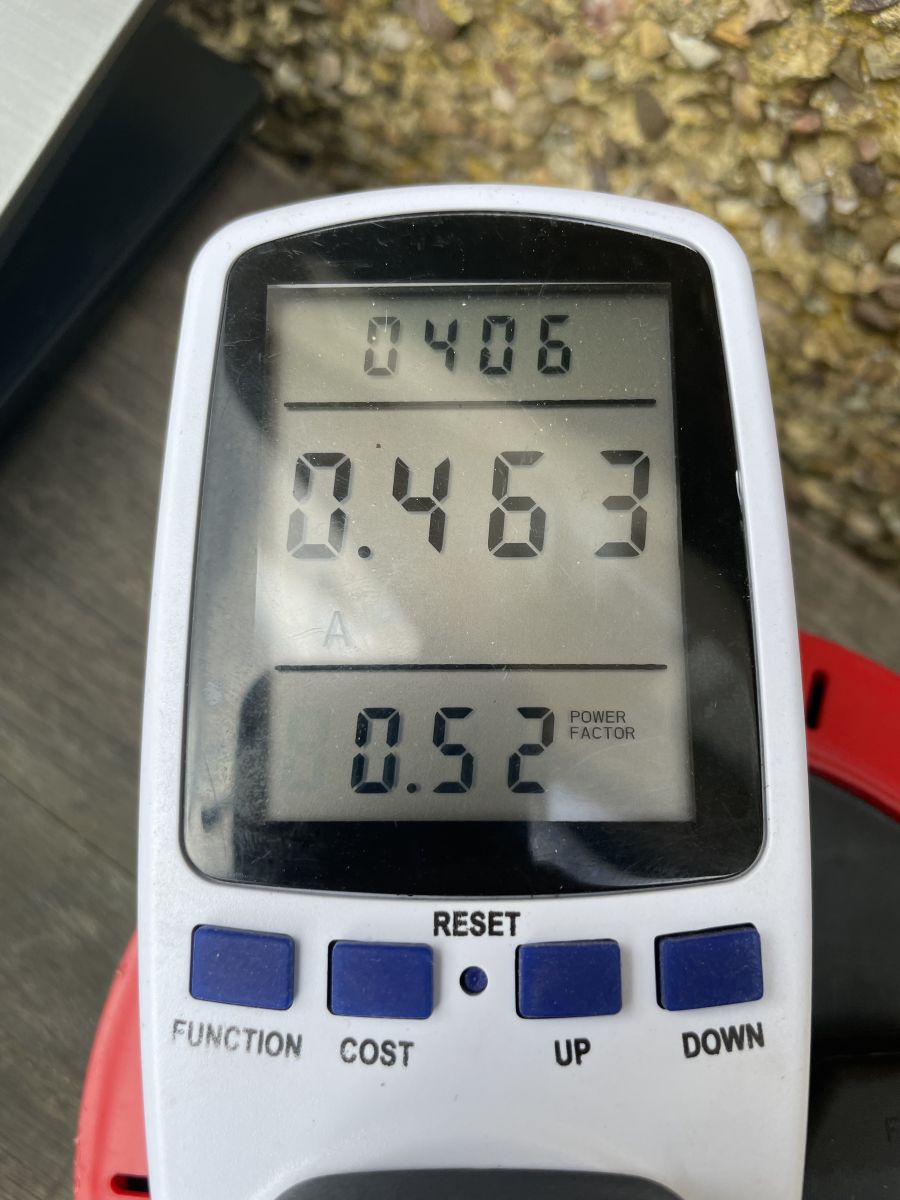

    Wartości bardzo obiecujące. Trzeba generator czymś obciążyć. Znalazłem grzałkę 500W, która po podłączeniu okazałą się nieco mocniejsza:
    Silnik zdecydowanie zmienił obroty, na filmie również wahanie napięcie i pomiar częstotliwości po podłączeniu obciążenia:

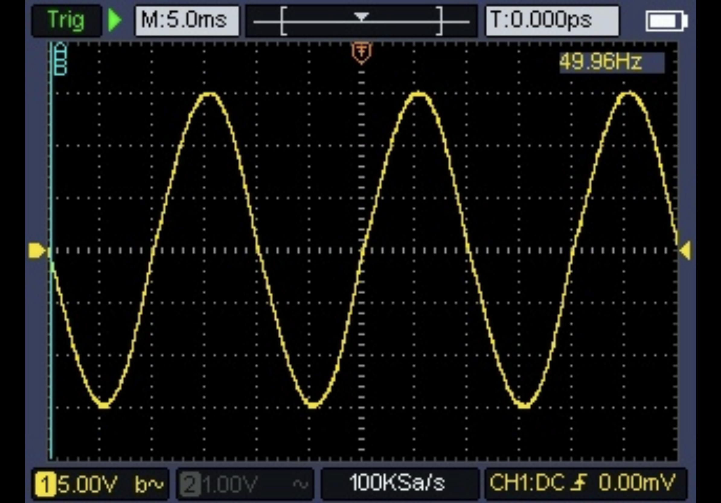

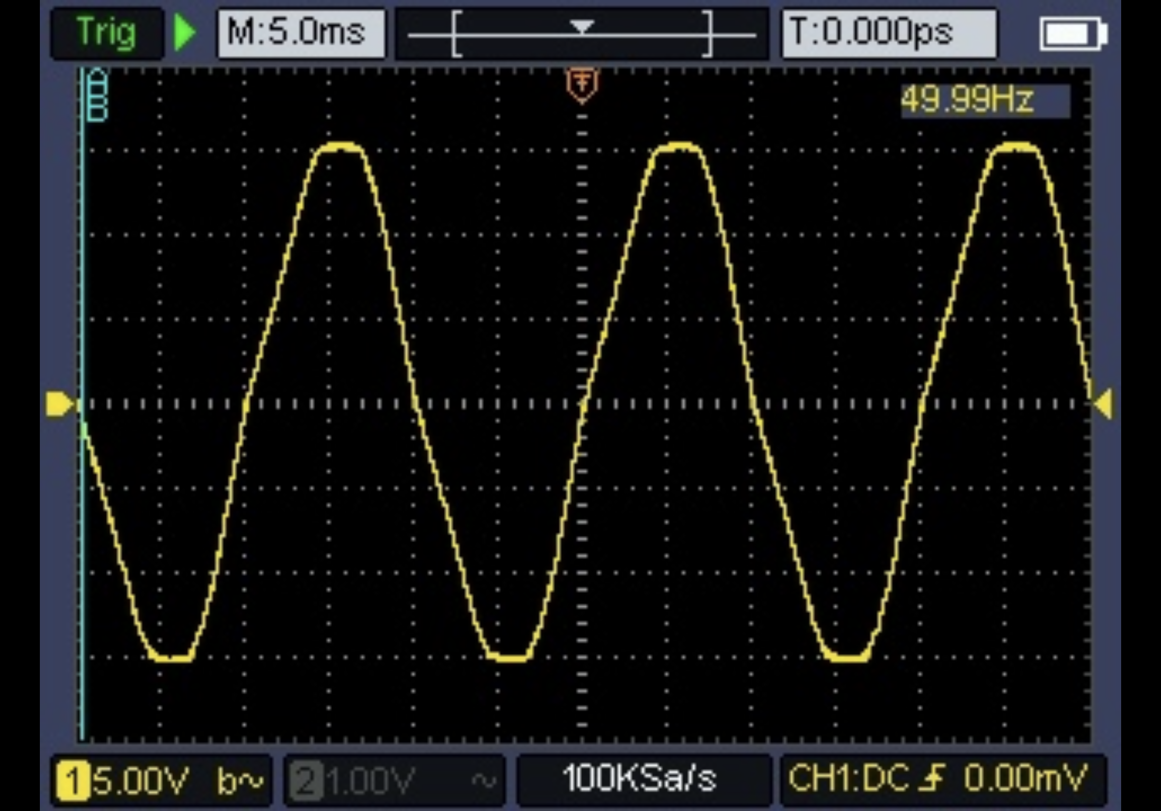

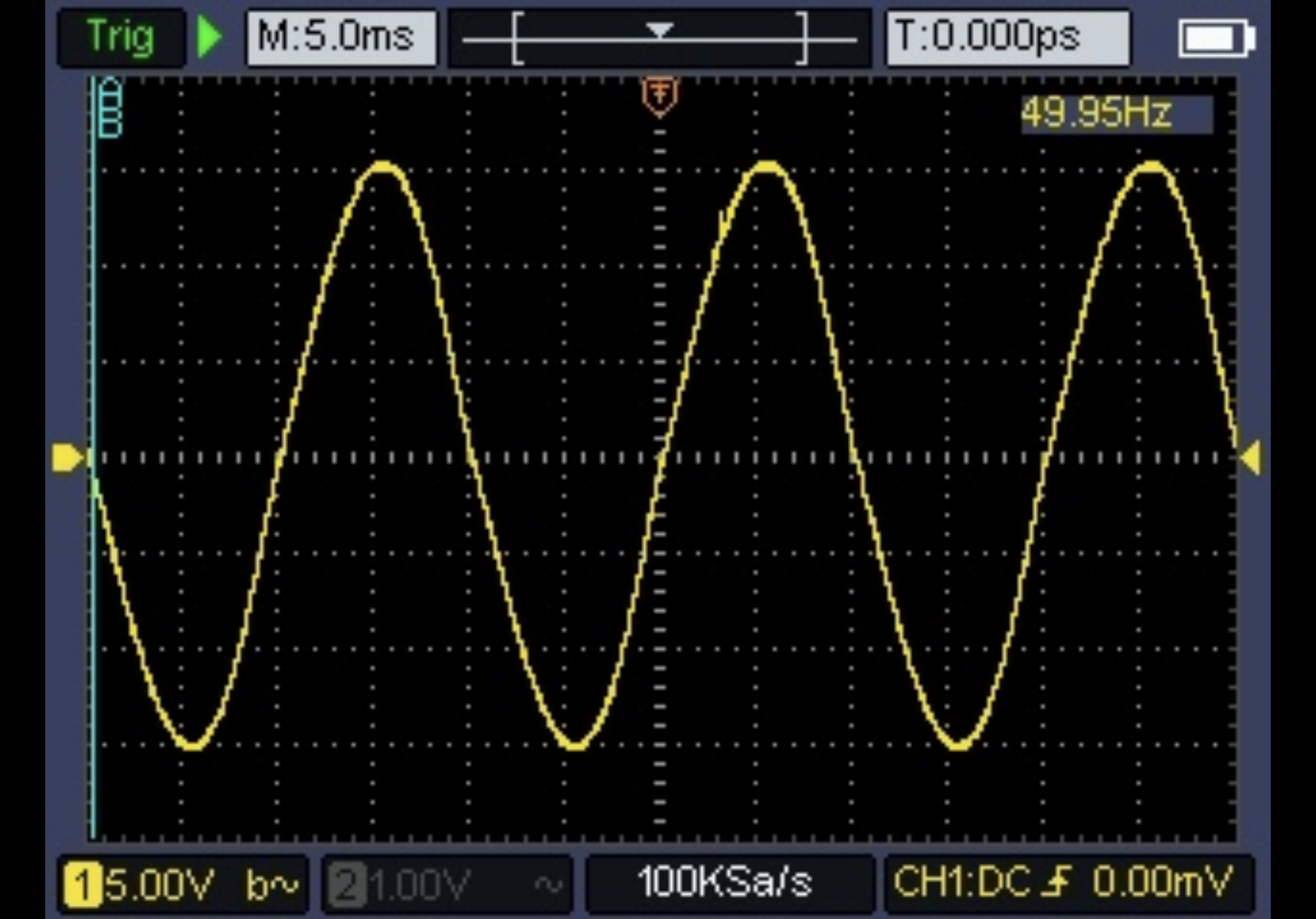

    I na końcu, ponieważ jest tam zastosowany falownik to nasuwa się pytanie jaki przebieg generator produkuje.
    Ponieważ nie miałem odpowiedniej sondy oscyloskopowej do pomiaru napięcia sieciowego wykorzystałem zasilacz od starego chińskiego zegara biurkowego. W zasilaczu tym jest tylko transformator, ponieważ zasilacz potrzebuje napięcia przemiennego do odliczania czasu. Mam nadzieję, że ów transformator nie wprowadził żadnych zniekształceń przebiegów - tutaj proszę o opinię fachowców.
    Oto przebieg przechwycony gdy zasilacz był w domowym gniazdku sieciowym:
    Na uwagę zasługuje pewne spłaszczenie sinusoidy przy wartościach maksymalnych. Zapewne wpływ na to miały okoliczne panele solarne, bo dzień był słoneczny.
    Oto przebiegi z generatora, pierwszy bez obciążenia, drugi pod obciążeniem 600W. Proszę pamiętać, że grzałka jest odbiornikiem o współczynniku cos (fi) = 1, pod innym rodzajem obciążenia przebieg może wyglądać nieco inaczej.

    Przebieg jest bardzo ładny jak na taką konstrukcję.
    Ciekawe jak by wyglądał jak by podpiąć obciążenie indukcyjne coś fi 0,4. Albo w drugą stronę, obciążenie w postaci zasilacza impulsowego dużej mocy.
    I jak była możliwość go chętnie bym zobaczył jak wygląda ten cały inwerter/falownik.

    Ciekawe jak bardzo zmienia się częstotliwość i napięcie skuteczne prądnicy podczas zmian obciążenia,
    falownik naprawia to pewnie na bieżąco w pewnym zakresie.

    @sanfran transformator poprzez który sprawdzałeś kształt przebiegu wyjściowego działa jak filtr, postaraj się zrobić pomiar bezpośrednio (nie wiem jakim oscyloskopem oraz sondą dysponujesz).
    sanfran napisał:
    Proszę o sugestię co mogę podpiąć jako odbiorniki nieoporowe?
    Jakiekolwiek urządzenie zawierające "na pokładzie" zasilacz impulsowy lub też silnik indukcyjny.

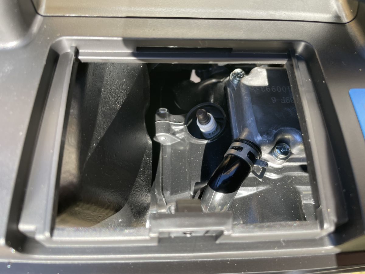

    Pomyśl o wymianie świecy zapłonowej na jakąś firmową np. NGK, Denso.
    Swego czasu kupiłem agregat marki Stanley, który również miał świecę marki Torch. Po wymianie kultura pracy wzrosła, silnik pracuje stabilniej i też łatwiej się go odpala. W komentarzach do agregatu kilka osób też to potwierdziło. Zamieszczali również zdjęcia oryginalnej świecy która była mocno okopcona po niedługim czasie pracy.
    Podaje linka do dyskusji: https://www.pepper.pl/comments/permalink/10425298

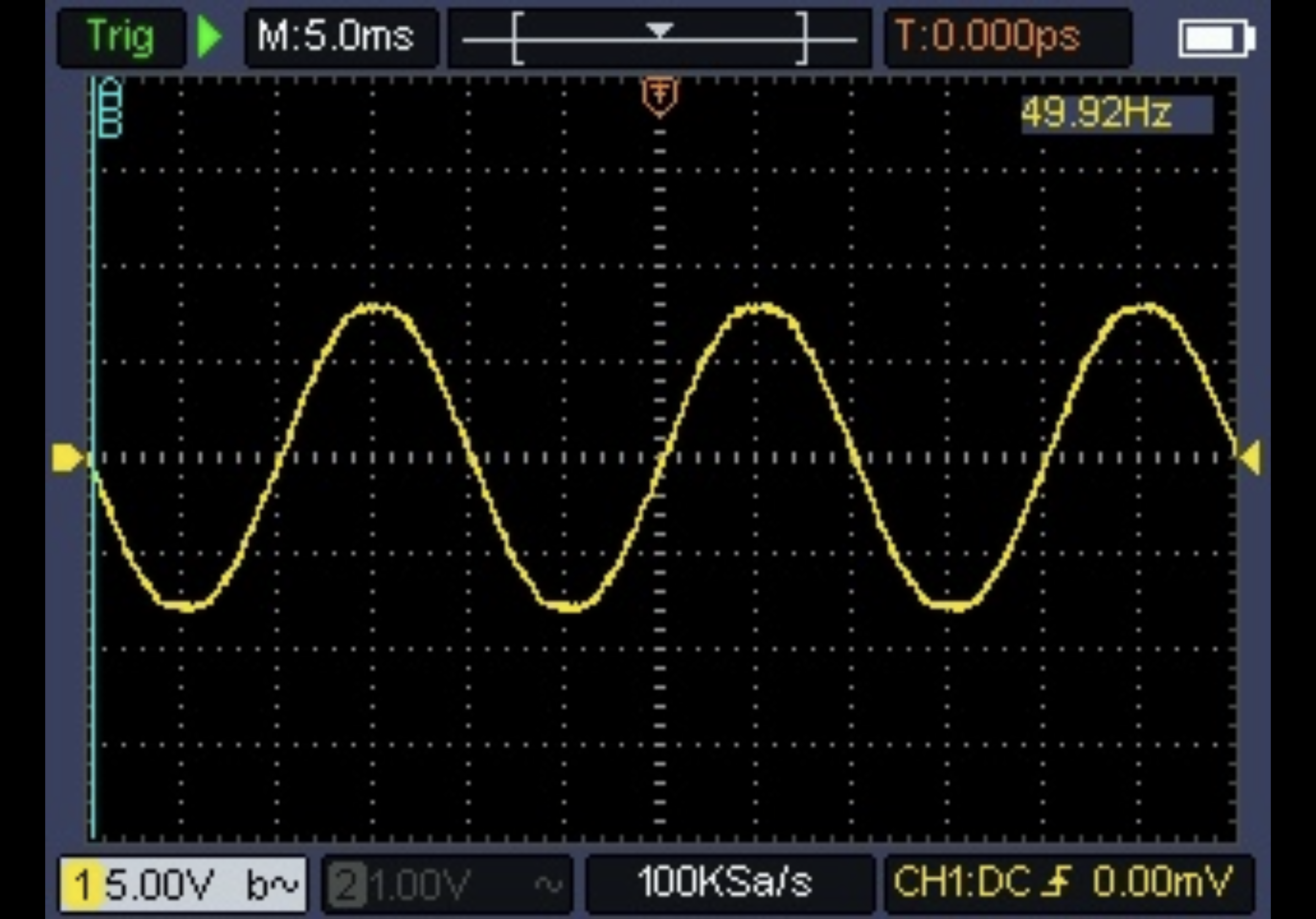

    Dzisiaj odbyły się następne testy.
    Na rezystorowym dzielniku napięcia sinusoida była dalej ładna.
    Pod obciążeniem miała jedynie częstotliwość 49.92HZ, kiedy bez obciążenia wzrastała do 49.97Hz
    Nie miałem żadnego dużego zasilacza impulsowego (telewizor jest stary i może mieć trafok, poza tym wyświetlając jasny obraz pobiera te 300W ale z cos Fi = 0.95) więc podłączyłem mojego laptopa.
    Żadnych zmian w sinusoidzie.

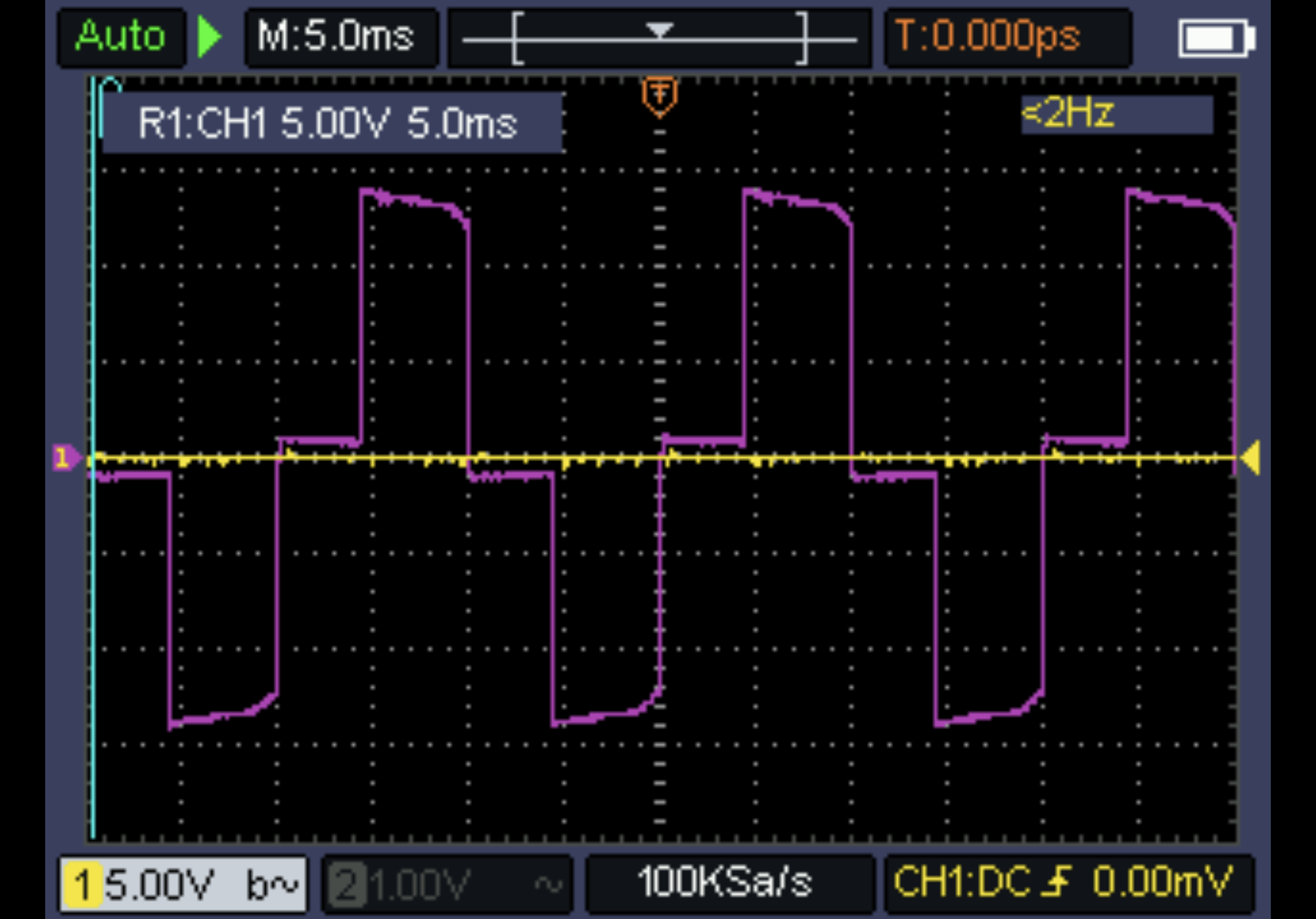

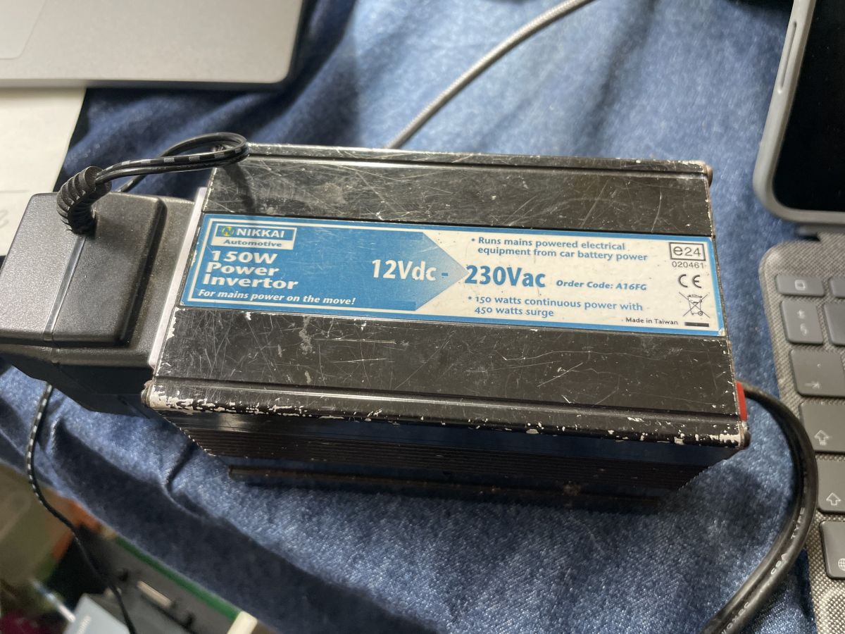

    Przypomniało mi się, że gdzieś mam bardzo stary inwerter samochodowy.
    Postanowiłem go sprawdzić przez transformator. No i wyszło coś takiego (na fioletowo, bo to zapisany referencyjny):
  • #15 20208602
    ArturAVS
    Moderator
    Taki przebieg jak na ostatnim obrazku daje mój stary UPS APC Smart UPS 400. Aż jestem zaskoczony takim ładnym przebiegiem.
