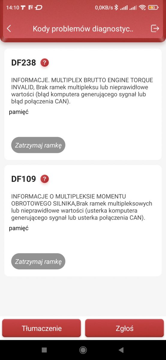

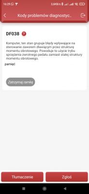

Renault Megane 2 1.6 16V - szarpnięcie, brak reakcji na gaz
marcinsroczynsky 25 Wrz 2022 19:38 681 0
  • #1 20207548
    marcinsroczynsky
    Poziom 3  
    Witam wszystkich
    Mam problem z Renault Megane 2 automat po małym rozgrzaniu wywala błąd na ESP i samochód nie ma praktycznie reakcji na gaz cewki podmienione wiązki wstępnie sprawdzone.Błędy na ecu df038 ,ABS df195 df193 i skrzynia df238 i df109
