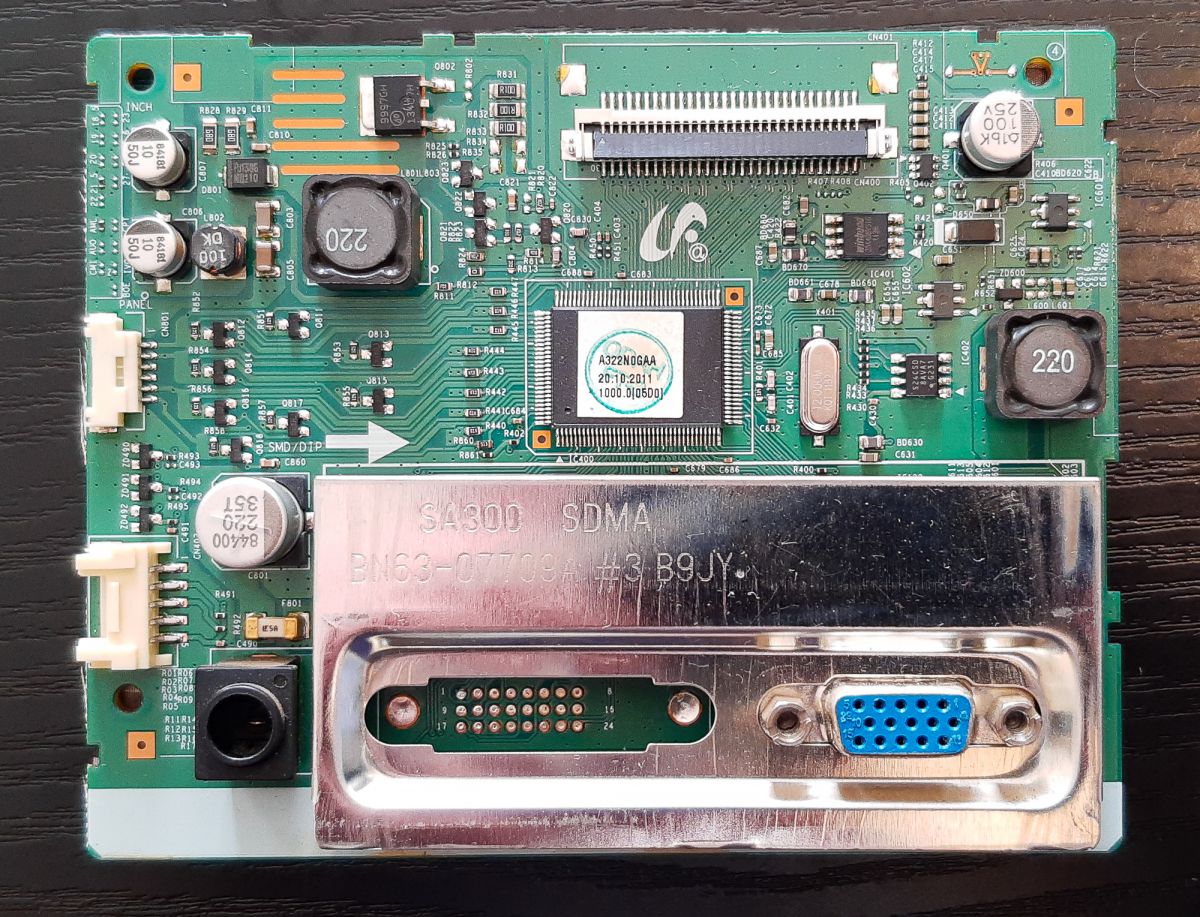

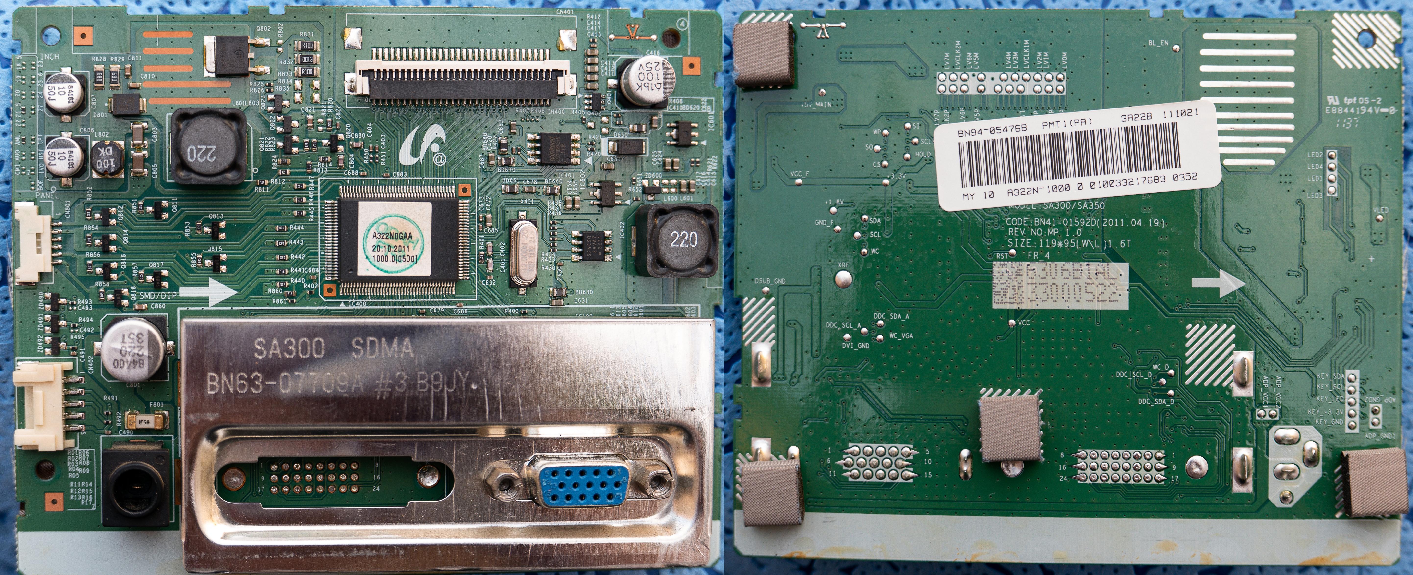

    Sprzęt to Samsung S22A300N z płytą główną BN41-01592D(2011.04.19) REV NO:MP 1.0
    Samsung S22A300N - Martwy monitor, brak reakcji na zasilanie, diagnoza i naprawa możliwa? Samsung S22A300N - Martwy monitor, brak reakcji na zasilanie, diagnoza i naprawa możliwa?
    Tak jak napisałem powyżej - monitor kompletnie nie reaguje na zasilanie. Co wiem i może, choć nie musi, okazać się przydatne:
    - uszkodzone gniazdo zasilana ale to nie problem jeśli można takie kupić
    - zasilacz raczej sprawny - na wyjściu 14V
    - po podaniu zasilania z zasilacza warsztatowego płyta nie pobiera żadnego prądu
    - bezpiecznik F801 sprawny
    - tranzystor 9997GH dostaje pełne 14V na dren, na bramce i źródle 0V
    - brak zasilania pamięci flash
    Co mogę sprawdzić jeszcze aby pomóc w diagnozie problemu?

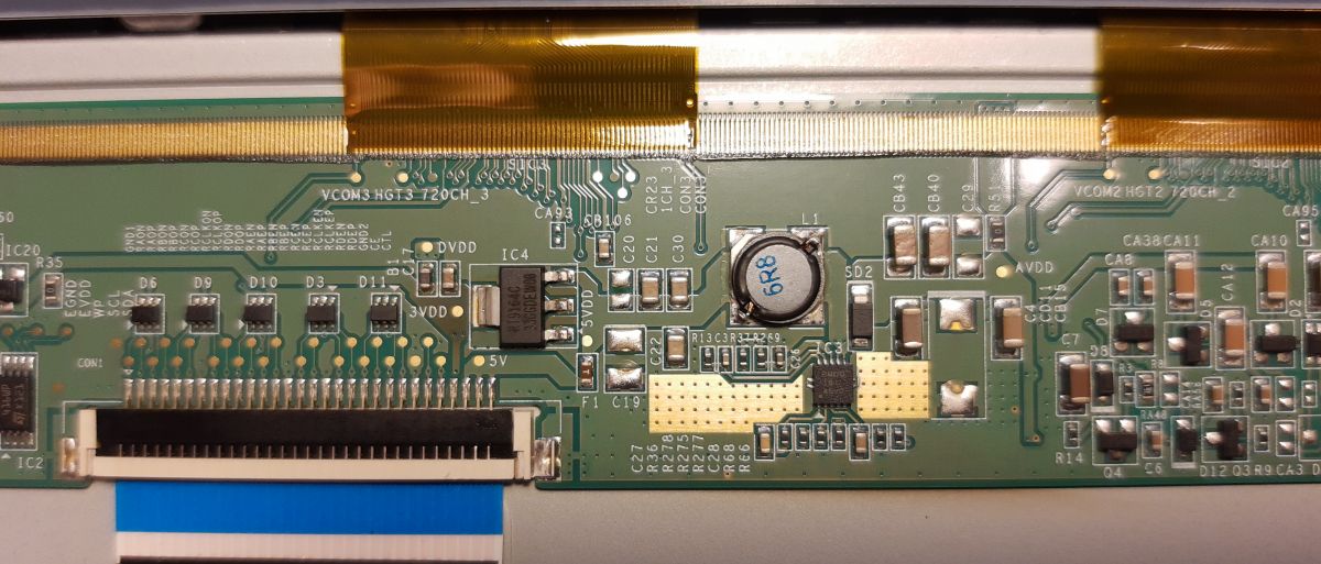

    Okazało się że płyta nie pobiera żadnego prądu (tak, kompletne 0) ale z odpiętą matrycą. Po jej podłączeniu coś jakby chciało startować bo prąd skacze w pętli 430mA-385mA-288mA i znów 430mA-385mA-288mA i tak w kółko. Jednocześnie wymacałem grzejący się regulator napięcia w samej elektronice matrycy, IC4 - RT9164C.
    Jednocześnie w punktach pomiarowych mam:
    - DVDD = 3,28V
    - 3VDD = 3,28V
    - 5V = 13,78V
    - 5VDD = 13,78V
    Matryca to LTM215HT04.

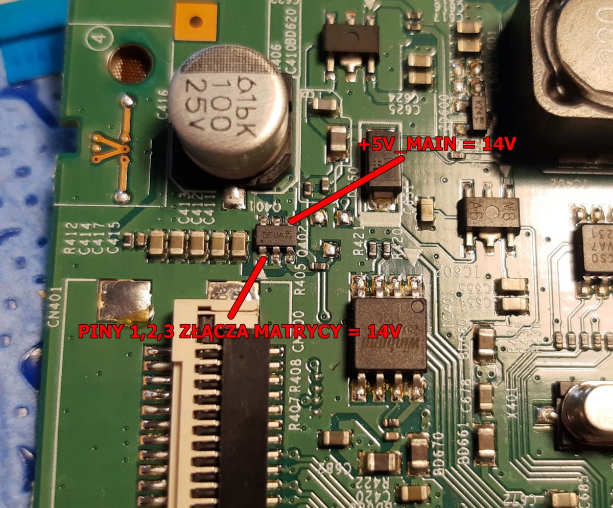

    Poniżej zdjęcia w lepszej jakości do analizy. Linia 5V to 3 skrajne prawe piny złącza taśmy matrycy.
    W załączniku pełen rozmiar i mniejsza kompresja.

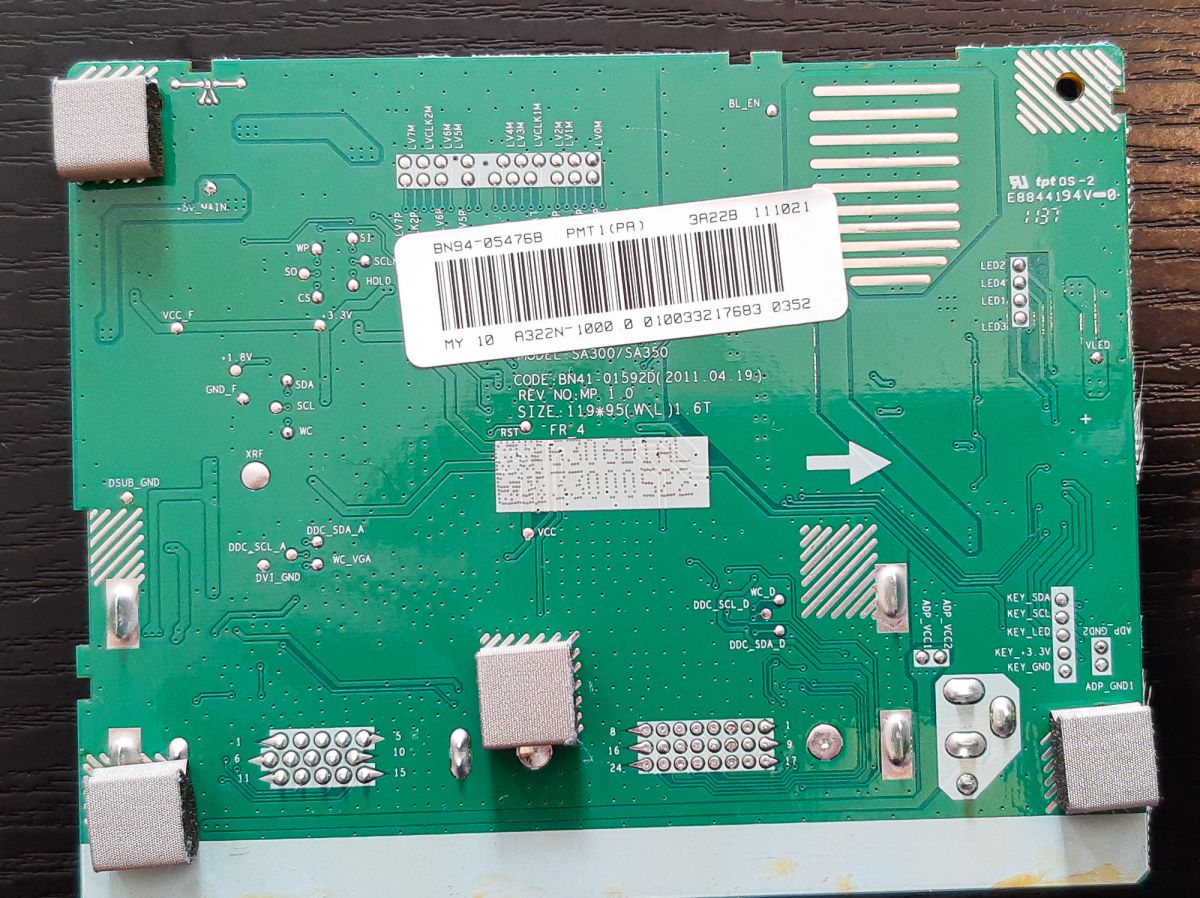

    bpjl
    Z tym że z tyłu płyty jest punkt opisany jako +5V_MAIN i na nim również występuje 14V. W prawdzie nie łączy się on bezpośrednio z tymi pinami złącza matrycy na których również jest 14V ale i te piny i ten mają połączenie z układem oznaczonym jako DFUA 2R:
    Dlatego moim zdaniem coś jest nie tak z tą płytą główną.
    #13 20209826
    LightOfWinter
    Jeśli na linie +5V poszło 14V, to nie ma co dalej szukać. Wszystko będzie popalone.
    Z drugiej strony nie widzę powodu żeby tam miało się dostać.

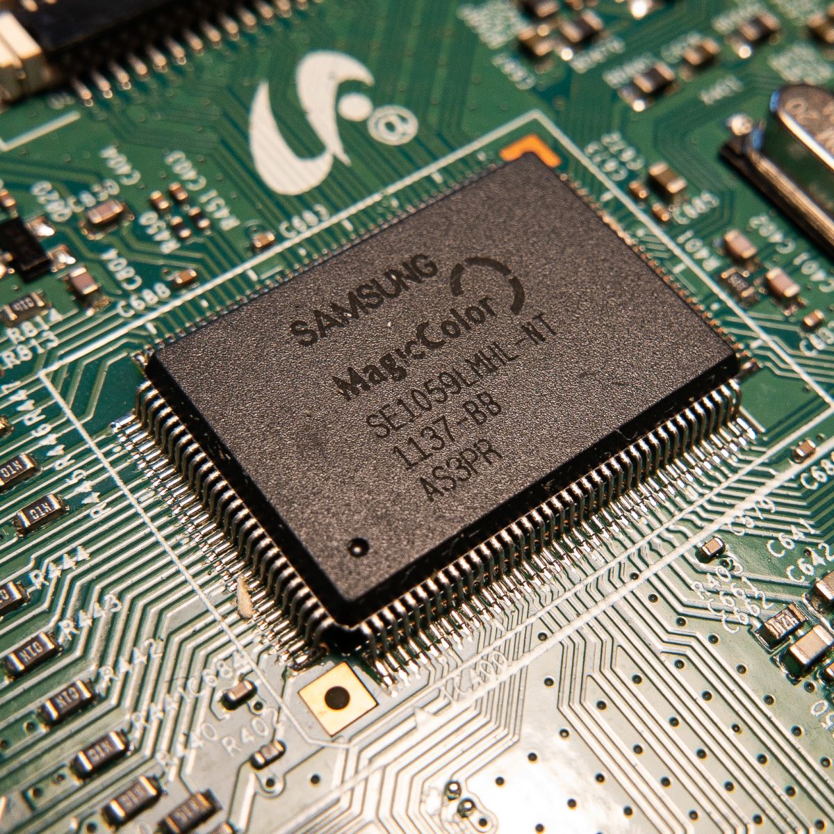

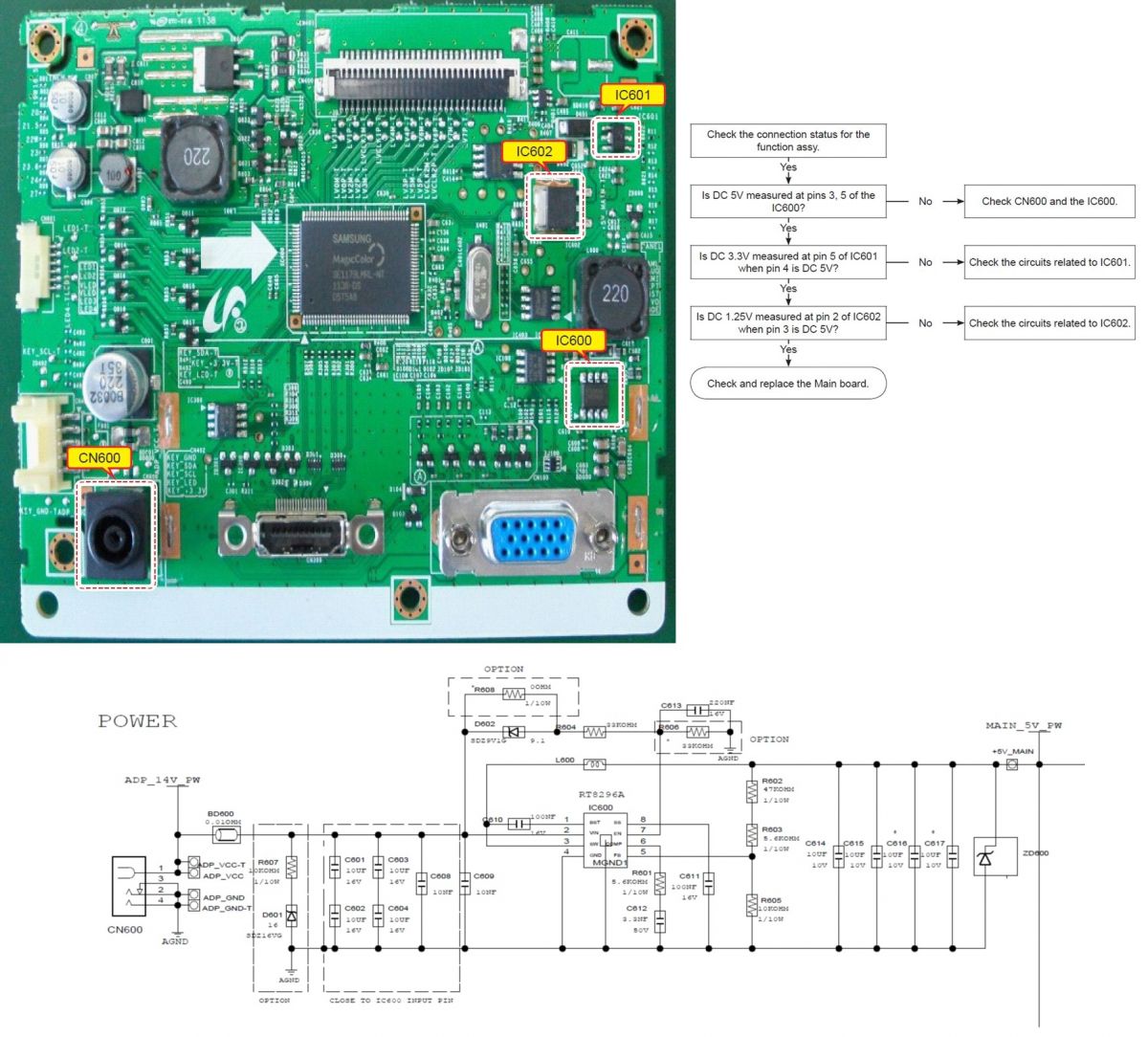

    Zobacz na tej pcb: BN41-01592D czy na cpu: SE1059LMH
    :?: nie ma dziurki w obudowie
    :idea: będzie jasnośc w temacie
    Była ver. z IC600 / BD93291EFJ , daje dwa napięcia 3.3/1.8V
    i
    BD9329AEFJ daje tylko 1.8V
  • #15 20219422
    bpjl
    Wygląda na to że nie ma zewnętrznego śladu wypalenia, przynajmniej od góry. Te 2 ślady które widać zrobiłem nożykiem ściągając naklejkę która była na tym układzie.
    i

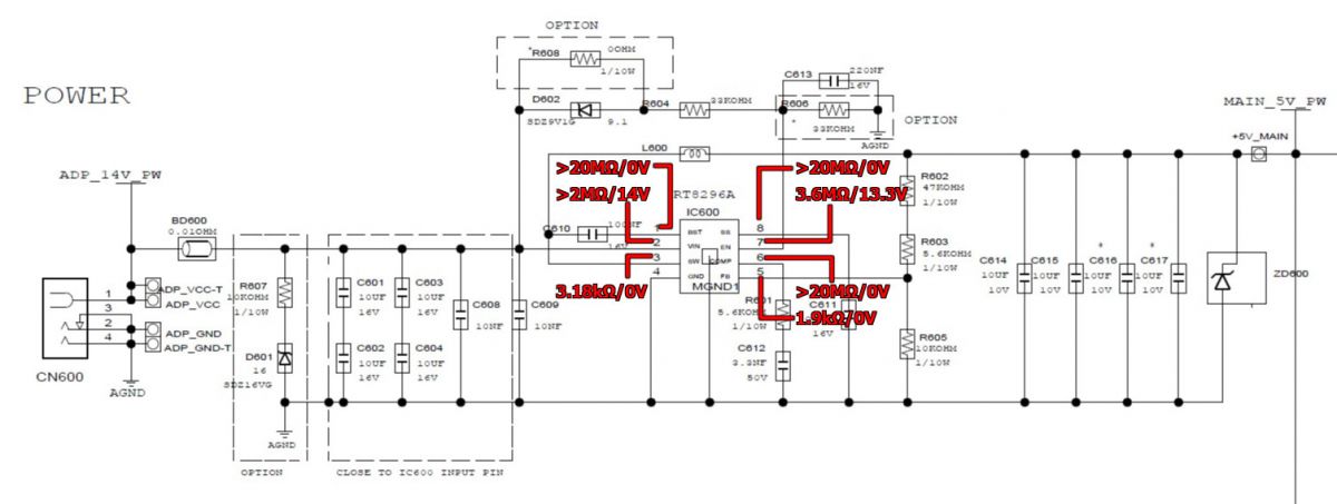

    U mnie był układ oznaczony D9329 więc raczej ten drugi. A jego aplikacja pasuje do tego schematu:
    Licząc na łut szczęścia zamówiłem ten układ. Po wylutowaniu starego okazało się ze ma on zwarcie między pinami VIN i SW.
    Po zdjęciu układu rezystancje i napięcia na padach (względem masy) wyglądają tak:
  • #16 20222755
    bpjl
    Po wlutowaniu D9329 na jego wyjściu SW mam 3.7V. Płyta nie pobiera prądu a monitor dalej nie wstaje. Pamięć EPROM nadal nie ma zasilania.

    Swoją drogą ciekawe bo w nocie katalogowej jest że daje tylko 3.3V
    I kolejna sprawa - jeśli on na wyjściu teoretycznie ma 3.3V (u mnie ty 3.7V) to jakim cudem to wyjście ma zasilać linię +5V_MAIN?
