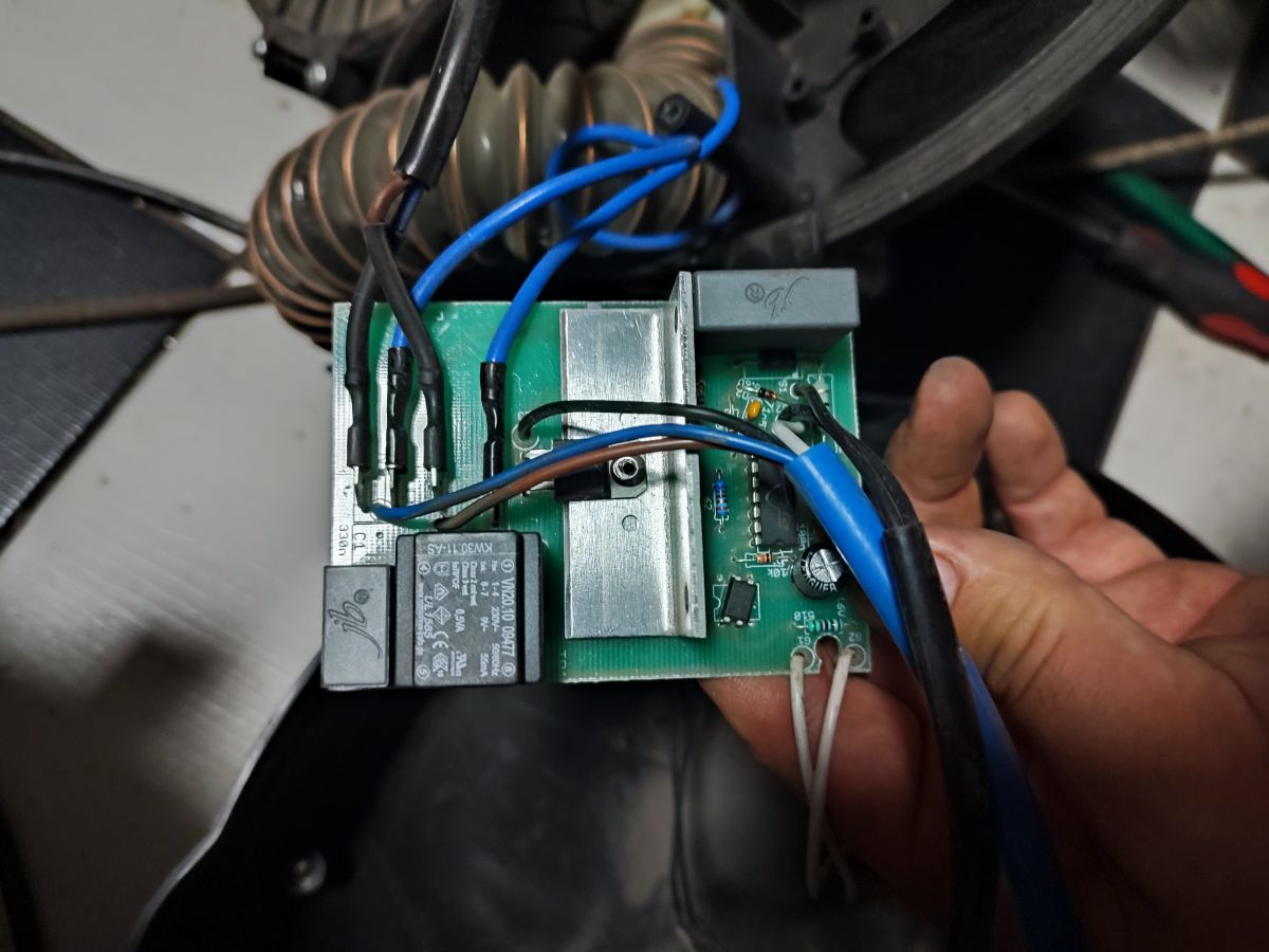

    Witajcie, to mój pierwszy post na tym forum. Mam problem z odkurzaczem centralnym profi 30. Po wyładowaniu elektrycznym (piorun uderzył blisko mnie) przestał działać. Silnik jest ok, problemem jest płyta, która przy zamknięciu obwodu (odpowiada temu włożenie rury do gniazdka w ścianie) nie daje napięcia na silnik. Nowa płytka to 300pln i dlatego chciałbym zapytać, (jak obstawiacie), który element mógł się spalić (nie widać nic na płytce-żadnego przepalenia). Podpowiedzcie proszę co zmierzyć, w którym punkcie, mam miernik, ale trochę wiedzy i praktyki brakuje. Odkurzacz centralny profi30 XL: Jak naprawić płytę po wyładowaniu elektrycznym? Pomoc z pomiarami Odkurzacz centralny profi30 XL: Jak naprawić płytę po wyładowaniu elektrycznym? Pomoc z pomiarami

    Zacznij od pomiaru czy transformator dostarcza poprawne napięcie na wyjściu.
    Pamiętaj że jest to układ pod napięciem sieciowym!
    Jest spora szansa że padł transformator - jest pierwszy. Układ jest nie zasilany i dlatego nic nie robi.
