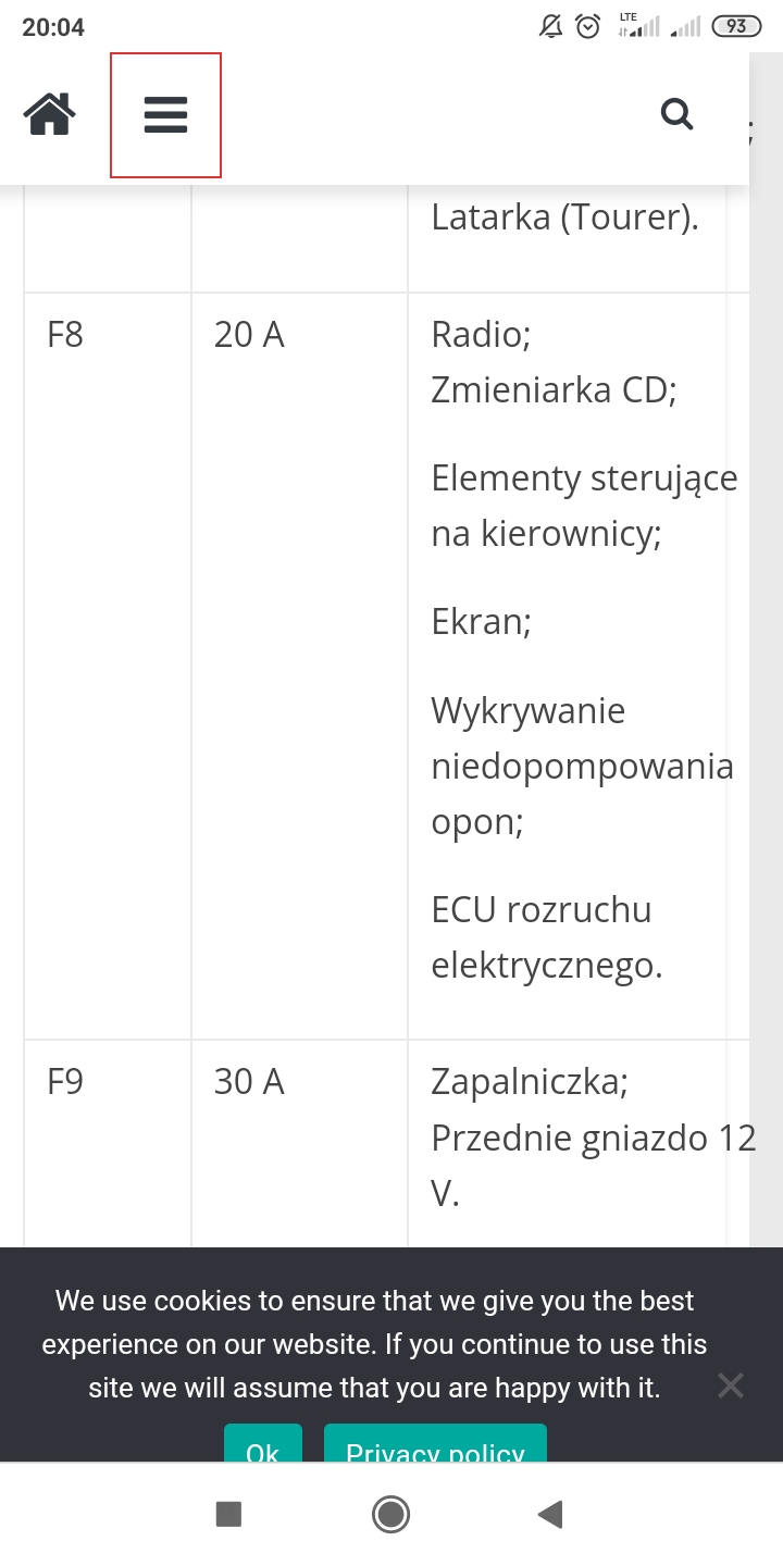

    Witam od kilku dni jestem posiadaczem C5 1.6hdi, poprzedni właściciel o dziwo przy sprzedaży poinformował mnie że auto na postoju gubi prąd, dziś po podpięciu miernika stwierdziłem że povór jest nie mały ok 1,50A. Pierwsze co zacząłem wyciągać bezpieczniki i po wyciągnięciu w kabinie kierowcy bezpiecznika F8 pobór spada do 0,02A czyli jak powinno być, z tego co sprawdziłem w googlach bezpiecznik ten odpowiada za radio ale po wyciagnięciu go nie zamknę ani otworzę auta oraz nie mogę go zapalić, jeszcze ktoś napisał że odpowiada również za rozrusznik chociaż w moim aucie kręci rozrusznik ale motor nie odpala, prosiłbym o poradę za co się brać i co diagnozować żeby naprawić tą usterkę

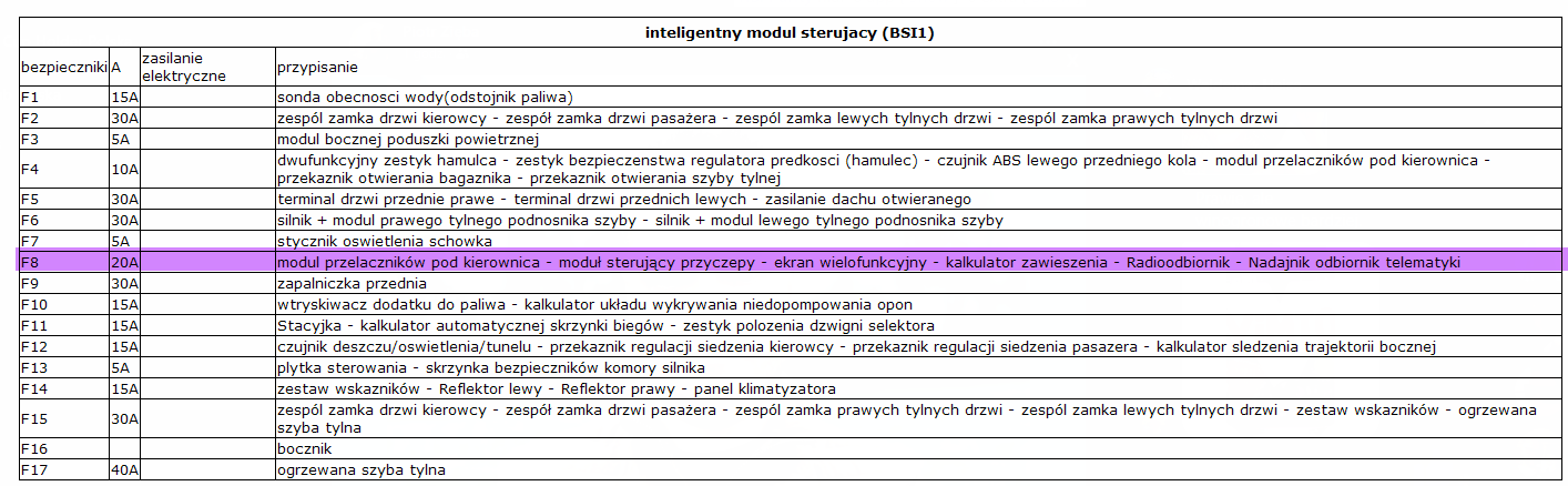

    artur.heise
    gelek79 napisał:
    Bezpiecznik F8 jest za to odpowiedzialny
    Dziwny jakiś opis- w C5 w tym roczniku nie było wersji Tourer, ani latarki. :D To jest chyba od C5 X7. Poprawny dla mkI lift wygląda tak:
    Citroen C5 1.6hdi 2005r - Pobór prądu na postoju bezpiecznik F8
