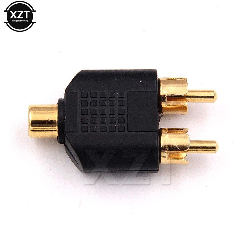

    Od razu pytanko odnośnie podłączenia kablem. Jeżeli użyję przejściówki z 2RCA->1RCA to zewrę lewy i prawy kanał na wejściu wzmacniacza. Chyba muszę podłączyć pojedynczym kablem 1xRCA do suba np. z lewego lub prawego kanału ?
    #4 20211234
    rnb_bolii
    Witam. Zsumować możesz. Nic sie nie stanie. Niestety nie wiemy jak ten OUTPUT we wzmacniaczu jest tam rozwiązany. Czy straci sie stereo przez sume przewodu do sub.... Sprawdź.

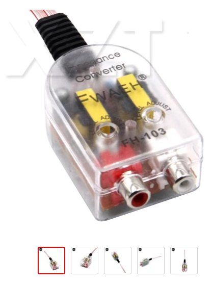

    @rnb_bolii Muszę kupić sumator. Czy taki konwerter jak przedstawiłeś podłączyć pod wyjścia głośnikowe ? Znalazłem coś tańszego :
    Czy można podłączyć aktywnego suba pod wyjście RCA?
    Będzie śmigać ? :)
  • #8 20212809
    rnb_bolii
    W zasadzie jest to to samo. Tak pod głośnikowe i wtedy masz volume za jednym zamachem. Czyli sub i kolumny będą pod jedną regulacją głośności.
    Tańszego? Cena ta sama. A który lepszy? Nie odpowiem😉
