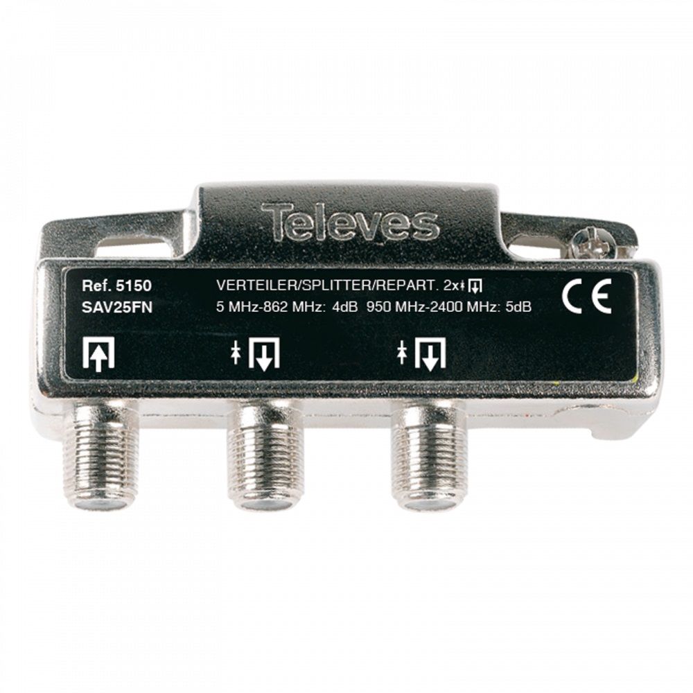

    Witam! Jestem nowy na forum, być może jest gdzieś taki temat(szukałem) ale albo nie ma jednoznacznej odpowiedzi na ten temat albo ja nie rozumiem(jestem w tym temacie zielony).
    W skrócie. Mam multiswitch i wiadomo kabel idzie do pokoju podpinam pod dekoder działa, podpinam pod naziemną działa. Pytanie czy jest możliwość zainstalowania rozgałęźnika tuż przed TV żeby mieć podpięty i dekoder i naziemną bez przepinania kabla(w razie awarii dekodera czy coś po prostu mam naziemną nie muszę nic kombinować itd.) Zakupiłem rozgałęźnik televes VT24D ale wtedy działa tylko naziemna a dekoder nie ma sygnału. Jeśli jest taka możliwość to jaki to muszę kupić rozgałęźnik (zawsze preferuję wyższą półkę zakupu).
    Link do rozgałęźnika który kupiłem:
    https://www.televes.com/pl/453003-rozgaleznik-f-2d.html
    Z góry dziękuję i mam nadzieję, że dobrze zamieściłem temat.

    Ok super. Zamówiłem. Jak przyjdziesam znać ;)
    Nie przeszkadza że będzie zamontowany w 3 odbiornikach tzn 3 takie sztuki ?
    #4 20213095
    netTv
    Rozumiem, że przy każdym telewizorze masz również dekoder satelitarny i przy każdym podłączysz po jednym rozgałęźniku?
    Jeśli tak to powinno być, ok. Przy dobrym sygnale z multiswitch'a tłumienie wprowadzone przez rozgałęźnik powinno być pomijalne.

    I to jest to wszystko działa pięknie ładnie !!! Dziękuje za pomoc! :) Pozdrawiam
  • #7 20219681
    oziar
    Poziom 3  
    Zakupiłem rozgałęźnik, który polecił mi kolega i problem rozwiązany :) wszystko działa
