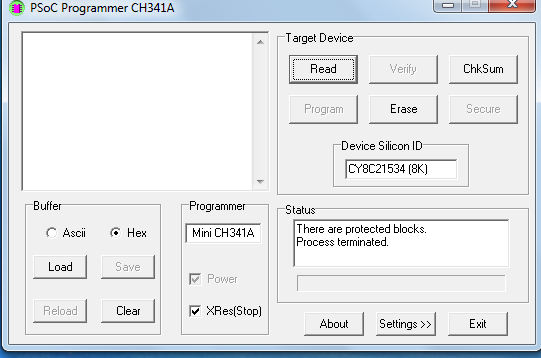

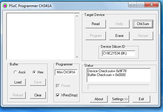

    Dzień dobry koleżanki i koledzy.
    Poszukuje firmware na panelu kontrolno-wyświetlającym AZ183-00984-1 na prawym procesorze, - lewy sprawny kondycyjnie. Panel ma 2 procesory CY8C21534, prawy jest w zwarciu, a lewy próbował odczytać CH341, - procesor wykrywa, zapisuje zabezpieczenie przed odczytem.

    Wątpie aby ktoś miał , musisz kupić nowy moduł.
    Nawet jak by coś to jest zablokowany przed odczytem.

    Dzień dobry, - dziękuję za odpowiedź. Rzeczywiście jest oprogramowanie firmowe problem z wyszukiwaniem, musimy się przełączyć na szukanie modułu.
