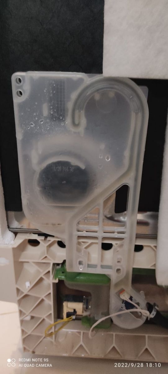

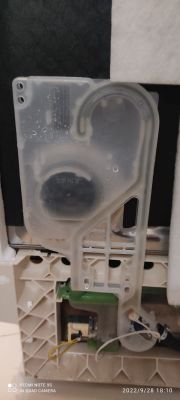

    adamk_wawa
    w załączeniu filmik który pokazuje problem
    Zmywarka Whirlpool WIC3C23PEF - przecieka podczas pompowania wody Zmywarka Whirlpool WIC3C23PEF - przecieka podczas pompowania wody Zmywarka Whirlpool WIC3C23PEF - przecieka podczas pompowania wody
    Podczas pompowania wody, na tylnej ściance płaszcza wodnego, wylatuje woda. Czy to niedrożność pojemnika na sól?
    Sam płaszcz wodny nie jest uszkodzony - nie ma żadnych pęknięć.
    Z góry dziękuję za podpowiedź

    mosiondz
    Czy to cieknie z łączenia z komorą, czy z samego płaszcza? Nie wiem jak jest w tym modelu ale zazwyczaj jest pokrętło mocujące w komorze i tym samym dociskające płaszcz wodny. Są zmywarki, gdzie płaszcz ma odpowietrzenie i nie jest zupełnie szczelny. Woda wyleje się jeśli przewrócimy zmywarkę na bok. Na tym filmie niestety nie widać skąd cieknie.
    W Przypadku uszkodzenia płaszcza klejenie go tylko klejem to plastików PP i PE - takie, których się nie klei (Technicola). Jest odporny na kontakt z wodą - kleiłem automat do spłuczki.

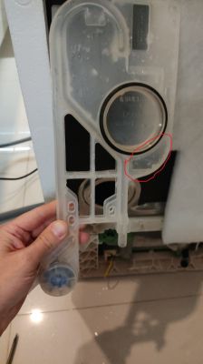

    adamk_wawa
    @mosiondz"
    Płaszcz jest odkręcony, cieknie z otworu na tylnej ściance płaszcza (foto).
    Tu nie widać żadnych uszkodzeń, stąd nie bardzo wiadomo o co chodzi?
    Na zdjętym płaszczu, podłączając wąż z wodą do króćca którym wpływa woda (ten z wiatraczkiem), woda wylatuje króćcem wchodzącym w zbiornik z solą. Nie ma tego efektu rozbryzgującej wody w górnej części płaszcza, gdzie woda przez duży otwór wpływa do wnętrza zmywarki... To nie kwestia ciśnienia raczej. Nie bardzo czaje w czym rzecz.

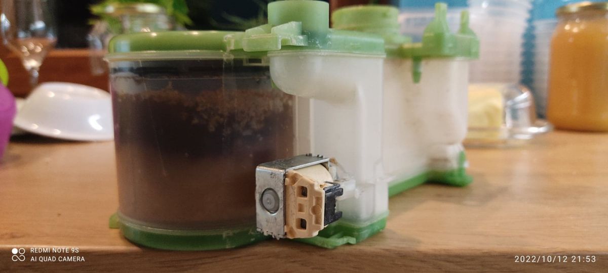

    Właśnie tego rozszczelnienia nie widać - woda wylewa się przez fabryczny otwór na tyle płaszcza, ale to przez chyba niedrożność jonizatora (pojemnika na sól) - zamówiłem już, wymienię i zobaczymy :)
    adamk_wawa napisał:
    zemb napisał:
    wygląda jak rozszczelniony płaszcz nowy nie kosztuje dużo
    zapchany jonizator - temat załatwiony Zmywarka Whirlpool WIC3C23PEF - przecieka podczas pompowania wody Zmywarka Whirlpool WIC3C23PEF - przecieka podczas pompowania wody
