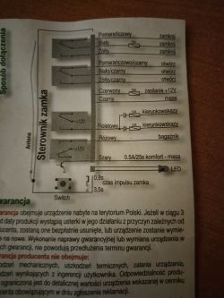

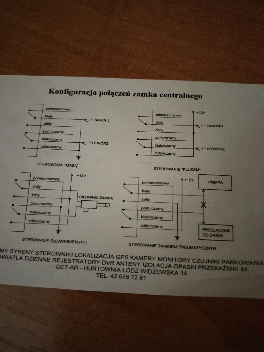

    Witam serdecznie
    Mam w tym aucie centralny zamek sterowany tylko z drzwi, bez pilota.
    Mam uniwersalny moduł Proxima srip, chciałbym go podłączyć.
    Do jakich przewodów i gdzie podłączyć się w tym aucie, aby działało z pilota i z kluczyka w drzwiach awaryjnie, gdyby moduł uniwersalny uległ uszkodzeniu.
    Dziękuję za wszelkie odpowiedzi.
