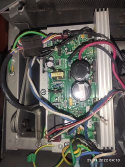

    Dzień dobry,
    Model płyty mc2100els-18w
    Po włączeniu wybija bezpiecznik. Odłączyłem silnik i nie wybija zabezpieczenia dioda na płycie świeci. Silnik normalnie kręci po podpięciu prostownika 12v. Jakie elementy na płycie wymienić? Kable czerwony i czarny przy tych dwóch kondensatorach idą bezpośrednio do silnika. Na alli koszt płyty ok 900zł.

    kindlar
    Możesz żarówkę samochodową o podobnej mocy podłączyć w miejsce silnika i sprawdzić?

  • #4 20212968
    kindlar
    Silnik ma tabliczkę znamionową? Możesz pokazać?

    LightOfWinter
    Sprecyzuj jaki bezpiecznik wybija?
    W urządzeniu ? W skrzynce bezpieczników w mieszkaniu?

    kindlar
    Ocho, to 110V, żarówki samochodowej nie podpinaj bo spalisz od razu przy takim napięciu. Możliwe, że jest przebicie z uzwojenia na obudowę i ochronny obwód w mieszkaniu wzbudza to.
    Sprawdź rezystancję każdego przewodu silnika do obudowy silnika.

    Telo
    Serwisant RTV
    Ja widzę ,że jest silnik prądu stałego 130VDC, podłącz dwie żarówk 230Vi starego typu nie ledowe, szeregowo połaczone w miejce silnika i zobacz czy reguluje powinny się rozjaśniac.

    LightOfWinter
    Masz prawdopodobnie przebicie na obudowę silnika i dlatego wybija bezpieczniki.
    Zrób test jak proponuje kolega w poście #9.

    felek14
    Płytę wysłałem do naprawy.
    Dam znać jak przyjdźcie.

    Lisek64
    To jeszcze trzeba było do tej wysyłki dołączyć silnik , któremu zapewne trzeba przeczyścić środek z pyłu węglowego ze szczotek ...

    felek14
    Płyta wróciła. Bieżnia działa lecz nie ma mocy. Silnik do wymiany lub do naprawy.
