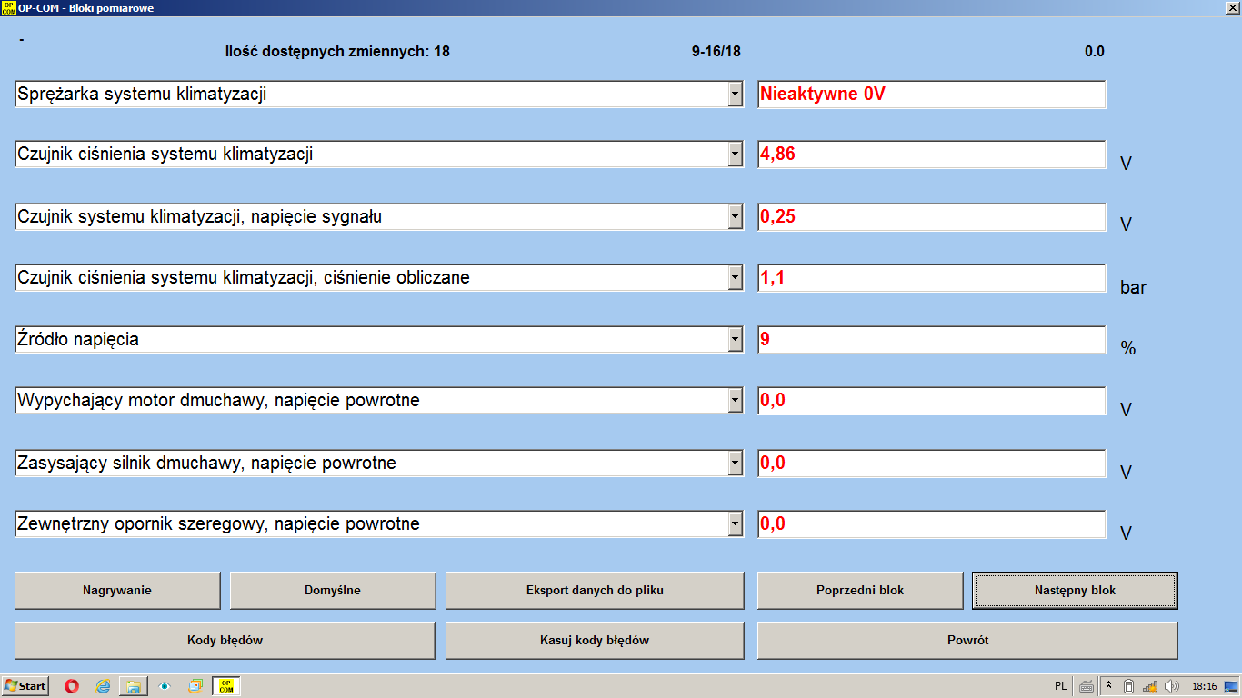

    Podejrzewam, że nie masz OP-COMa aby wywołać diagnostykę układu wentylatorów, a konkretnie sprawdzić ich zachowanie na każdym etapie mocy?

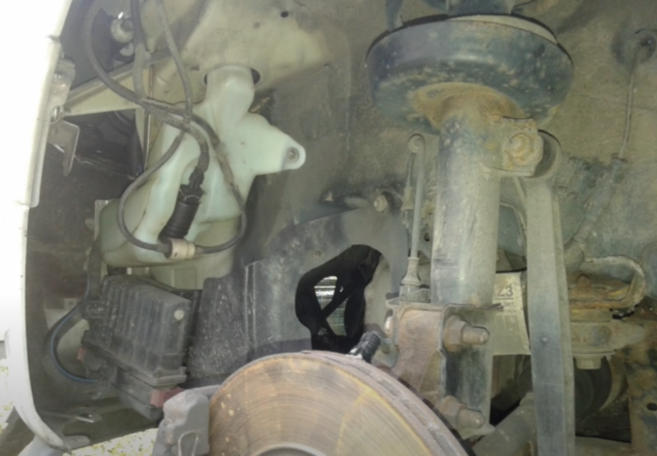

    Poczytaj sobie co to w Astrze G moduł chłodzenia pod lewym reflektorem
  • #13 20232802
    poriot
    Żeby on był pod reflektorem. Jest na samym dole nadkola, pod zbiornikiem płynu do spryskiwaczy. I niestety jest to miejsce mocno narażone na wodę przez co niekiedy moduł pada od zalania albo gniją jego styki.
