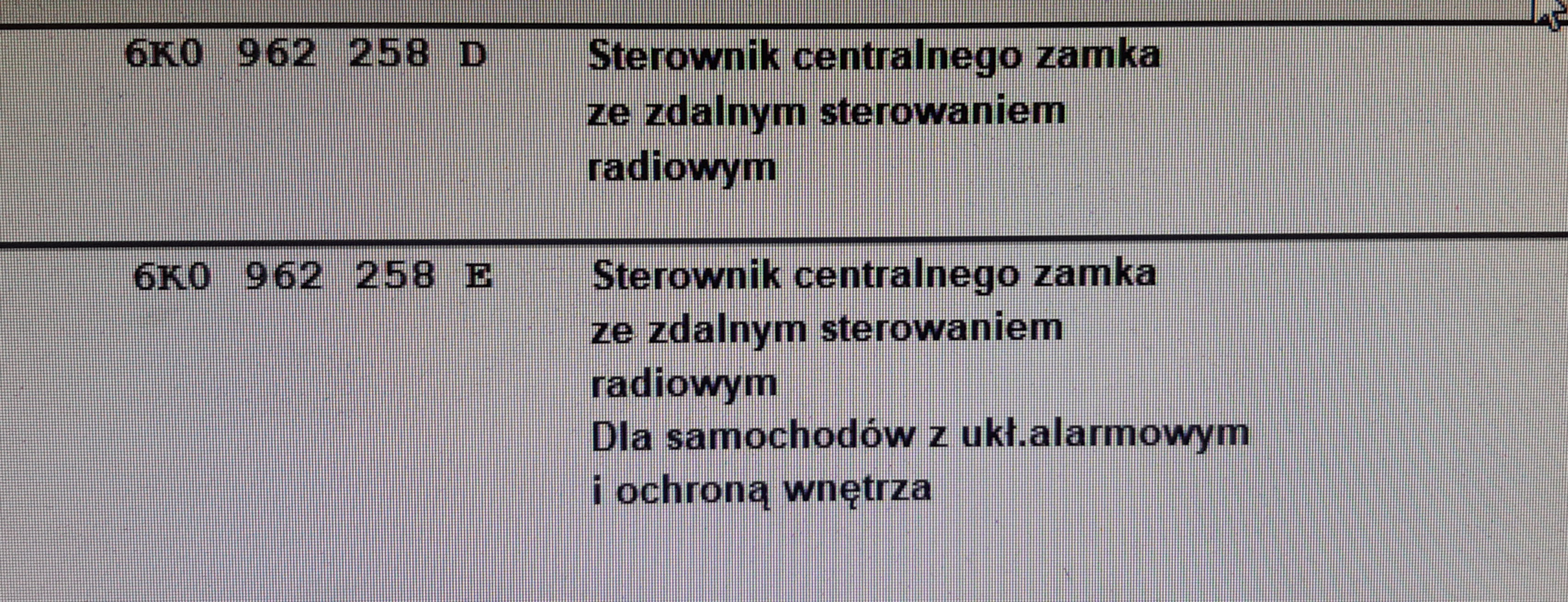

    mam problem z autem seat Ibiza 2001 rok (2FL) - w aucie nie ma modulu komfortu a piloty przechowywane sa w zegarach. Problemem jest ginacy pilot - auto ma jednego pilota centralnego zamka i po wkodowaniu pilota dziala on po czym w trudnych do ustalenia warunkach (nie ma to zwiazku z odlaczaniem akku) gubi pilota i nie reaguje na niego. Dzieje sie to np. na drugi dzien po zakodowaniu.
    Jakies pomysly co to może byc?

    To jak się podłączyc do tego modułu komfortu? Gdy łącze sie z 46 to dostaje info "Bitte addresse 17 eingeben" a pod 17 są instrumenty czyli zegary.
    Mam dwie szyby elektryczne.

    W tym modelu nie ma sterownika komfortu z możliwością diagnozy, bardziej to sterownik zamka, jest zamontowany za licznikiem po prawej (należy zdemontować licznik). Zresztą programowanie pilota robi się tylko przy pomocy przycisków. Czy dioda na pilocie działa ? Są metody na sprawdzenie nadajnika w pilocie. Ewentualnie uszkodzony sterownik. ma być do ibiza/cordoba fl (wcześniej był na podczerwień, w tym modelu już radiowy).

    ok dzieki za info widze ze jest wiele wersji sterownika A B C D i moze wiecej .. musze fizycznie sprawdzic jaki mam skoro nie da sie z nim polaczyc.
    Czyli co moge kupic identyczny i kodowac od nowa piloty procedura na zaplon i guziki ?

    No niestety kablem nie dało się odczytać co to za sterownik po rozebraniu - 6K0962258A
    czyli też nie zgadza sie z etka.

    Sterownik z końcówką A to montaż fabryczny, zamienia się na D.
