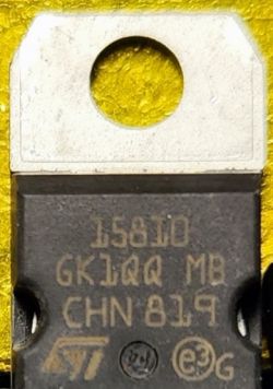

    Witajcie,
    moja Xiaomi M365, zaczęła wydawać dźwięki i z tego co wyczytałem jest to error 13 (Phase C) napędu silnika (jeden długi dźwięk i 3 krótkie).
    Chcę sprawdzić elektronikę, tam znajduje się kilka tranzystorów (chyba) oznaczonych jako:
    15810 GK1QQ MB CHN 819
    jak na zdjęciu, ale kurcze nie mam pewności czy to jest tranzystor, w necie mi nic nie znajduje :-( ani jakiś ewentualnych zamienników.
    Xiaomi M365 - Error 13 (Phase C): Identyfikacja elementu 15810 GK1QQ MB CHN 819 i naprawa
    Pomożecie w identyfikacji problemu error 13 - jak to naprawić?
    Czy potraficie zidentyfikować ten elektroniczny element?
    Byłbym wdzięczny za pomoc.

    Error 13 - Phase C of the motor current is abnormal
    Do sprawdzenia oprócz tranzystora będzie ścieżka na PCB od jego DRENU, rezystor pomiarowy, instalacja, uzwojenie w silniku.

    jesteście genialni! Śliczne podziękowania za pomoc, jeżeli mógłbym mieć ostatnią prośbę z linkiem do jakieś strony, gdzie mógłbym znaleźć zamienniki tego MOSFET'a to byłbym wdzięczny, bo jak poszukałem to wygląda mi na co leciwy produkt :-(

    Na alledrogo obecnie dostępny jest CSD19531KCS. 100V 100A 214W 6.4mOhm - jest trochę słabszy ale będzie pasował :). Daj pastę termo pod tranzystory.
    W poprzednich wersjach tego sterownika stosowano NCEP85T14 85V 140A 4.1mΩ 200W.

    Miernik w zakresie range=auto, to pokazywał 0,2Ω po zetknięciu próbników, ale przestawiłem na kΩ i tam z dokładnością do 3-zer po przecinku pokazało opór.
    MOSFET'y po pomiarze wyszły ok.
    Zacząłem dalej mierzyć i okazało się, że to jest problem bardziej banalny! Od modułu sterownika (idą również) właśnie 3 grubsze przewody do silnika i okazuje się - nie wiem czy to jest przyczyna odzyskiwania energii czy inna, ale jeden ze styków pomimo tego, że jest w osłonie przezroczystej gumowej jest od środka zaśniedziały i coś mu nie stykało!
    No w każdym razie podsumowując:
    - styki wszystkie przeczyszczone
    - przy okazji nowa pasta termoprzewodząca pod modułem
    - wszystko wyczyszczone
    - i.....
    Działa! Eurek! Panowie! Wielkie dzięki! Jesteście genialni - @jarroQ ; @adamz74 - WIELKIE dzięki Panowie za pomoc! Miłego wieczoru.
