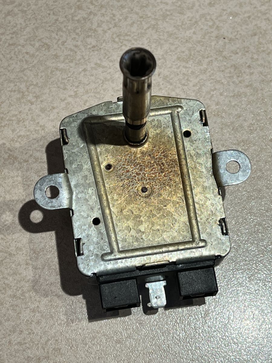

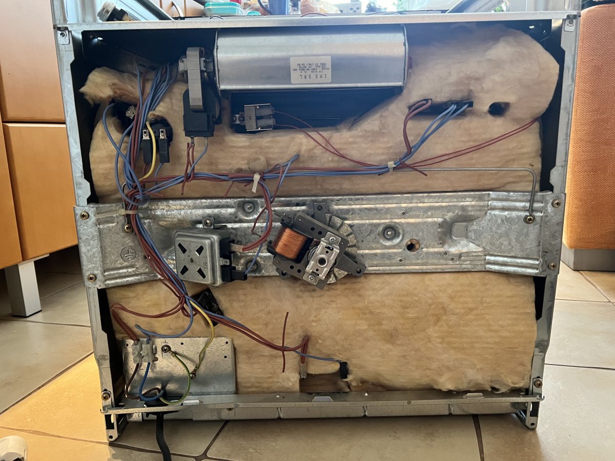

    Witajcie,
    Piszę z pytaniem. Prawdopodobnie padł mi termostat w piekarniku. Rozebrałem go, ale nie mogę go znaleźć. Dołączam foto, ktoś może dopomóc i wskazać, który to dokładnie wihajster?
    Fagor H-800 AL - Wskazówka lokalizacji termostatu w piekarniku (foto)
  • #3 20214896
    loswiaheros
    Dokładnie taki termostat kupiłem, ale nie mogę go nigdzie zlokalizować w tym piekarniku... w tym właśnie problem.

    kecajk49
    Poziom 36  
    Jeśli szukasz termostatu na tej fotce to wygląda na termostat to czarne pudełko z metalową pokrywką z czterema otworami , poziomo na lewo od silnika wentylatora.
    Oprócz przewodów -brązowy i chyba niebieski, powinna wychodzić z niego rurka kapilarna (wygląda jak drut ), sprawdź czy pomiędzy tymi konektorami jest aktualnie przejście-na czas pomiaru zsuń przewód z jednego konektora, jeśli brak to poszukaj zakończenia tej kapilary.
    on jest ustawiony na konkretną temperaturę dlatego nie posiada pokrętła regulacyjnego można go zastąpić termostatem od piekarnika z zakresem do 300 stopni C i tam właściwą temperturę ustawić bo w handlu to nie spotkałem takiego tylko inne. ten element ma tylko dwa konektory.
    To co kupiłeś z link-a to też termostat tylko że od jakiejś .....starej zmywarki ci sprzedali.
    Coś tam niedawno komuś napisałem na forum ale ten poszedł innym tropem.
    Wrzuc jakieś ifotki innych elementów z tego obszaru bo slabo je widać , tylko dobrze oświetl.

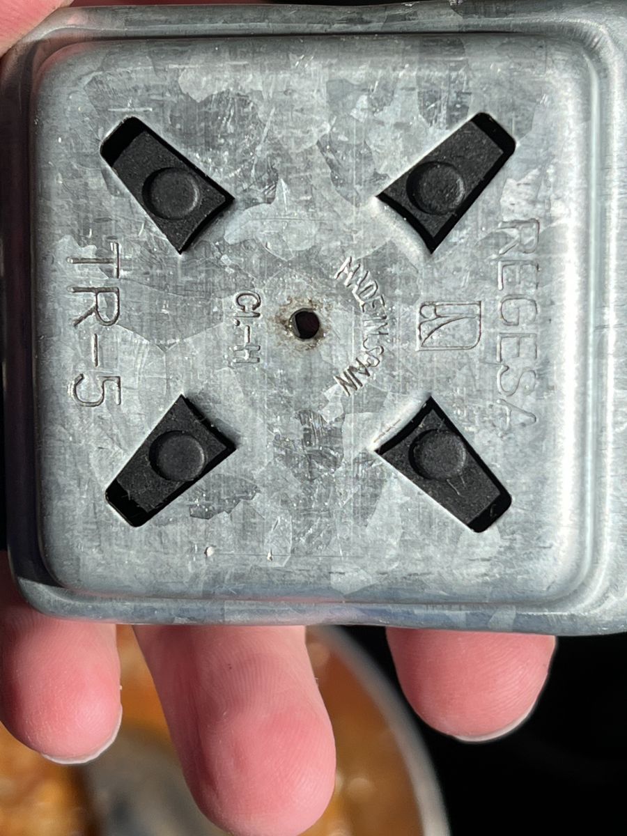

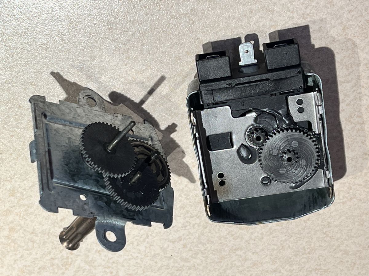

    Odkręciłem to, co mówiłeś i rozebrałem. Tam w środku są jakieś zębatki - to by był termostat? Rurka, ktorą widać na trzecim zdjęciu faktycznie wchodzi bezpośrednio do piekarnika, ale nie jest zakończona żadnym konkretnym drucikiem, jak to zwykle w piekarnikach bywa.
    To by był termostat? Google mi podpowiada, że to "napęd rożna" jakiegoś jest...
  • #6 20215162
    kecajk49
    Poziom 36  
    Oczywiście że to silniczek od napędu rożna. Poskładaj i zamontuj z powrotem . Czekam na inne fotki bo jest tam kilka takich miejsc.
