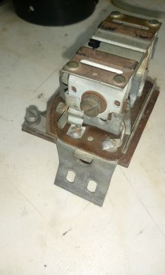

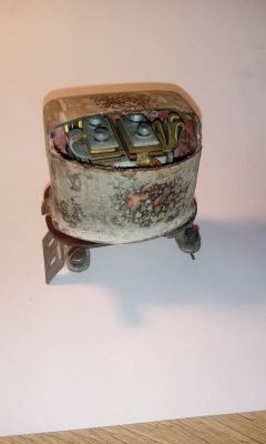

    Witam, czy jest ktos z was pomoc mi zaprojektowac prosty układ elektronicznego regulatora napiecia do garbusa . Instalacja 6V
    Prądnica 130-150 W 7V
    Regulator z minusem na masie
    wymiary 6x4x4 musi wejsc do obudowy orginalnego regulatora ( chce zeby wygladał po założeniu jak orginał)
    Pozniżej kilka zdjeć pogladowych.
    Pozdrawiam Maciej

    Tam kleił jeden przekaźnik. Można go zastąpić diodą, nie usuwając. Tak bym spróbował na początek. Zrobić od początku tez można, ale dopasować, zamocować trochę zabawy jest.

    własnie chce calkowicie nowy, dopasowac to juz sobie dopasuje tylko schemat elektryczny byl by potrzebny

    Można bez problemów kupić regulator napięcia od Trabanta 6V, 30A mechaniczny i elektroniczny.

    wszystko super, no prawie tylko wielkosc jego zbyt duza i nie wiejdzie w orginalna obudowe

    Jeżeli w starym regulatorze jest sprawna cewka od wzbudzania i styki to uszkodzoną cewkę i styki od łączenia pradnicy z alternatorem można pominąć. Wystarczy ominąć regulator i połączyć prądnicę z akumulatorem poprzez diodę 50A.

    chodzi mi o całkowicie nowa konstrukcje elektroniczna, zadna przerobka nie wchodzi w gre
